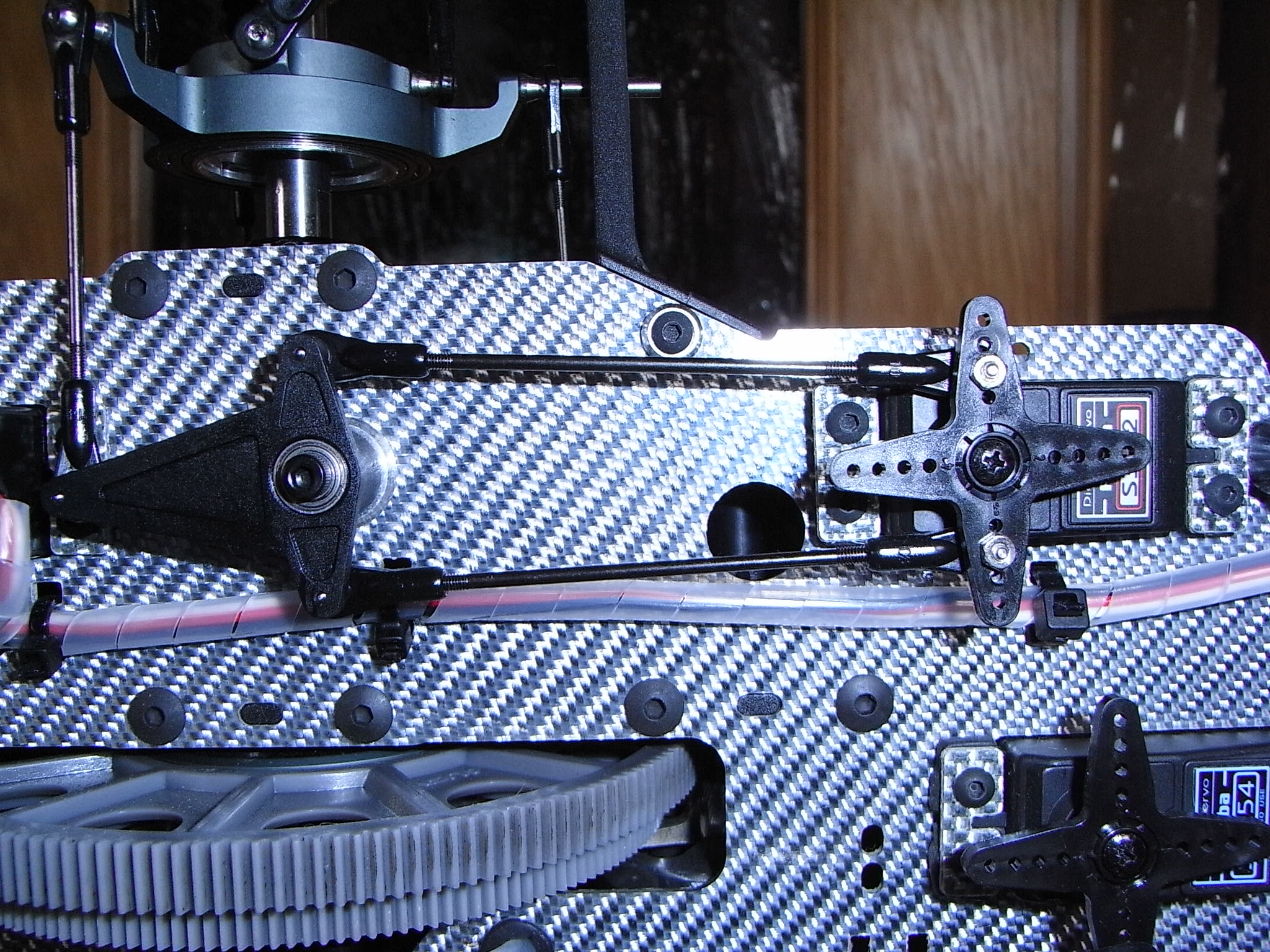

Hab da noch eine Frage zur Pitchkurve. Diese fällt bei mit nämlich ziemlich flach aus und der Heli wirkt somit auf wenig Pitch recht zappelig bzw. giftig.

Hab mich da eigentlich genau an die Bauanleitung gehalten. Nutzt allerdings somit kaum den Servoweg aus.Digger hat geschrieben:kommt jetzt drauf an wie du deine gestängelängen eingestellt hast.und wie weit die tamelscheibe geht.

Meinen Pitchwert habe ich kontrolliert. Alles i.O. Wie gesagt, bei der Gestängelänge hab ich mich genau an die Bauanleitung gehalten. Trotzdem nutze ich den Servoweg nicht aus.
Habe nun mal die Gestänge an den Ruderhörner etwas enger gesteckt um mehr Weg rauszuholen.
Das kann aber nicht die Lösung des Problems sein.

Hallo heliheli,
ich hab zwar keinen T-Rex 600, sondern "nur" einen Mini-Titan. Aber Deine programmierten Werte kommen mir sehr niedrig vor :
- 7 %, - 16 %, - 28 %, - 40 %, - 54 %, - 60 %.
ich habe : -100, -50, 0, +50, +100
Wenn Du die Hebel am Servo weiter nach innen befestigst wird der Ausschlag noch kleiner !
Miss doch mal Deine Pitchwerte, also wieviel Grad deine Rotorblätter haben (mit Pitchlehre oder Geodreieck).
Grüße Bernd

Das will er ja, damit er die Servos weiter aufdrehen kann. Ist doch ok so.BerndFfm hat geschrieben:Wenn Du die Hebel am Servo weiter nach innen befestigst wird der Ausschlag noch kleiner !![]()

die Hebel würde ich nicht weiter innen hängen, weil:
a) nicht notwendig
b) belastet Servo, Gestänge und Lager der Umlenkhebel unnötig.
Kenne jetzt dein Sender nicht aber im Taumelscheibenmenü müsstest du % Werte für Roll Nick und Pitch haben. Pitchkurve auf -100 0 100 einstellen und dann an diesen Werten die Taumelscheibenwege einstellen. Danach kannst du wenn dir die möglichen Pitchwerte zu viel sind diese in der Pitchkurve verringern. So hab ich es zumindest gemacht.

also bei meiner Graupner hab ich 100% zu stehen für Pitch, Roll und Nick im TS-Menü.
Vielleicht solltest du diesen Wert auch ändern und nicht die Servos an sich begrenzen.
Und die Servowege sind bei dir auch auf 100% im Sender eingestellt oder hat sich da vielleicht ein Fehlerwurm eingeschlichen?

Bei einer Taumelscheibe mit mehreren Servos für eine Funktion (z.B. Pitch) geht das auch nur über den TS-Mischer.

Hallo!
Gestänge sollten gleich lange und parallel zu einander sein. Hebel sollten dann auch parallel sein. Alles andere führt Spannungen was kurz oder lang (bei entsprechend starken Servos) deine Hebel nicht gut finden werden.
Wenn er zu aggressiv ist dann musst deinem Mischer entsprechend weniger Prozent auf Pitch (...) geben. Servoweg als auch Kurve solltest nicht begrenzen!! Ich hab bei meinem Hurri bei 32% auf dem Pitch Anteil real 11° am Blatt.
-klaus
[Edit] Kurve ist bei mir linear von -100 bis 100 über die entsprechenden Kurven und Servoweg ist 100% ohne Begrenzung...
