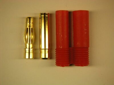

Ich habe bis jetzt meine Lipos (3s) mit 4mm Goldstecker/Buchsen gelötet und war damit ganz zufrieden. Nun muss ich meinen neuen 6s4600er ebenfalls mit einem Steckersystem bestücken. Ich denke, dass einige Varianten möglich sind. Ich möchte eigentlich bei den 4mm Stecker bleiben. Was denkt Ihr nun zu den folgenden Fragen:
1. Halten die Goldstecker die Belastung aus für einen 6s 4600er (Orig. Motor und Regler T-Rex 600Gf)
2. Ich bin der Meinung, dass Akkuseitig Plus = Buchse ist- Stimmt dies?
3. Sind die MPX eine gute Alternative?
4. wie montiert man diesen Steckersatz korrekt (siehe Image). Also schiebt man nun Stecker/Buchse von vorne oder hinten hinein?

#2 Re: Welche HS-Stecker benützt ihr und wie polt man sich rich
Hallo Lars,
Schulze sieht es allerdings andersrum vor, dann passen auch gekaufte Ladekabel, etc.
Dort ist es immer so. (Macht auch Sinn, da die El. vom Minus-Pol abfliessen -> dort Buchse)
Link zum Schulze-Pdf:
http://www.schulze-elektronik-gmbh.de/guide/gstv-d.pdf
Ich nutze gar keine Griffe (mehr).
Durch den Funkenschlag beim zusammenstecken halten die Stecker eh nicht sehr lange.
Kann man im Endeffekt machen, wie es einem passt.cbrkuh hat geschrieben: 2. Ich bin der Meinung, dass Akkuseitig Plus = Buchse ist- Stimmt dies?
Zuerst Kabel durch die Griffe fädeln, dann Stecker/Buchse anlöten, und dann diese von vorne in den Griff schieben. (auf Tischplatte, geht mutunter sehr schwer) Und dabei keinen Kurzschluss verursachen. (passiert recht schnell)cbrkuh hat geschrieben: 4. wie montiert man diesen Steckersatz korrekt (siehe Image). Also schiebt man nun Stecker/Buchse von vorne oder hinten hinein?

#9 Re: Welche HS-Stecker benützt ihr und wie polt man sich rich
wo gibts denn die Stecker (Bild im ersten Posting) ?
LG, Tom
LG, Tom

#10 Re: Welche HS-Stecker benützt ihr und wie polt man sich rich
Diese Stecker ??tom03 hat geschrieben:wo gibts denn die Stecker (Bild im ersten Posting) ?
Grüsse von Hausi
