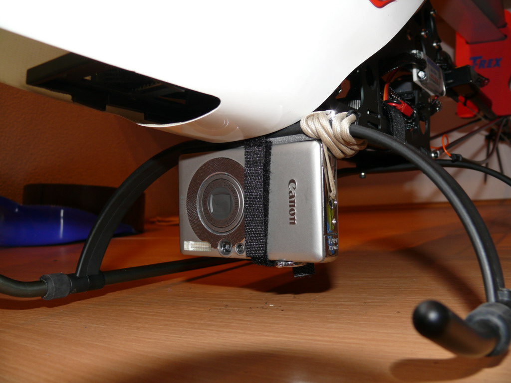

Und mich würde die Aufhängung auch interessieren, oder ist Dein Heli einfach so vibrationsfrei?

Hallo Carsten !!!
Bei 1800 U/min vibrierts minimal. Bei 2070 absolut ruhig. Ich habe ins vordere Landegestell ein Loch gebohrt. Hier wird dann die Kamera kopfüber mit der Stativschraube am Landegestell festgeschraubt. Zwischen Kamera und Langestell habe ich noch etwas Schaumstoff.
Bilder im Anhang
Hoffe ich konnte dir helfen.
Timo

OK, dann IST dein Heli vibrationsfrei
