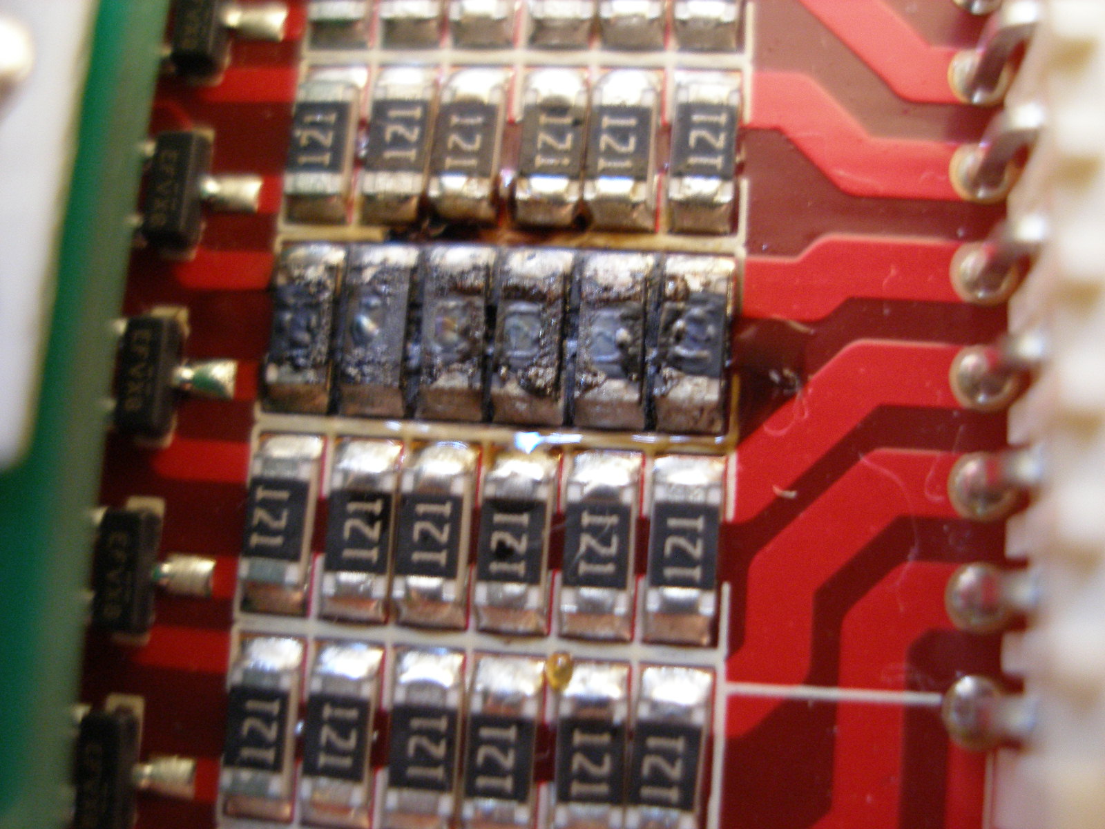

also ich habe das bantam jetzt auseinander und es ist definitiv ein Balancer durchgeschmort. hier mal ein bildchen im anhang.
könnte ich an den durchgeschmorten stellen nicht einfach wieder lötfahnen draufsetzen ? oder sind das da wiederstände die da durchgeschmort sind.
gruß jonas

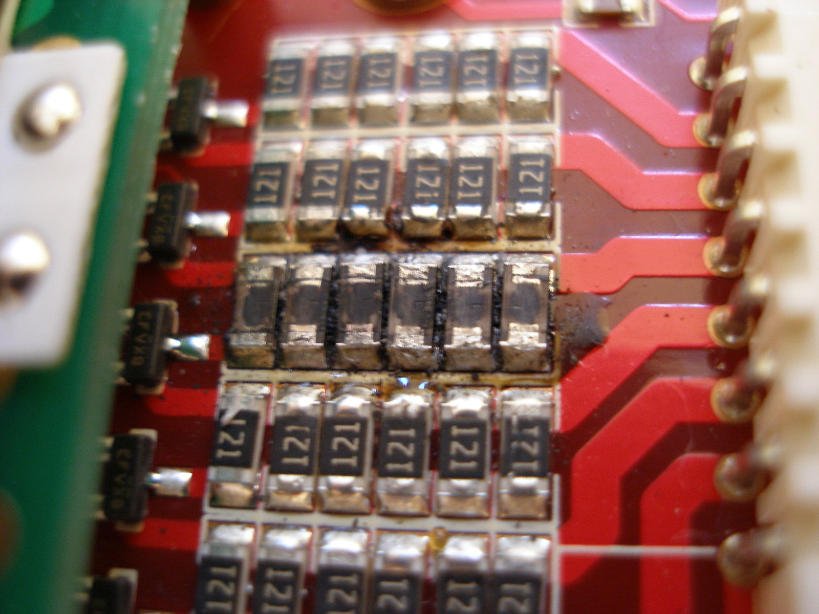

hoi!
ich habe die stellen jetzt mal ein bisschen freigelegt.
wenn ich dort die kontakte wieder herstelle, könnte es dann funzen ?
scheinbar sind nur die dünnen metallplättchenverbindungen durchgeschmort.
wat sacht ihr ?
ich habe bei pichler angefragt, es könnte so um die 50 euro kosten und würde natürlich eine weile dauern. der preis muss aber noch bestätigt werden. übermorgen weiß ich mehr, da können die den händler kontaktieren und gleich nachfragen was das kostet.
gruß jonas
ps: alles was ich machen an dem gerät machen werde nehme ich auf meine kappe, ich werd keinen von euch verantwortlich machen wenn etwas net funzt und ihr das vorgeschlagen habt.

Das sind SMD-Widerstände, die da abgefackelt sind. Wenn´s nur die sind haste Glück gehabt, kann aber auch durchaus sein das der Transistor davor ( der kleine Käfer mit den 3 Lötanschlüssen ) dabei dei Grätsche gemacht hat.
Versuch macht kluch - kann aber sein das wenn es nicht damit getan ist ne Reparatur wegen Fremdeingriffs teurer wird, kann ich so nicht sagen.

hoi, also ich habe die kleinen smd-widerstände jetzt gerade z.t. abgerissen. die waren irgendwie nicht wirklich fest auf der platine dran. ich wollt eine dicke lötfahne entfernen und dabei sind die widerstände einfach mir abgegangen. shit. naja, egal, eine reparatur war sowieso sicherlich nötig.
also is jetzt warten angesagt.
@crizz:
es funzt jede funktion des ladegerätes, auch das balancen, bloß das halt die eine zelle nur geladen und nicht balanciert wird. also wird der transistor sicherlich nicht kaputt sein ,oder ?
mein ihr jetzt muss die ganze platine ausgetauscht werden oder kann das noch auf der platine repariert werden !!??

Durch den Kurzschluss hast du dir zumindest (wie Crizz schon geschrieben hat) die Widerstände gegrillt. Wenn das Alles war was passiert ist sind das ct- Beträge. (Kann man aber nicht sagen weil a) man auf dem Bild nicht mehr sieht und b) keine elektrische Prüfung gemacht wurde)
Dadurch dass die Widerstände so heiss geworden sind haben sie sich zumindest teilweise von selbst von der Platine abgelötet. Gleichzeitig wird aber i.d.R. auch die Leiterbahn (bzw. Anschlusspads) auf der Platine zumindest in Mitleidenschaft gezogen und verlieren etwas von der "Bindung" an die Platine. Die Leiterbahn löst sich oft auch ganz vom Trägermaterial.
Vermutlich hast du bei deiner Aktion die schon nicht mehr festen Pads gleich mit abgerissen und somit nen ganzen Haufen Elektronikschrott produziert. Wenn das überhaupt zu reparieren ist dann nur mit einem ziemlichen Aufwand und wird mit an Sicherheit grenzender Wahrscheinlichkeit teurer als wenn du die Finger davon gelassen hättest.

Und bevor du in die Tageszeitung kommst, nicht jedes Bauteil, das keine Verschmurgelungen oder zerbombten Gehäuse aufweist, ist funktionsfähig. Halbleiter sterben auch mitunter ohne großes Aufsehen. Das zum Thema Transistor.
Aber was soll ich doofer Techniker dir da erzählen ....
@Tracer : weniger als 60 minuten, der aktuelle Technikerstundensatz dürfte im mittel auch zwischen 50 und 60 Euro netto liegen.
