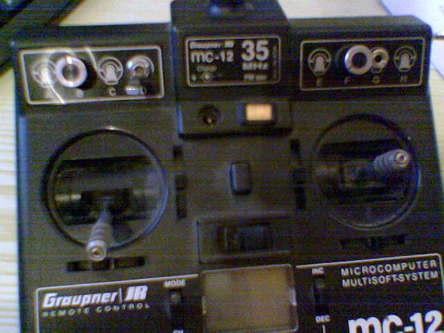

Hallo Gerry!
Hast du noch einen Drehpoti den du auf kanal 5 stecken kannst?
Dann kannst du über diesen Poti die drehzahl hochdrehen bis sie deinen Vorstellungen entspricht. Tsunami auf reglermodus und ab dafür!
Hast nur leider kein Notaus! Aber wenn du den poti auf die rechte leiste in das 2. Loch von links baust kann mann den auch sehr gut Notaus drehen!
So habe ich meine MC 12 ausgebaut!

#4 Ja! Genau!
Ja genau! Dann kannst du den Moto hochdrehen und "regeln". Ich weis nur nicht, ob die AR funktioniert!
- Bild015.jpg (64.23 KiB) 643 mal betrachtet

Danke für die Info, dann bau ich noch einen 3. Poti ein, hab ja noch welche
2 sind schon drin, einer wie schon beschrieben bisher für Drehzahl, demnächst für Gyrowirkung, und der zweite auf Steckplatz 6 für Pitch-Feinregelung, obwohl ich den ja eigentlich gar nicht brauche. Werde den auf kanal 5 umlöten (hab mir leider nicht die Mühe gemacht und passende Stecker besorgt) und dann mal vorsichtig probieren, was da passiert.
Aber dem Poti-Steckplatz 5 ist doch kein separater Kanal zugeordnet, oder ? Wenn ich AuRo entsprechend hoch einstelle, dann müsste der Motor doch trotzdem stehenbleiben... naja, werds versuchen und berichten!
Ist bei dir auf Platz "G" die Schülerbuchse ?
Gruss, gerhard
Gruss, gerhard
Jau richtig erkannt. Ist wie in der Anleitung beschrieben eingebaut und funktioniert gut! Bin gerade mit der MX 12 am Liebeugeln. Gibt es aber erst die nächsten tage bis wochen im laden!
