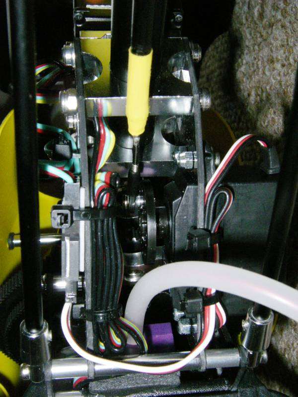

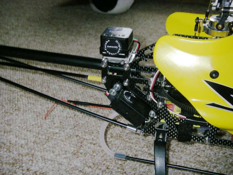

Das Servo passt super in den Rahmen und arbeitet traumhaft mit meinem GY401 zusammen - VIEL besser als mein "altes" S3154!! Der Einbau lohnt. Das Heck steuere ich mit einem 3 oder 4mm CFK-Rohr an, in dessen Öffnungen ich die abgesägten Enden der alten Anlenkung einlaminiert hab. So kann ich immer noch das Heck schön justieren. Wegen der Stange musste der Führungsclip unter der horizontalen Finne aber weichen... Macht ja nix, das Rohr verbiegt sich ja nicht so viel, wie das windige Stäbchen!
Das Heck dreht sehr geschmeidig und stoppt auf den Punkt in beide Richtungen - so wie es sein sollte!
