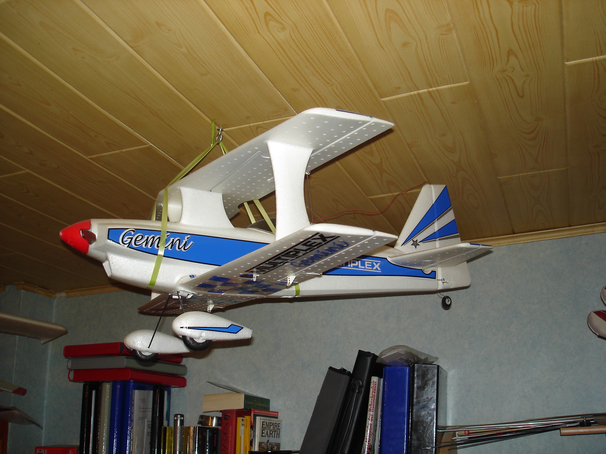

Zum Bild: Schöne blaue Nase :D Meine ist rot :D

Ah noch so einer der seine Modelle unter der Decke hängen hat. :) :D
