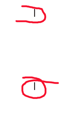

So nun hab ich doch noch eine frage
habe gerade mal so angefangen zu wickeln und da viel mir auf das es anders ist als auf den Bildern des Links
wie ist die erste windung ????
habe da mal eine skizze gemacht
ist die erste so wie oben oder so wie unten??????
bin echt ratlos

Beitrag von micha500 »
Also so wie auf der ersten skizze.
Dann kommt das auch hin das die Verbindungen alle auf einer Seite des Stators sind.

Beitrag von calli »
Ich würde von unten (Weil ja die Anschlüsse eh nach unten müssen) loswickeln, dann OBEN am Stator zum nächsten Nut. Platz sollte da genug sein unter der Glocke. So hast Du keine halbe Windung mehr bei jeder 3. Nut....
