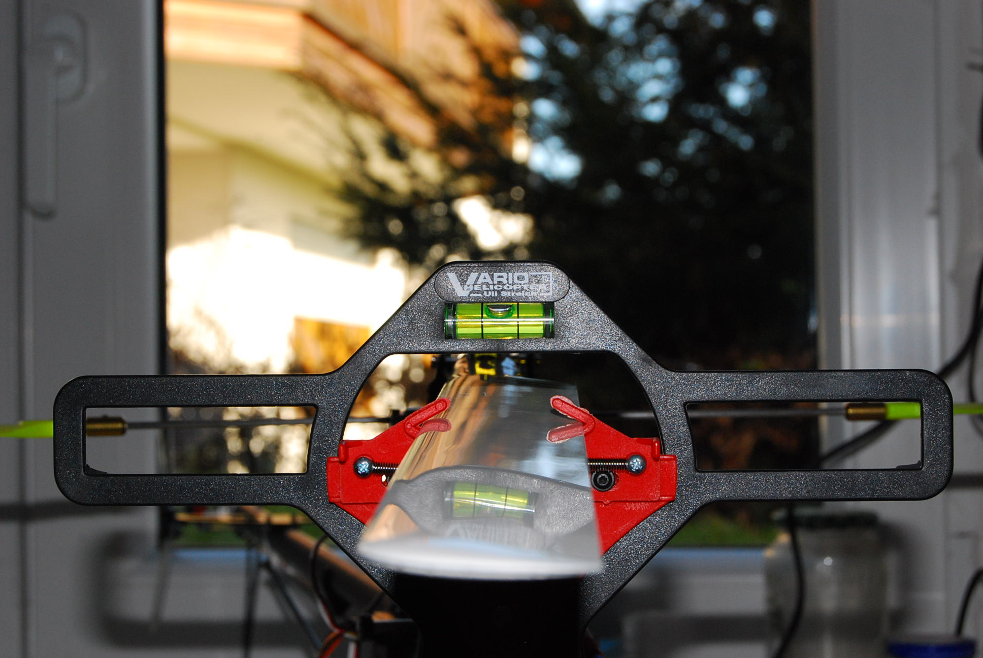

meine Paddelstange sitzt "schief", wie auf dem Foto zu sehen ist. Der Heli ist noch unfallfrei und kam so vom Stefan Ploechinger.
Kann mir bitte jemand helfen, wie dies zu korrigieren ist??? Am besten mit einem Screenshot, das waere klasse.
danke

Paddelstange sitzt nicht richtig, aber wie verstellen???
#1 Paddelstange sitzt nicht richtig, aber wie verstellen???
- paddelstange rechts hoeher als links mit untergelegter Taumelscheibenlehre
- DSC_2587.JPG (320.88 KiB) 595 mal betrachtet

Steht das Helichassis wirklich gerade????
Ich würde einfach sagen, dass Du die Anlenkung anpassen muss (Gestängelänge/Subtrim).

hm, da die Liebelle in der Pitchlehre in der Mitte steht, soltle das chassis doch egal sein - oder???
@FPK
TRIM eher nein, denn derzeit ist der Rotorkopf auf exakt 0 grad - die Taumelscheibenlehre liegt unter.
Gestaenge schon eher, aber da bin ich derzeit unsicher wie es nun zu korrigieren ist. Ich werde nachher nochmal den Rotorkpf Fotografieren und das Gestaenge markieren, welches ich dann verstellen will.
@FPK

Ok, hätte gedacht versteht sich von selbst, dass in dem Fall natürlich Subtrim gemeint istbehn66 hat geschrieben:@FPK
