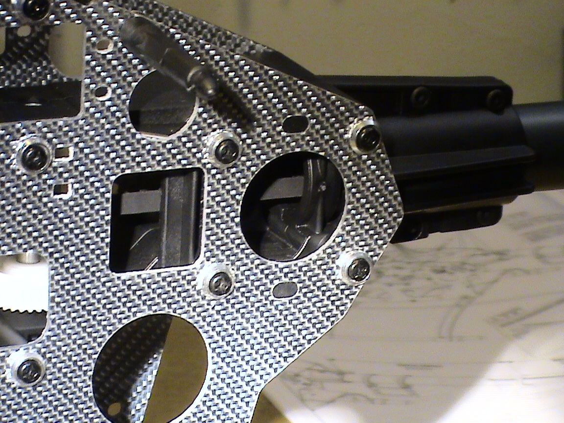

Ich habe meinen Dicken nun fast fertig gebaut und möchte gerne den Riemen (original Align) noch spannen. Nun, ich finde keine Angaben wie z.B. beim 450er. Wieviel spannt ihr denn? Einfach nach Gefühl hätte ich jetzt wie beim 450er so 2/3 zusammendrückbar genommen - ist das zuviel/zuwenig?
Ich messe übrigens so Höhe des runden Lochs..
Danke für Eure Meinung?

Was gut funktioniert hat bei mir, ist das REx-Rohr locker zus schrauben den rex mit Akku bepacken. Hinten an dem Rohr wie nen Fisch halten und leicht schütteln. Der Heckriemen spannt sich dabei und dann wieder noch im hängenden Zustand zusammenschrauben.

Hi Peter
Na, tönt ewtas unkonvetionell
aber danke für den Tipp!

und ist stark anhängig davon, wie streng das Heckrohr im Chasis geht (meines klemmt auch bei gelösten Schraubsen)
