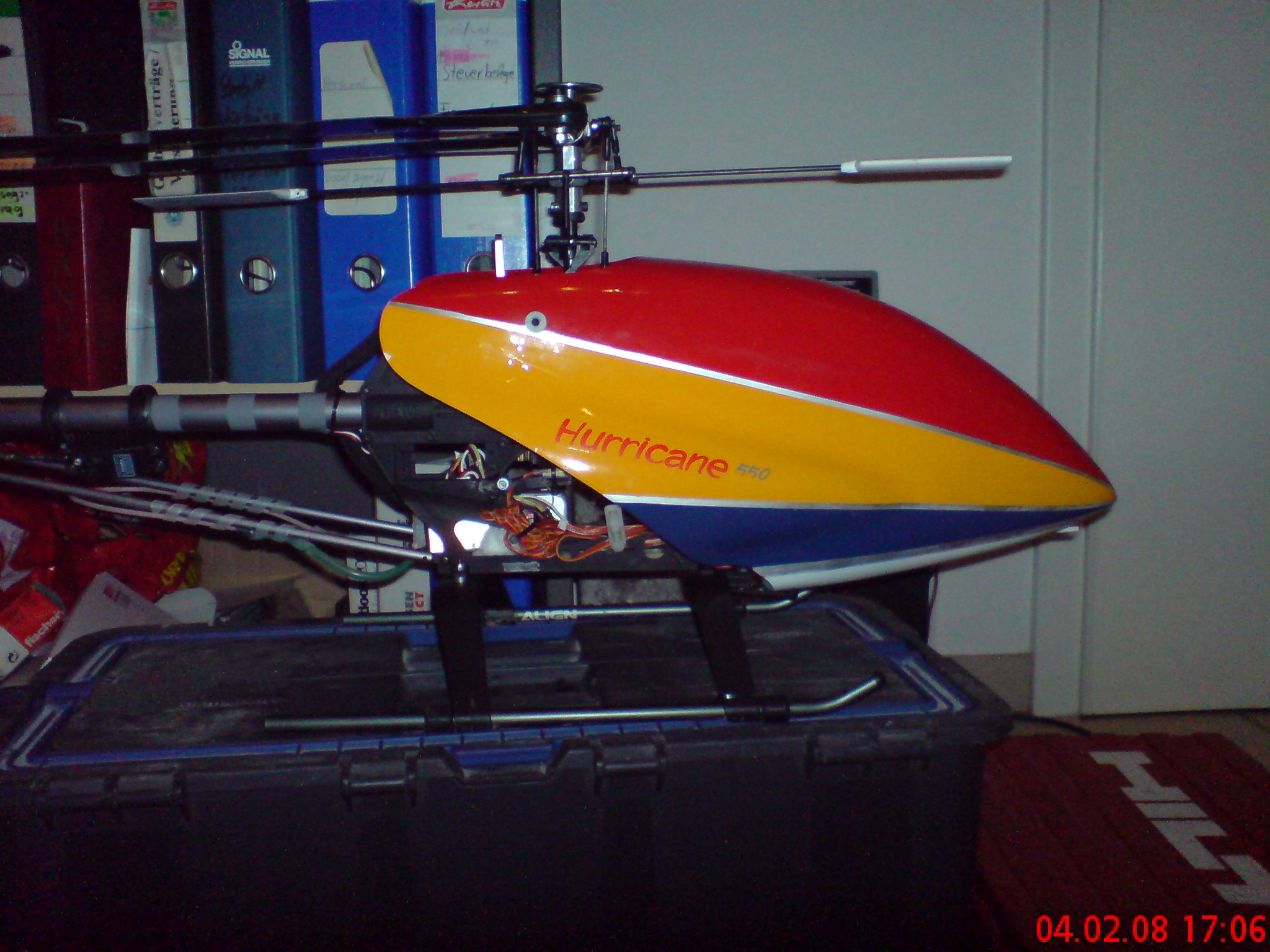

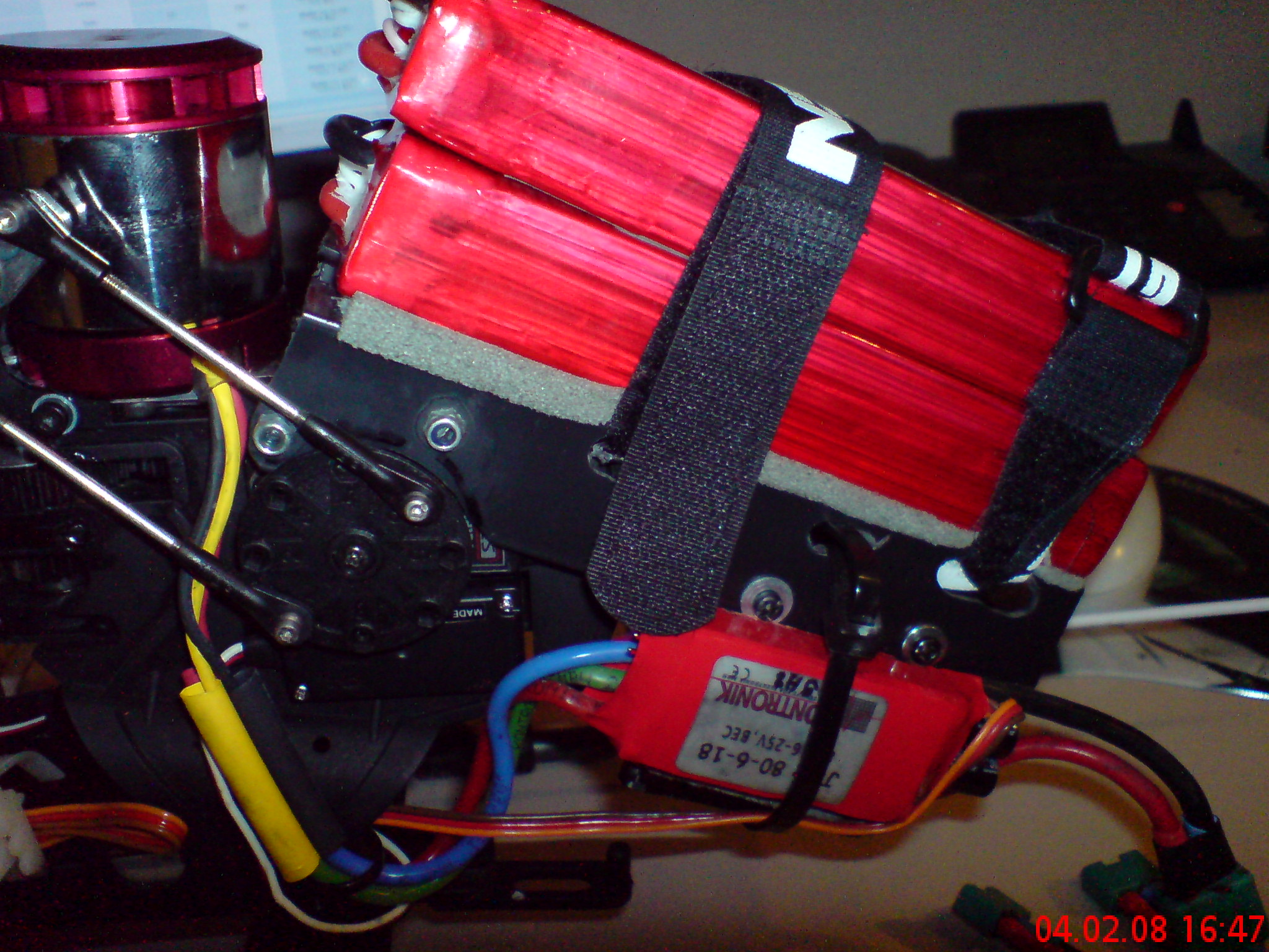

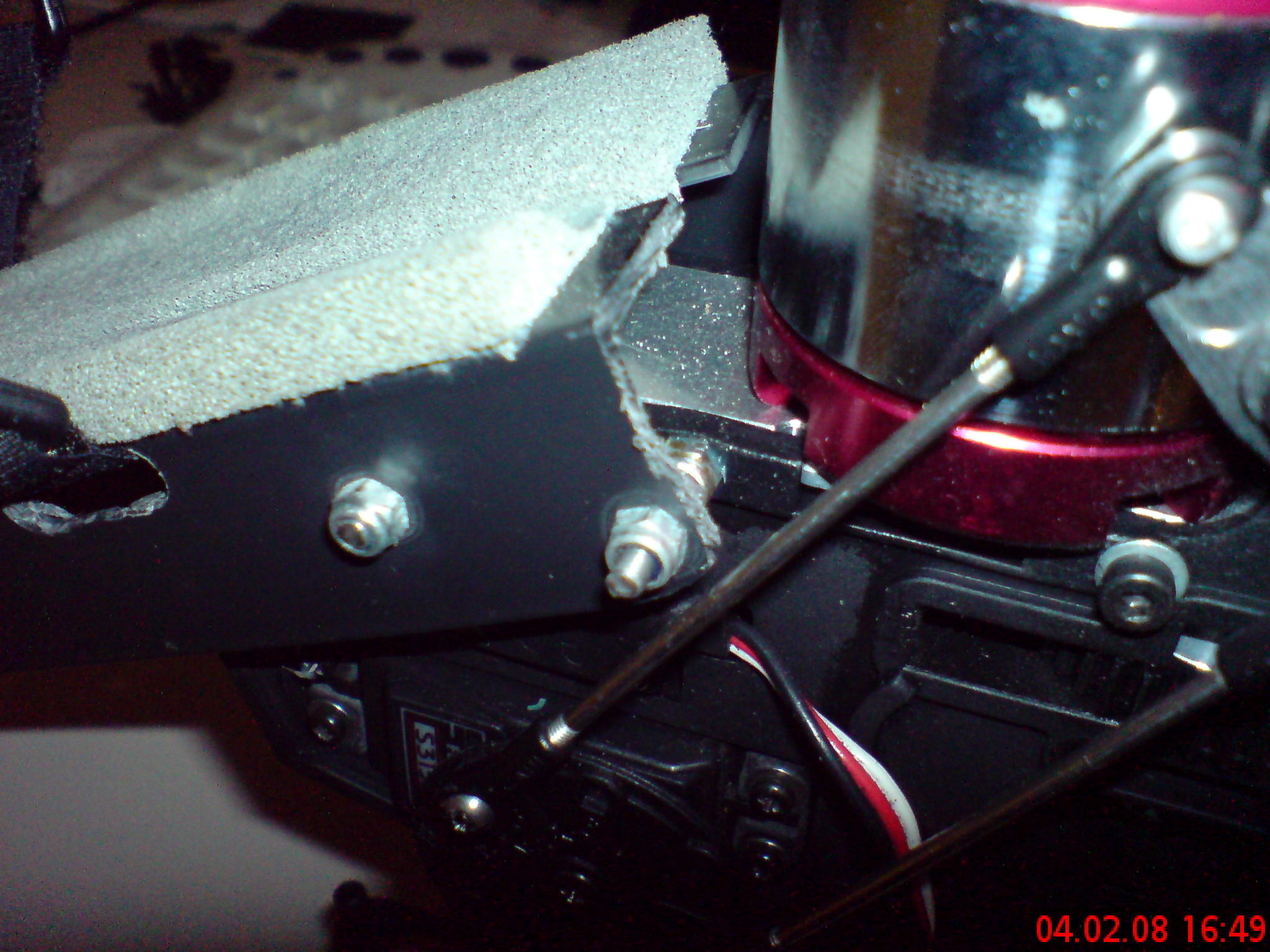

Zeichnungen habe ich auch nicht aber Bilder....
und die unsauberen Kanten möge man entschuldigen, denn Provisorien halten bekanntlich am Längsten. Aber zumindest habe ich schon mal eine Form für eine GFK-Rutsche gemacht, hab´allerding z.Zt. kein Harz mehr.

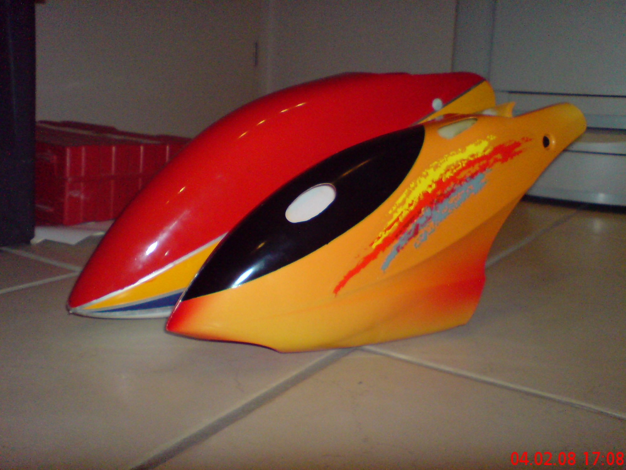

Nicht schlecht Jochen, aber da geht doch niemals ne Standard Haube drauf. Welche Haube verwendest du?
Gruß Tim

Hallo!
Gaui Haube geht nur bis 5s... dann hat man etwas luft... aber auch nur wennst die Haubenhalterung oberhalb des Landegestellst montierst. Ich hatte bei 5s schon bedenken aber wandert bei 6s der Schwerpunkt nicht zu weit nach vorne/oben? Oder wirkt sich das eher positiv aus?

Ich habe 640g 3200er 6S Akkus (SLS) und die Haube passt. Allerdings sehr knapp

... neee, schon klar....
ist eine Nachbau-Rex 600 Haube.
Wobei bei der Original Haube ein 4er und 1 2er 4000er SLS versetzt gerade noch passten. Allerdings dann der Regler unter der Rutsche. Dann ging aber nicht einmal mehr eine Briefmarke dazwischen.
