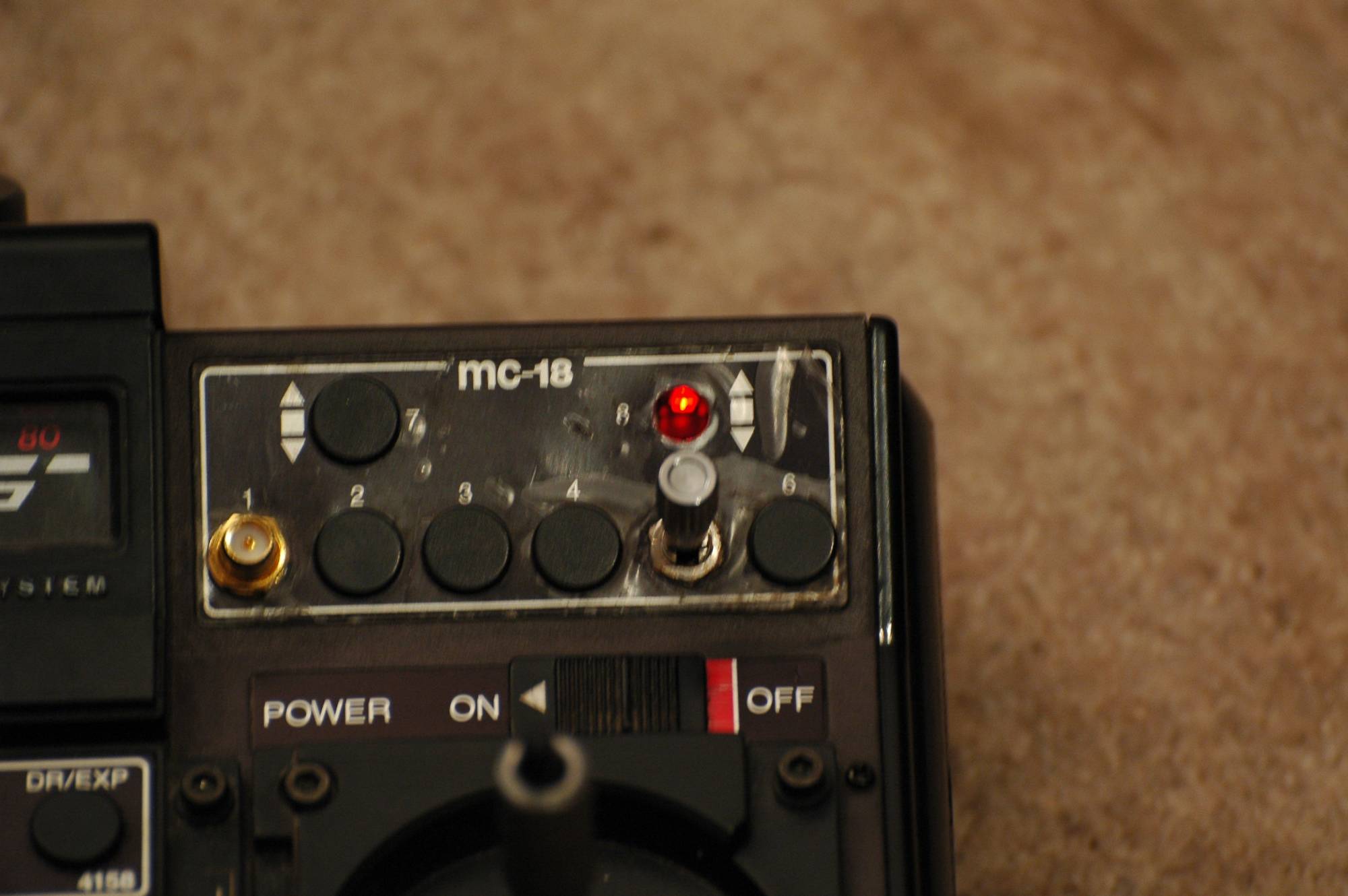

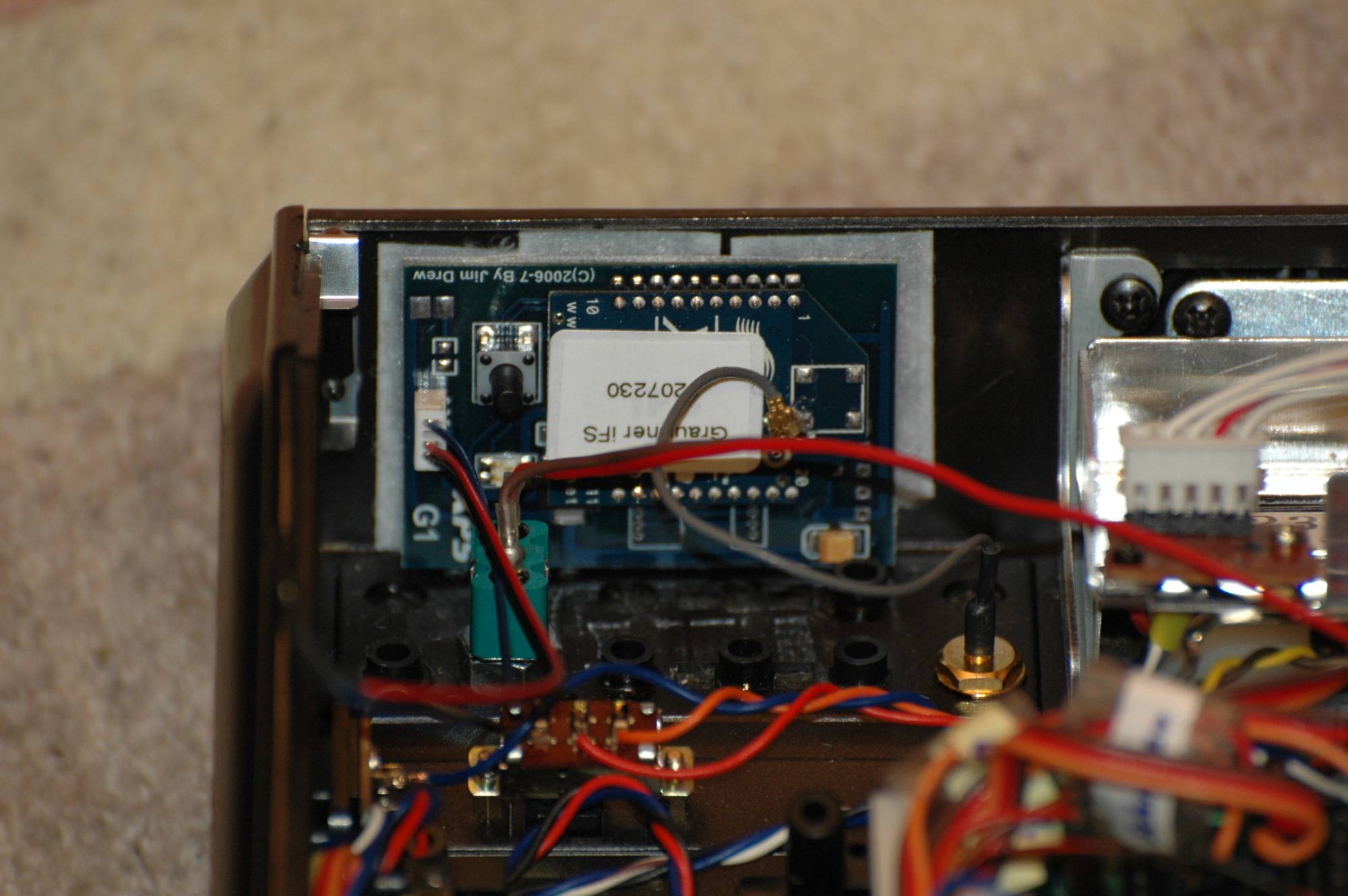

Hier mal Fotos vom Sendermodul.
Richtig angeordnet kann man sogar die "LED" wie immer das Ding heisst, auch von oben sehen.
140 Nocken ist ganz schön Asche, für son kleines Modul.
Aber wir sind ja in der RC-Branche...da kostet auch die Sicherheit extra ;-)
Leider ist der Empfänger noch nicht da.
Werde dann mal weiter berichten.
Sry für das unscharfe Bild.

So..heute der Empfänger gekommen.
Bin vom 3. Stock in den Keller ...und da hat alles noch prima gefunzt.
Gas hab ich auf Failsave "nix"...den Rest auf hold.
Wär ja dumm...wenn er doch mal abhaut...und sich dusslig dreht dabei ;-)
Hab kl. Filmchen angehängt.
Sender ausgeschalten. Nach 3.sec (einstellbar) geht er dann auf save oder und hold.
Beim einschalten ist er sofort ohne ruckelnde Servos wieder da.

soderle am Freitag sind meine Empfänger (die 20er) und das Modul angekommen, nach ausgiebigem Studium der Anleitung und ein wenig fluchen (hauptsächlich über die eigene Blödheit :oops: ) hat dann auch alles geklappt und gestern war der erste Testflug mit dem 600N, alles einwandfrei, Empfänger sitz da wo er original hin soll, vorne oben aufm Vorbau unter der Gfk Haube, klappte einwandfrei. Jetzt werd ich wohl nur noch das Modul so einbauen dass ich die LED von oben sehen kann.
