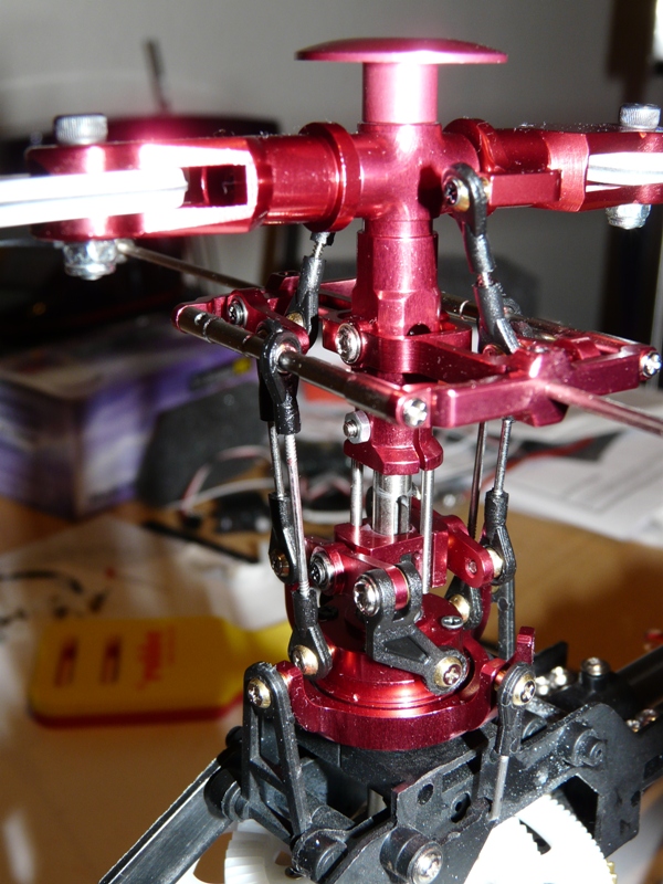

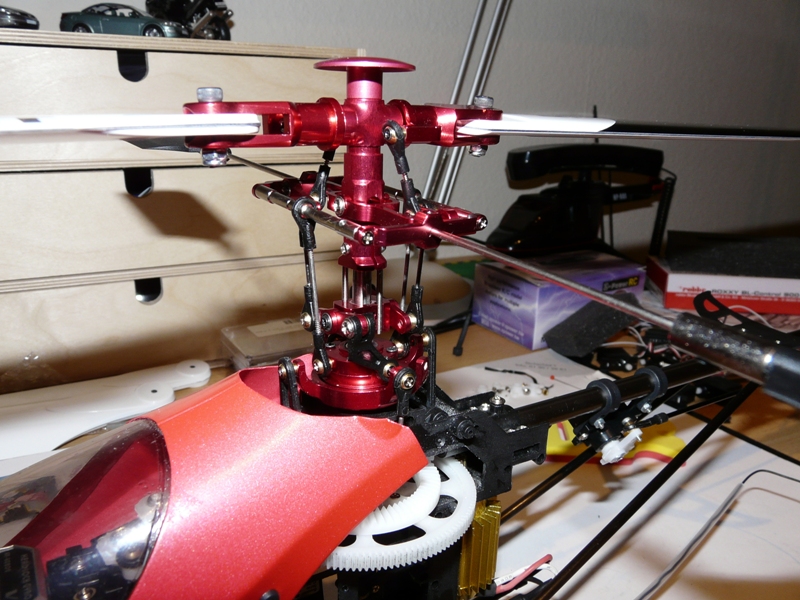

Nach Aussetzen des ersten Servos (Nick), hab ich mich entschieden, den Spirit Fun ein wenig hochzurüsten. Da bei der Notlandung die Blätter, die HRW und Blattlagerwelle eins abbekommen haben und mein Alu-Upgrade-Kit nur darauf gewartet hat, dass etwas passiert, damit es endlich zum Einsatz kommt, hab ich dem Wunsch entsprochen und die Teile verbaut.
Vorweg, die Teile sind meines Erachtens sehr wertig und machen einen super Eindruck.. :D

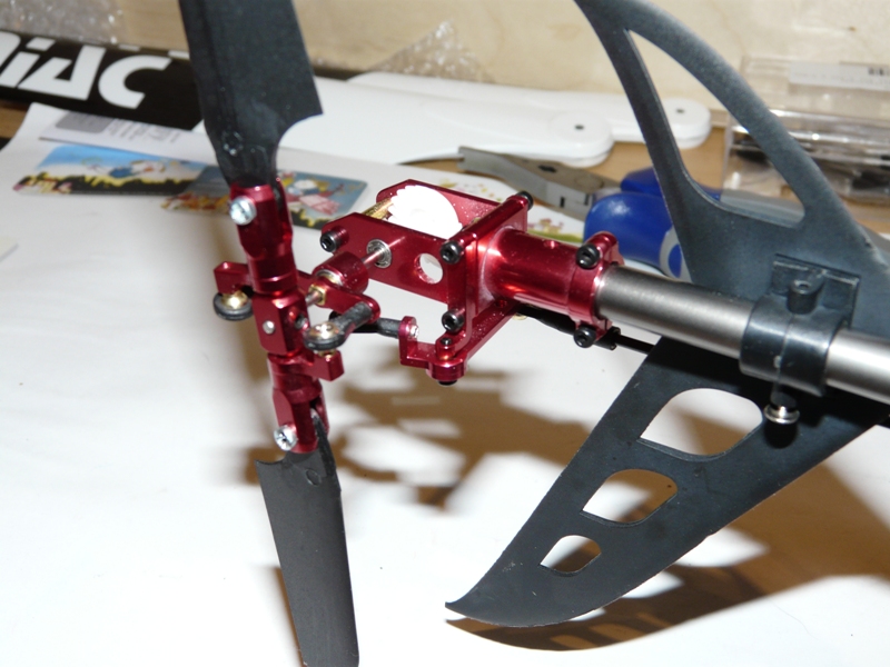

Der komplette Rotorkopf ist im Kit, der Pitchkompensator, die TS und der komplette Heckrotor einschl. HeRo-Gehäuse. Alles in einem schönen seidenmattem Rot eloxiert.
Der Austausch der Teile ging sehr zügig voran und hat keine 90 min gedauert, angefangen vom Abbau der Plasteteile bis zum fertig zusammengebauten Heli.
Fortsetzung folgt....

Nachdem die Holzblätter bei der Notlandung das Zeitliche gesegnet haben und die neuen CFK-Blätter ebenfalls schon zuhause warteten, hab ich sie dann auch drauf gemacht. Es sind HeliTec HT305 wsw. Sie sind 15mm länger als die originalen Holzlatten, wiegen unerheblich mehr, was aber durch den neuen Alu-Kopf eh nix ausmacht. Nach Aufbau des Kopfes, Einstellen der Gestänge und Montage der Blätter brauchte ich nix, null niente am Spurlauf einzustellen. Der passte auf Anhieb!! Da war ich echt baff, zumal es keine Anleitung zur Montage oder Einstellung der Gestänge gibt. Hab mich auf mein Gefühl und Erfahrung verlassen und es passte alles... :D
Ein Messen des Pitchwinkels ergab +12° bis -12°, was vollkommen in Ordnung war. Beim Schweben hab ich eine Drehzahl von 2.050 U/min und bei Rundflug 2.250 U/min (+-50), was völlig ausreicht.
Allerdings hab ich die Pitchwerte etwas entschärft und fliege nun mit +10° bis -5° was für meine Bedürfnisse voll okay ist. Ich nutze den Heli hauptsächlich zum Üben inner Halle, weil ich da meine Probleme mit kleinen Kreisen, Nasenkreisen etc. habe.
