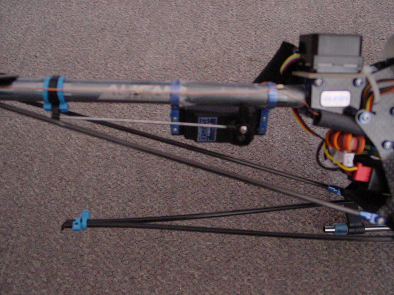

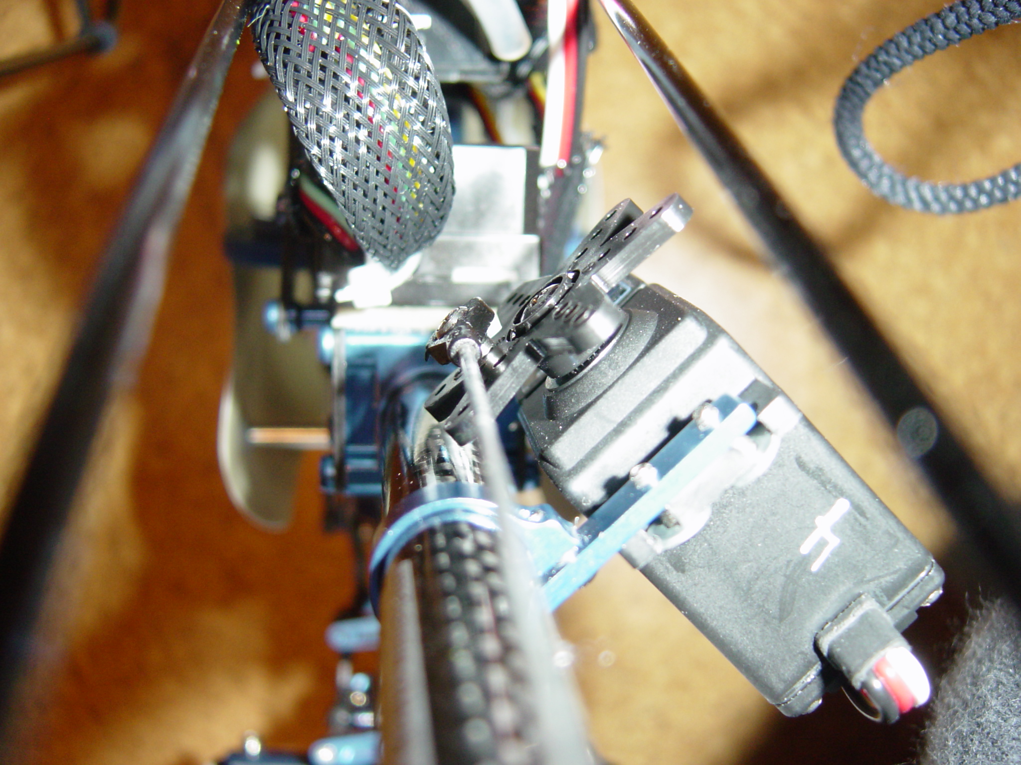

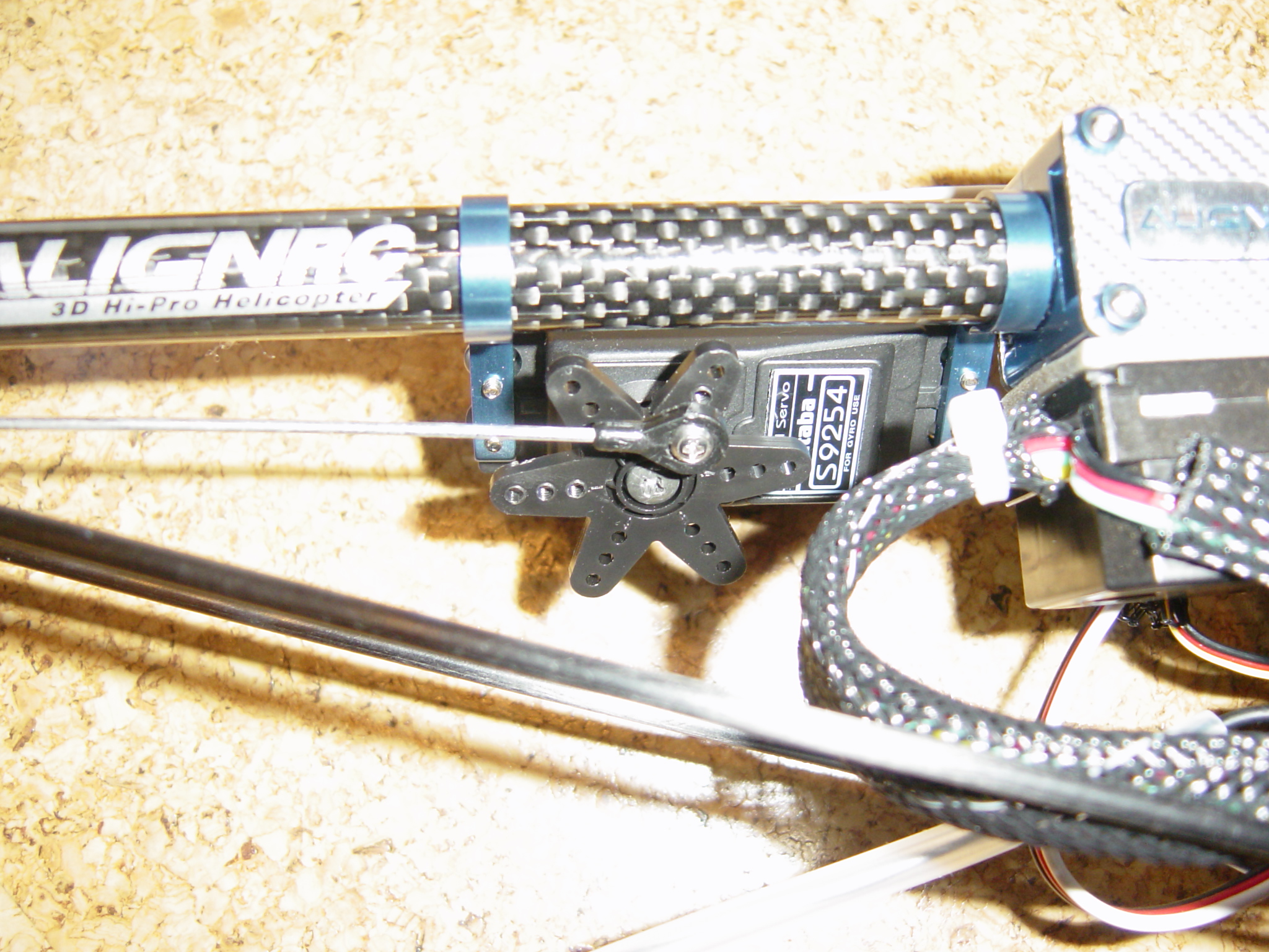

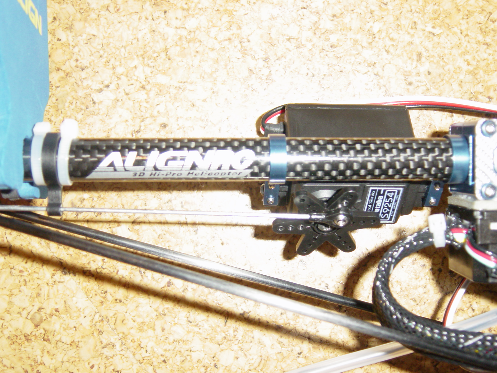

Hallo Martin.
Also ich hab die originale Ansteuerstange, und hatte noch keine Probleme.
Kuck dir einfach mal die Fotos an, und meine Signatur. Vielleicht hilfts ja.
- DSC01537.JPG (581.32 KiB) 312 mal betrachtet
- DSC01538.JPG (603.68 KiB) 321 mal betrachtet
- DSC01539.JPG (593.46 KiB) 330 mal betrachtet
- DSC01540.JPG (537.09 KiB) 322 mal betrachtet

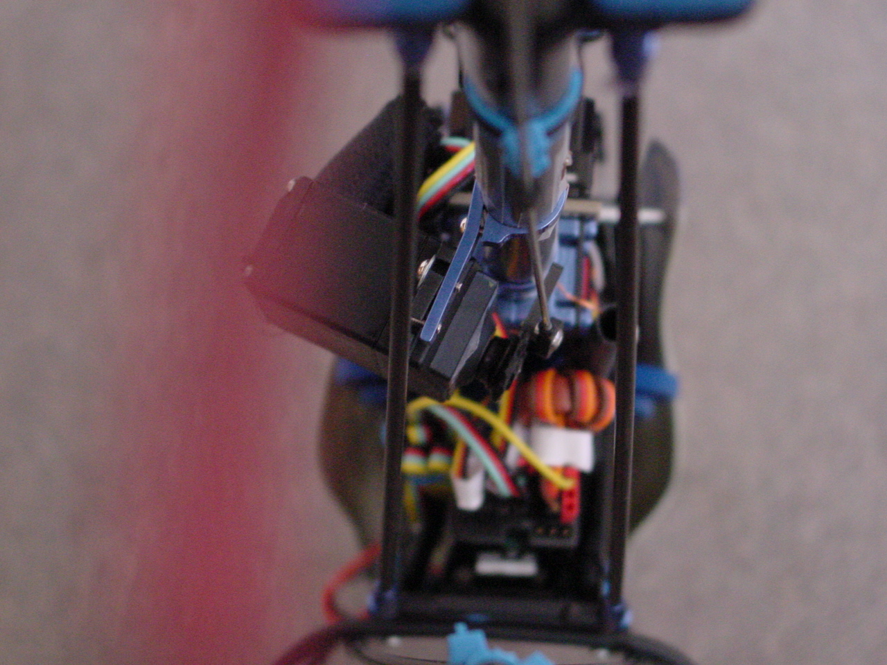

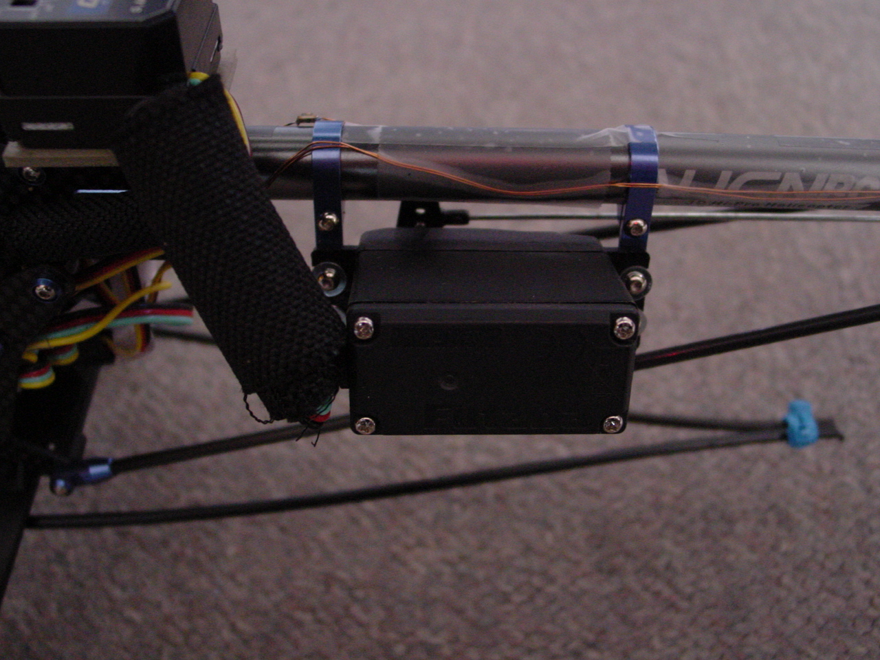

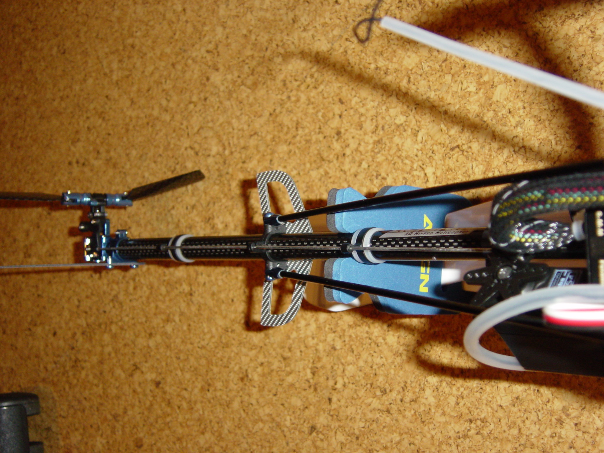

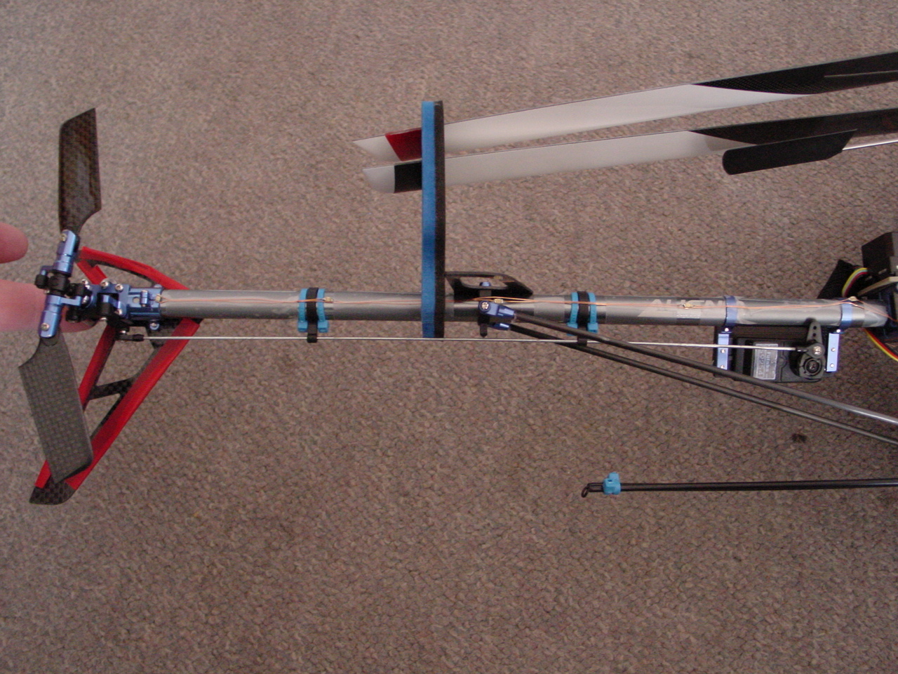

Hi Peter,
wenn ich dein Fotos sehe, denke ich echt das ich meinen Servo auch umdrehen sollte.
So sieht es bei mir aktuell aus.
Die Servohalterung steht ganz am Gehäuse an.
Ich wählte diesen Weg, wegen der verlagerung des Schwerpunktes etwas weiter nach vorne.
Lg. Martin

Hallo Martin,ConEd hat geschrieben: Aber das hin und her biegen der Heckansteuerungsstang ist sicher nicht optimal.
Auf einigen Fotos hier hab ich schon gesehen, das ihr teilweise richtig Masive Stangen habt. Ich denke die meisten sind auf CFK oder stärkere Alu Stangen.
Wo bekommt man sowas her?
ich habe eine Heckanlenkung aus DUR-Aluminium auf meinen T-Rex 450 SE V2.
Die bekommst du hier:
http://www.hubi-tuning.de/assets/s2dmai ... 77c01.html
Da biegt sich absolut nichts mehr durch!
mit freundlichen Grüßen
Markus

Ich habe die auch, schieb doch einfach das Servo ein Stück nach vorne.
Ich bin da seeeeehr zufrieden mit.
Peter F. hat geschrieben:Dafür muß er es erst mal umdrehen. So wie es jetzt ist, stößt es schon an.schieb doch einfach das Servo ein Stück nach vorne
Ups, das hatte ich gar nicht gesehen
Is aber auch ein Brummer von Servo.....
