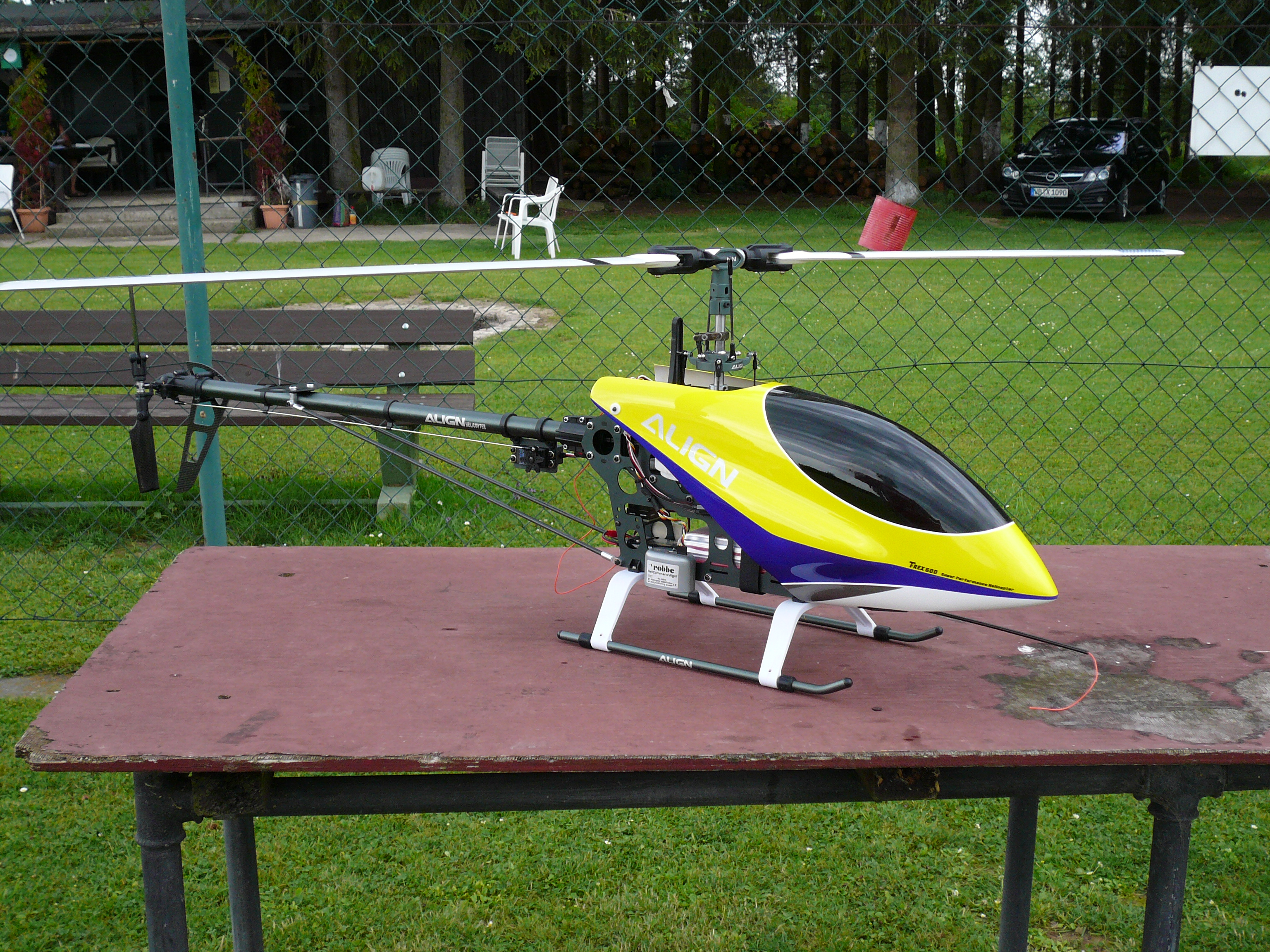

Hallo
anbei ein paar Bilder von meiner Lösung....
lg
Heiner
lg
Heiner
- T-REX 600 10S FBL 004.jpg (3.32 MiB) 977 mal betrachtet

Positionsmoduns ganz kurz über dem Boden klappt nicht, aber ab ca. 50cm geht das auch.
Pippin
genau da habe ich meinen (auch Rigid, betreibe ihn allerdings momentan als 3D) auch am 600er. Habe zwar erst eine kurzen Einstellflug hinter mir, aber ich hab ihn ja erst ein paar Tage.Heiner Jünkering hat geschrieben:Hallo
Pippin
