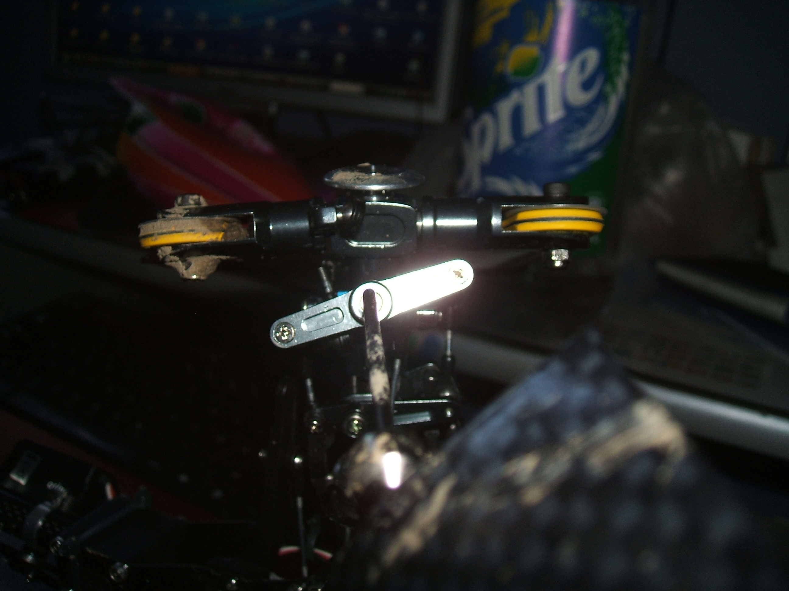

Hallo, so hab heute die ganze Nacht am Heli gearbeitet und ihn bis heute Früh 8 Uhr flugfertig gemacht und dann raus aufs Feld.
Hab mir das ganze total schwieriger vorgestellt :)
Motor an und ab gings in Schwebeflug :)
Nach dem 1 Akku bin ich schon nen paar Kreise geflogen bzw hin und her hat alles super geklappt :)

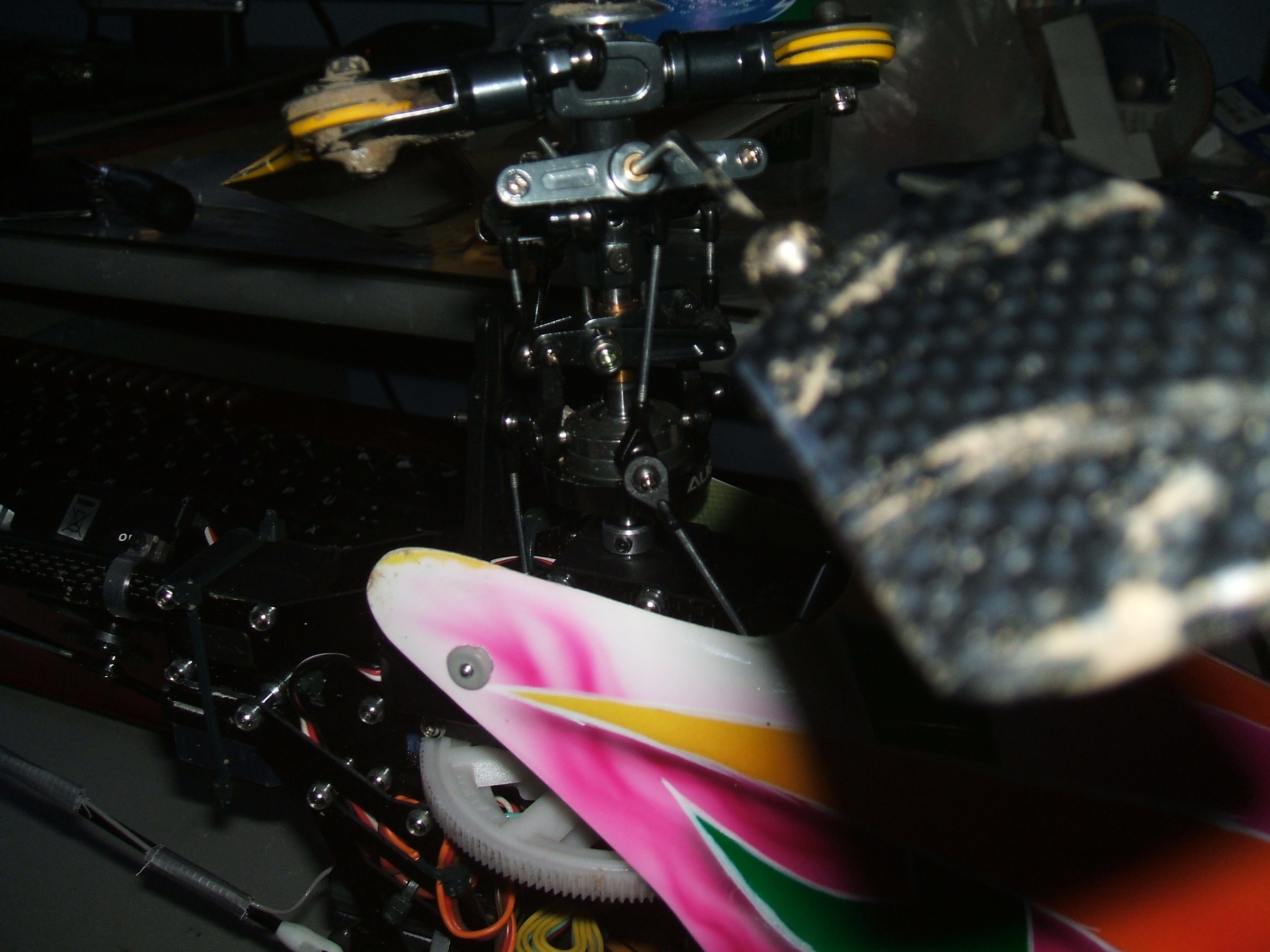

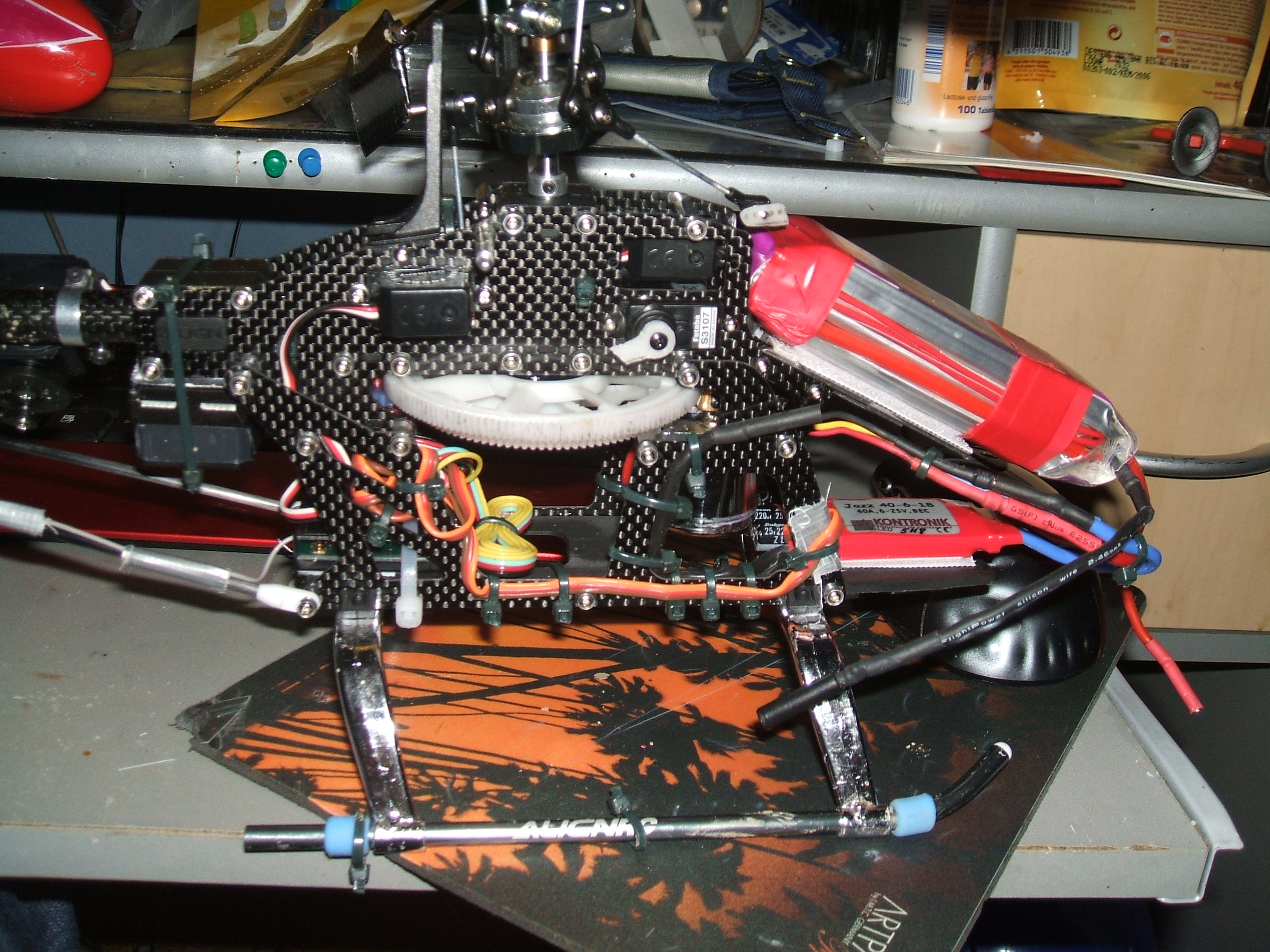

Wollte dann zu einer Rechtskurve ansetzen in ca 15 Meter Höhe aber der Hubi ist nach Links weggekippt :shock: so schnell konnte ich nicht guggen da war er im Boden und das Landegestellt flog durch die Luft.
Naja bin dann hingegangen und konnte festellen das ich extrem glück gehabt habe :) die gesammte elektronik hat überlebt genau so das größte vom Hubi
Schaden:
Rotorblätter
Blattwelle (heißt das so?)
Hauptrotorwelle
2 Servohöner
Padelstange
1 Plastikkugelkopf
Puhh war ich froh das es nicht mehr war das größe hab ich auf Lager.
Mir fehlt nur dieser Plastikkugelkopf.

Naja selbst wenn ich gedult gehabt hätte wäre er sicher auch nach Links abgekippt mal schauen ob ich was finde warum es passiert ist.
Blattlagerwelle.

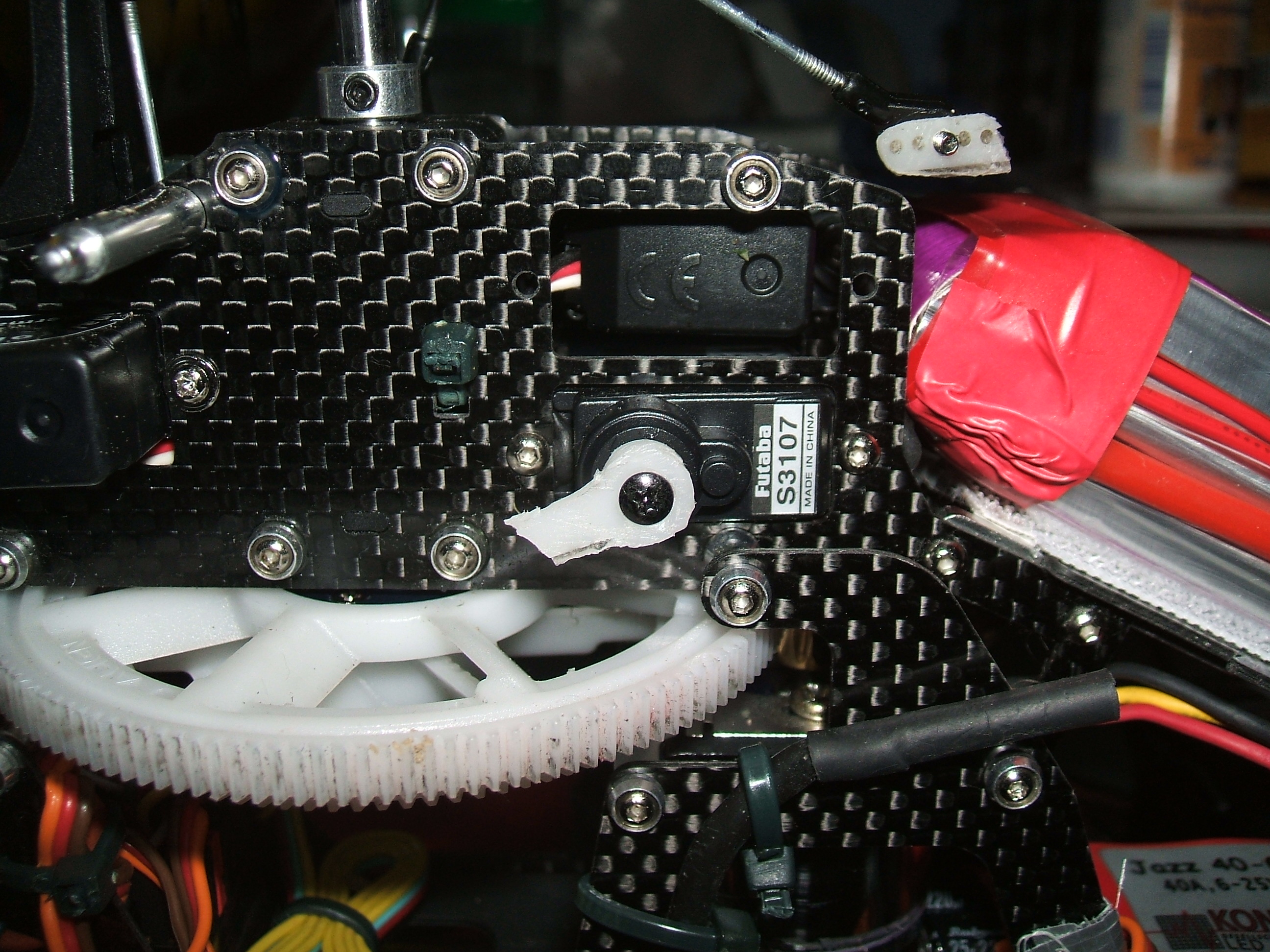

Die S3107 sind gut, haben leider zu dünne Ärmchen.
Du könntest die damit verstärken:
http://shop.rchelifan.org/product_info. ... g--L-.html

oki werd ich demnächst machen :) das Nickservo hat sich wie ich gerade festellen musste vérabschiedet.
dort ist als einzigstes das servohorn ganz geblieben

Hab gerade festgestellt das das Ritzel vom Motor abgelöst hat.
Vl.t lag es daran das ich als anfänger nur das motor geräusch gehört habe aber nicht mehr wuste das keine KRaft auf den Rotor übertragen wird und dann ist er abgestürzt? Wer weis.. das nächstemal geh ich vorsichtiger ran :)

M3LON
Beitrag von M3LON »
Loctite ;)
trexcruiser
Beiträge: 97
Registriert: 30.01.2008 23:26:43
Beitrag von trexcruiser »
Jop war dran vom vorbesitzer aber naja macht nix ist ja wiegesagt realtiv ausgegangen bin auch froh drüber das das Feld etwas schlammig war hat dadurch sicher extrem gedämpft.

Aber ich würde die Servohörner lieber nicht verstärken. So haben die ja jetzt die Wucht aufgefangen und haben die Getriebe geschützt. Also mir würde lieber ein Servoarm brechen statt ein kaputtes Getriebe.
"Angst ist keine Weltanschauung."
- Kurt von Hammerstein -
trexcruiser
Beiträge: 97
Mhh können dann die Servohörner nicht wärend des fluges brechen? So nen Getriebe kostet 4€ das ist mir lieber als wenn es unterwegs bricht.
T-Rex 450 S CF Kit
Futaba FF-7 2,4GHZ
Plextor
Beiträge: 5868
Beitrag von Plextor »
Warum wollt ihr immer rennen bevor ihr laufen könnt ?
lloyd
Beiträge: 1262
Registriert: 17.12.2007 17:57:02
Wohnort: Korschenbroich
Beitrag von lloyd »
trexcruiser hat geschrieben:Mhh können dann die Servohörner nicht wärend des fluges brechen? So nen Getriebe kostet 4€ das ist mir lieber als wenn es unterwegs bricht.
Unter normalen Bedingugen sollten die nicht brechen denke ich. Solange du kein Kunstflug oder 3D machst. :lol:
