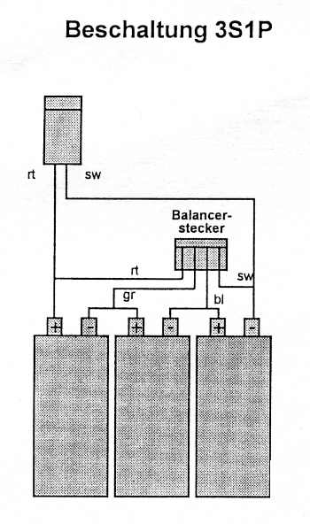

möchte wissen, ob sich eine Zelle von meinem 3s lipo 11,1V 1100Mah 15C verabschiedet hat. Wie kann ich das nachmessen? Also wo soll ich das Messgerät am Balancerstecker anlegen? Wenn ich den Lipo mit einem Ga-003 Ladegerät von Walkera auflade, so lädt er ins "Unendliche", also nach etwa 8 Stunden war der Ladevorgang immer noch nicht beendet. Lipo wird dabei nicht warm, ich weiß nur wie man die Gesamtspannung misst, diese beträgt 11,2 V. Ist das zu wenig? Wenn ich mit dem lipo fliegen möcte, so leuchtet der Conrad Liposaver, sollte er nicht bei 9 V leuchten? Power hat der Akku nicht, also kann damit nur kniehohen Schwebeflug machen.

Ja, is zu wenig. Ein voller 3S hat 12,6 V.
Anbei Schaltbild eines 3S1p, denke damit solltest du erkennen können, wie du die einzelnen Zellenspannungen messen kannst.
