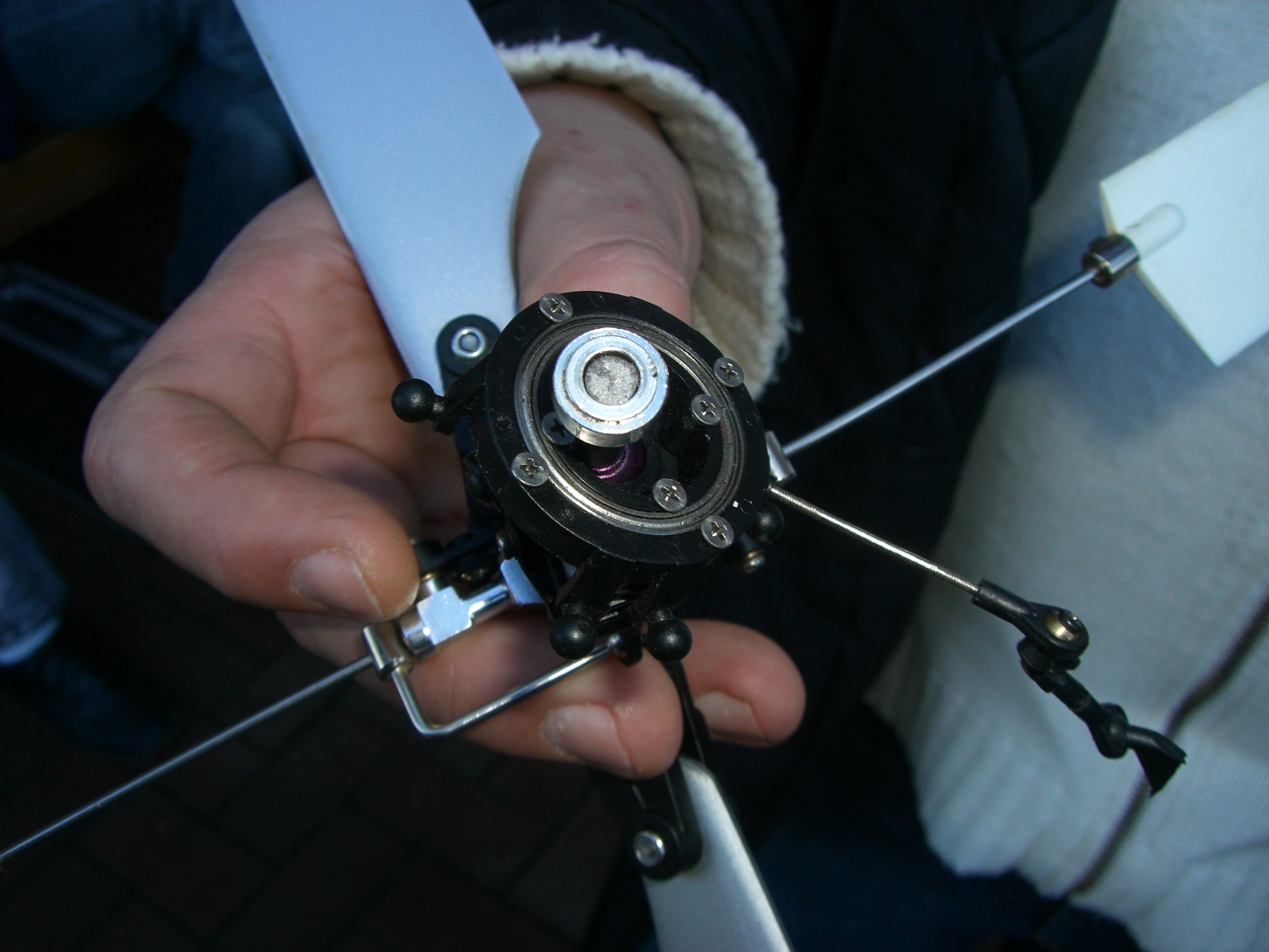

Waren am Sonntag bei herrlichen Wetter am Fliegen, ohne Probleme soweit.
Nach dem 2.ten Akku ist es dann passiert: 5min lockerer Rundflug und achten fliegen, dann wollte ich landen und ca 1m überm Boden geht der Heli schlagartig über Roll nach rechts weg und das Heck schlägt rum !
Im gleichen Moment, also vor dem Aufschlag fliegt der ganze Rotorkopf mit den Blättern weg, wie beim Piccolo früher !
Bei der Schadensanalyse sahen wir das die Hauptrotorwelle bündig an der eigekerpten Stelle gebrochen war !
Bin ziehlich sauer und enttäuscht, so etwas darf nich sein ! Hatte keinen Crash vorher, gut das daß nicht vor einer Woche in Hattingen passiert ist in der Halle!
Ich denke ich werde das ganze an Protech schreiben mit der bitte um ein Statement..
Habe 70€ Schaden inklusive Blättern :evil:
Anbei die Bilder von der Welle.
Gruß Thomas

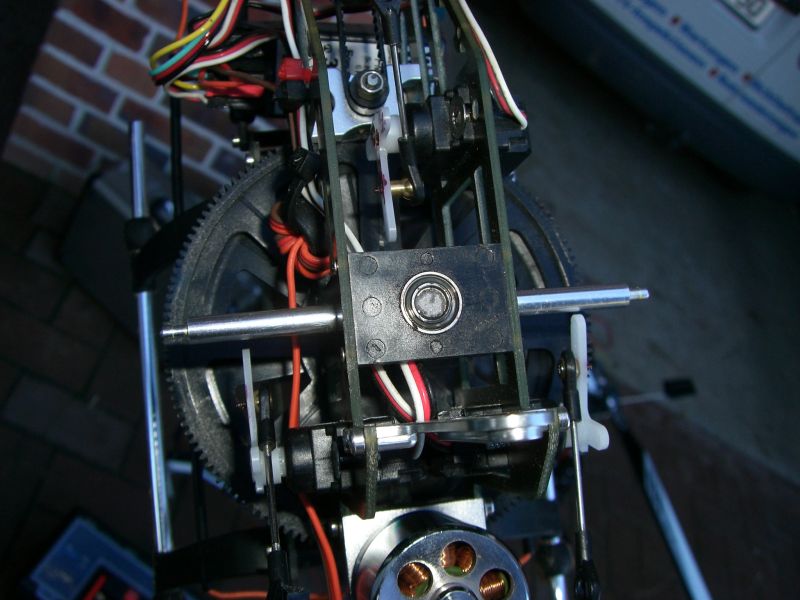

und noch eins...

Sollbruchstelle bei ner HRW? Das bezweifle ich... Materialermüdung eventuell?

Das denke ich auch das es ein Material Fehler war, zum glück ist nichts passiert.

Aus was für Material ist die Welle?
Scheint ja sehr spröde zu sein....?

Ein paar Nahaufnahmend er Bruchfläche wären interessant. Sieht auf den ersten Blick aus wie ein Sprödbruch durch einmalige schlagartige Belastung. Aber auf den Bildern kann ich leider nicht genau erkennen.

ich kenne als vergleichbare Welle nur die vom Rex, da ist genau an dieser Stelle auch eine Nut drin, die dient dazu, dass die Madenschraube des 5mm Stellringes, der die Welle in der Höhe hält nicht wegrutschen zu lassen. Außerdem würde eine Welle auch nie wieder durch ein Lager durchpassen, wenn darauf mal eine Madenschraube gequetscht hat...
Hast du evt. schon eine Unwucht vorher drin gehabt ? Denn sowas hab' ich auch bei den Leuten mit den Rexen noch nicht gehört...

die Welle hat wie schon gesagt wurde eine einkerbung wo die Madenschraube vom Stellring greifen soll. Bei mir sitzt die Madenschraube aber neben dieser Nut, wurde also nicht verletzt oder belastet dadurch.
Vibrationen hatte ich vorher überhaupt keine, bin ja in Hattingen auch noch damit geflogen...
Ich habe hier noch einmal ein größeres Bild:
Gruß Thomas

also der dunkle fleck auf der HRW der zur Mitte hin geht is schon sehr komisch- sieht nach fehlerhaftem Material aus

der letzte Crash war Spätsommer 2007, da habe ich auch die Welle gewechselt..muß mal auf die Rechnung von Buschflieger schauen wann das war..
Dabei bin ich fast senkrecht auf Aspahlt geschlagen und die Welle war nur krumm!
für mich als Laie sieht das nach sprödem Material aus...
