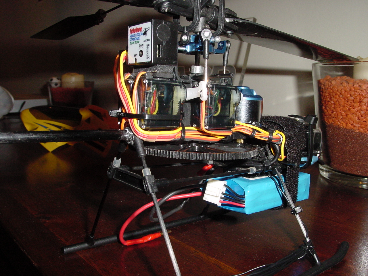

#8 DD-Heck
Ja gerne, was meinst Du womit mein Blade geflogen ist
- Basar4.JPG (571.85 KiB) 646 mal betrachtet
Gruß Doc Tom
