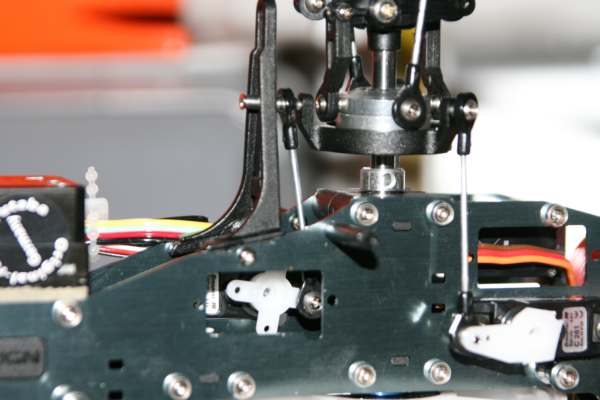

Ich baue grad meinen ersten Heli zusammen, und habe folgendes Problem:
Obwohl ich den kleinsten Servoarm des Graupner c261 Servos nehme, ist die Stange zur Taumelscheibe schief......... was mache ich hier falsch? Normalerweise müssten doch alle 3 Servoarme gleich lang sein, damit derselbe weg zurückgelegt wird, oder?

Servo um 180 grad drehen und gut ist. :twisted:

Kannst du das Servo nicht andersrum reinbauen und den gegenüberliegenden Arm nehmen?
Also so dass,das Getriebe nicht wie auf dem Bild rechts sitzt sondern links!

das werde ich gleich mal ausprobieren...... vielen dank!

Bau das hintere servo so ein wie das äussere und nimm auch das servohorn vom äusseren servo. Du wirst sehen, es passt dann auch alles.
