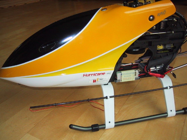

Servus, ich hab meine Haube nur leicht angeschliffen und dann mit Acryllack aus der Spraydose lackiert.
Den Kunststoffprimer / Haftvermittler hab ich weggelassen, da die Haube beim kleinsten Aufschlag eh im A.... ist und somit die abgeplatzte Farbe auch keinen mehr juckt :mrgreen: :mrgreen:

das sieht aber auf dem Foto richtig gut aus, vtl. doch mal mit Primer versuchen^^

Ibins hat geschrieben:Servus, ich hab meine Haube nur leicht angeschliffen und dann mit Acryllack aus der Spraydose lackiert.
Die schaut sehr gut aus ... Alle Achterln :-)
Meine Lackierung sollte so ähnlich aussehen wie deine... nur würde noch grau dazu kommen und das Orange ist ein KTM- Orange...
Wie hast du denn die weißen Streifen so gleichmäßig hinbekommen?

Na ich hab vor dem Lackieren einfach einen 3M Streifen geklebt und dann abgezogen. Habe mit der Haltbarkeit der Farbe überhaupt keine Probleme.
Hab das auch bei meiner Rex Haube so gemacht. (Siehe meine Galerie)
Ich schleif die Kunststoffteile einfach mit 500er Schleifpapier an, das vergößert die Oberfläche für den Lack genügend.
Lack verwende ich Prisma Color Acryl von Schuller Eh`klar. Kostet fast nichts und ist nach 3min zum angreifen trocken. Also Perfekt fürs lackieren in mehreren Farben und noch besser für meine Geduld :mrgreen: (Obwohl ichs da auch schon geschafft hab nicht lange genug zu warten und wiedermal meine Finger drin waren)
Ich hab Ral 1021 und Ral 1007 verwendet.
Für das Ktm-Orange würd ich Ral 2004 verwenden - daß dürfte gut hinkommen.
