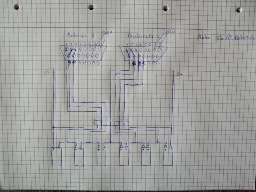

Na ja, dann werde ich mal wieder ein Vorschlag machen. Vielleicht passt es diesesmal
:roll:
Balancer neu.JPG (37.31 KiB) 444 mal betrachtet

bosbi hat geschrieben:Na ja, dann werde ich mal wieder ein Vorschlag machen. Vielleicht passt es diesesmal
:roll:
moin,
so ist es richtig! :wink:

Hallo Alexander,
das ist ja super, vielen Dank.
Ich weiß aber immer noch nicht, warum es funktionieren kann, wenn ich Pin 11 mit 1 verbinde.
Na ja, hauptsache es funktioniert.
:lol:
T-Rex 600 E noch als Standardversion
Agrumi
Beiträge: 7861
Beitrag von Agrumi »
bosbi hat geschrieben:Hallo Alexander,
:lol:
hi,
ist einfach.
pin 11 ist beim balancer 1 minus von der 3. zelle.
pin 1 ist beim balancer 2 plus von der 4. zelle.
somit hast du pro balancer 3x plus und 3x minus.....dann klappt das auch. :wink:

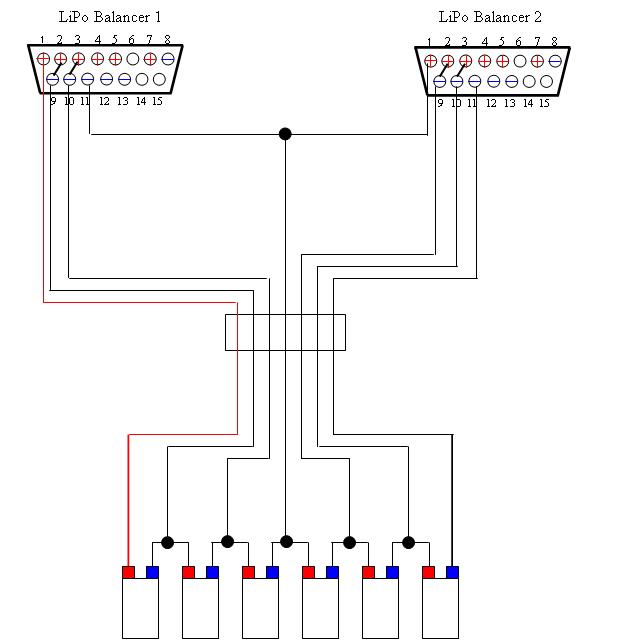

Und weil es so schön ist, im Word zu malen :) habe ich mir gedacht, daß ich gleich mal auch mein Empfängerakku in der Form laden könnte.
Natürlich nicht gleichzeitig.
6S Orbit.JPG (40.39 KiB) 451 mal betrachtet
hi,
das geht so leider nicht.
der orbit balancer möchte immer "linksbündig" die akkus angeschlossen bekommen!
d.h. ab pin eins geht es los.
der "rest" deiner Rx akku schaltung ist aber soweit ok.

Kann nicht klappen! Der Balancer muss alle in Reihe geschalten Zellen sehen, bei Deiner Schaltung weis der linke nicht was der rechte macht.
Im Einzelfall kann das z.B. dazu führen, das der linke Balancer alle seine Zellen auf 4,2V gebracht hat, der rechte sich aber noch mit seinen Zellen bei z.B. 4,1 Volt beschäftigt. Dann werden die linken überladen da der Lader nur die Summenladeendspannung überwacht.
Klar?

der linke ist doch mit dem rechte verbunden.
Oder meinst du der Zusatz für den Empfängerakku?

Agrumi hat geschrieben: der orbit balancer möchte immer "linksbündig" die akkus angeschlossen bekommen!
Sicher?
Bei mir kann ich den Stecker z.B. auch um eins versetzen, dann gehts auch erst ab der 2. Stufe los...

Hallo Leute,
was dann jetzt, geht es so, oder geht es nicht?

heliminator hat geschrieben:
Sicher?
hi,
mein LiPoChecker pro der ersten generation inkl. Kokam adapter,ist dabei abgebrannt.
bei meinem neuen möchte ich das lieber nicht mehr testen,das können gerne andere übernehmen. :oops:

Agrumi hat geschrieben: mein LiPoChecker pro der ersten generation inkl. Kokam adapter,ist dabei abgebrannt.
Hi Agrumi,
bei meinem der ersten Generation ging das auch schon.
Abgebrannt ist mir meiner auch mal, das kommt aber wg. Verpolung.
Die neue Generation bzw. die alte nach Reparatur hat jetzt aber Dioden drin, die das verhindern.
Zum Problem vpm Threadopener:
Da würden doch dann die RX-Akkus mit dem Hauptantriebsakku equalized/an diesen angegleichen werden - was soll das bringen??
Desweitern würde mich auch interessieren, ob das Koppeln prinzipell so geht, also um z.B. 10s gemeinam zu equalizen (nicht als 2x5s)....
Grüsse,
Christian
Agrumi
Beiträge: 7861
war aber keine verpolung bei mir.
will er doch überhaupt nicht...steht weiter oben.
warum soll das nicht gehen,es sind einfach 2 packs a 5S die an 2 getrennten balancern hängen.
...gekoppelt wird da nix,warum auch?ok,die alarmleitungen zum Balancer werden nicht ausgewertet. :oops:
