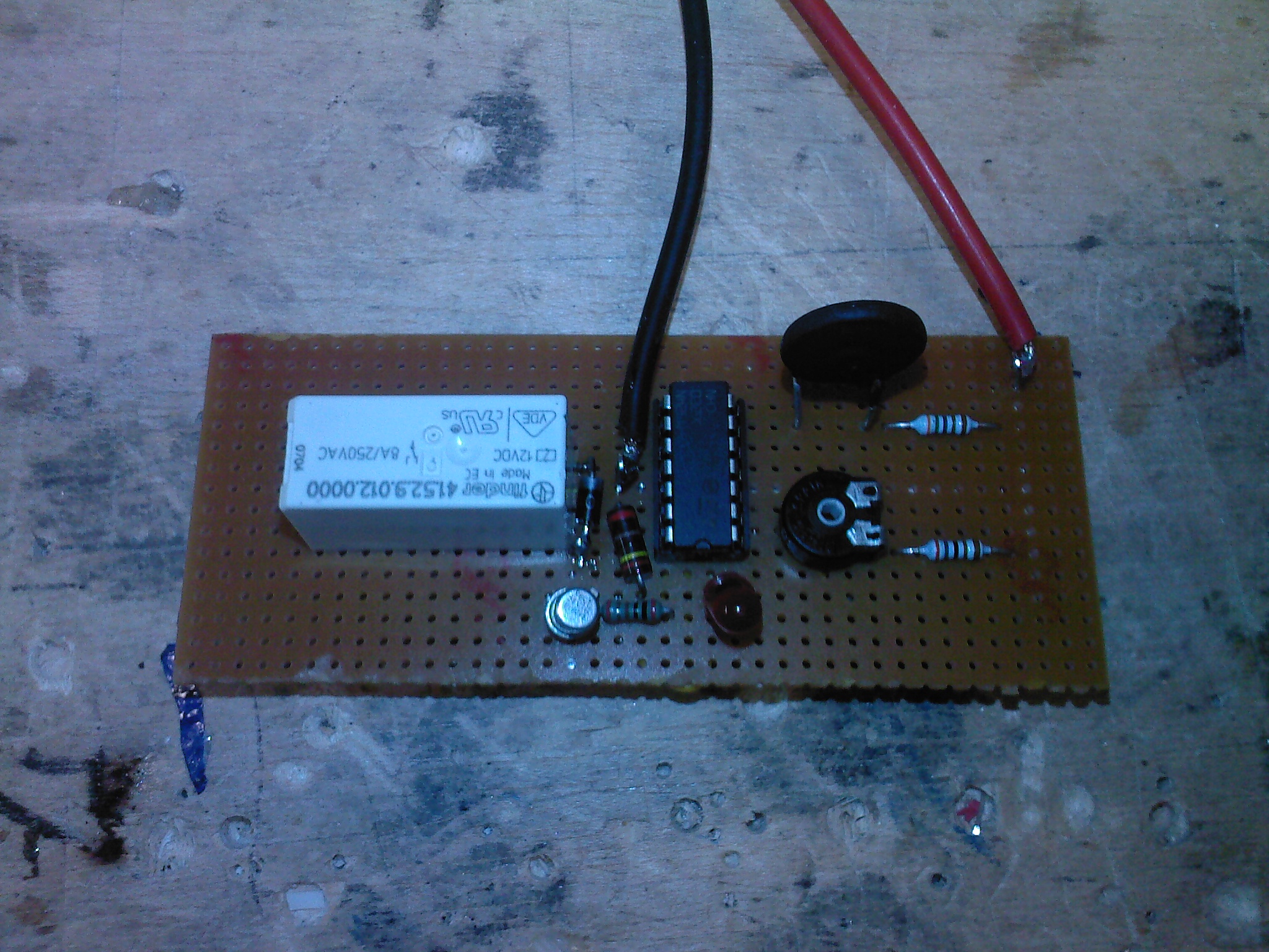

hi,
ich habe gestern ein 150 W Keramik heizelement bestellt und habe vor, damit meinen Lipo Koffer zu befeuern ;-)
http://www1.conrad.de/scripts/wgate/zco ... results=20
Nun dachte ich mir doch heute, eigentlich muss ich ja fast die Temperatur irgendwie einstellen, auch wenn bei dem Heizelement steht, das es selbstregelnd ist, sobald Temperatur erreicht wird.
so entwickelte ich heute in der Arbeit auf die schnelle eine Schaltung, mit deren Hilfe ich mittels Temp. Sensor (PTC) und einem Relais meine Last (Heizelement) schalte!
Sobald Temp. erreicht ist, wird wieder abgeschalten und darunter wieder ein ... usw.(Zweipunktregler)
Als Stecker werde ich einen Kfz Normstecker verwenden und die Schaltung und Heizelement sind für 12V ausgelegt.
So kann ich dann daheim und während der Fahrt auf den Fluplatz den Lipo Koffer beheizen!
falls es euch Interessiert, kann ich euch informieren, wie es funktioniert und Bilder des Kompletten Projekts liefern.(Wer will auch Bauteile und Pläne)

Was für nen IC hast du da reingebaut? Nen stinknormalen Komparator / OpAmp ?

das ist einfach ein IC mit 4 OPs, wobei nur einer als Spannungskomperator benutzt wird!

Erinnert mich irgendwie an meine "Experimente". Da nehm ich auch irgendwelche Widerstände passenden Wertes mit irgendeiner Bauform aus meiner unsortierten Krabbelkiste ;)
Dazu noch Halbleiter aus Geräten, die vor 20 Jahren mal geschlachtet wurden und ne Brocke Lochraster, die irgendwo mal als Eiskratzer missbraucht wurde :-)
Aber Hauptsache Funktioniert :D

echte "Lötkünstler" bauen sowas ohne Platine, als Freiflugschaltung ;)

hm ja so ähnlich^^ Es heißt ja auch Elektroniker sind privat voll die Pfuscher^^
aber hauptsache schnell gehts^^
das war auch nur ein Experiment von mir, das in kürzerster Zeit aufgebaut wurde, werde es aber so lassen, funktioniert nämlich prima! Morgen kommt die Heize, da bin ich ja mal gespannt! aber 150W is heftig! das wären 13A. werde vermutlich nur zwei oder eins der drei Heizelemente benutzen!

frankyfly, am besten noch mit nem freifliegenden SO-16 mittendrin :D
*auf_sich_zeig*
Was willste mit den 150 W machen ? Imbissbude im Kofferformat ? Is das net bisl heftig ?
Schaltest du nach dem Anheizen auf 50 W runter ? Oder immer mit 150 W nachheizen ? Wie gr0ß is´n die Temp.-Hysterese ?
Ich denk mal ne Akkuversorgung kommt da in´s schwitzen, immer die Peaks auf die
Mütze zu kriegen, oder ?
Sorry, viele Fragen - aber ich hab noch keinen getroffenen der mit solch brachialer Leistung
seine Lipos anwärmt, bin da etwas erstaunt :)

Ja mit der Power werden die Lipos wie n Schnitzel abgehen ;-)
geplant ist bis jetzt kein Runterfahren der Leistung!
Es sind aber drei Heizelemente, die man auch einzeln betreiben kann, also 50,100,150 W
werde vermutlich höchstens zwei benutzen, aber mal schauen wie es sich so ergibt^^
Ich versorge das Teil daheim per (fettem) Netzteil, das 20A am Kfz Normstecker leistet, und das ich sowieso beim Laden an habe!
Und im Auto will ich im Kofferaum anstöpseln!
Temp. Hysterese kann ich per Poti einstellen, kann aber noch keine genauen Werte sagen.
rein Rechnerisch müsste ich aufs C° genau einstellen können!
Gruß Mathias

Denke auch das 150W etwas viel sind. da ist der Lipo zwar außen schön knusprig und innen noch saftig, aber gut is das nicht.
Die meisten nehmen ja diese Spiegelheizfolien zu, ich glaube 2stk. a 12,5W
da bist du mit 50W schon sehr gut bedient, pack noch einen kleine Lüfter mit rein der die Warmluft schön umrührt und gut.
Die meisten Zigarettenanzünder schaffen sowiso nur 7,5A !

Ich kann ja von 50W auf 150W zuschaltbar machen, damit ich meinen Koffer iim kalten offen stehen lassen kann, und mir zugleich die finger Wärme xD
