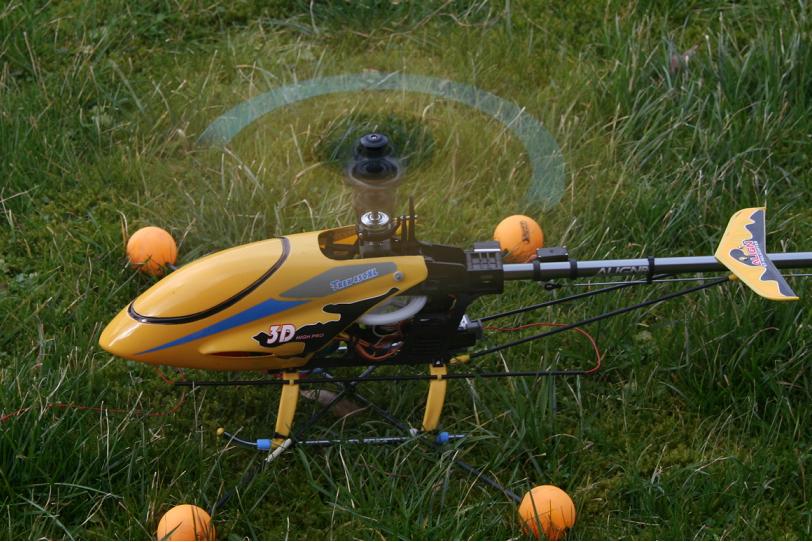

Um zumindest in etwa die Drehzahl ermitteln zu können, braucht man nur eine Kamera, bei der man die Verschlusszeit vorgeben kann.
Zur Theorie:
1/80 Sekunde bedeuten bei einem Halbkreis der Rotorblätter 40 u/sek.
40*60 = 2400 u/min
1/60 = 1800 u/min
Zur besseren Erkennung habe ich auf ein Paddel Hologrammfolie geklebt, perfect wäre natürlich eine LED.
Wenn der Halbkreis nicht ganz geschlossen ist, so kann man doch erkennen, wie nah man dran ist.
Ich denke, ich hab die 2400 u/min ziemlich gut getroffen...
1/80 sek  <br />Blende 8
1/80 sek
Blende 8
Gruß Dominik

man kann auch einfach nen mikro dicht neben den rotorkreis halten und in einem waveeditor die impulse pro zeiteinheit abzählen.

Die Idee mit der Verschlusszeit find ich genial :notworthy:
Hab zwar einen Logger aber so kann man wenigstens bei einem Bild genauer bestimmen wie der Rotorkreis aussehen soll :)
