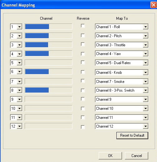

#5 Hilfe Realflight 4.5 Channel Mapping
Beitrag von kutteb »
ich möcht ganz einfach mit einer ESKY HOBBY 2,4GH im Mode 2 einen Heli fliegen. kann mir bitte ein Profi bei der Kanalbelegung helfen.
mfg. kutteb
Channel Mapping.jpg (60.49 KiB) 787 mal betrachtet
