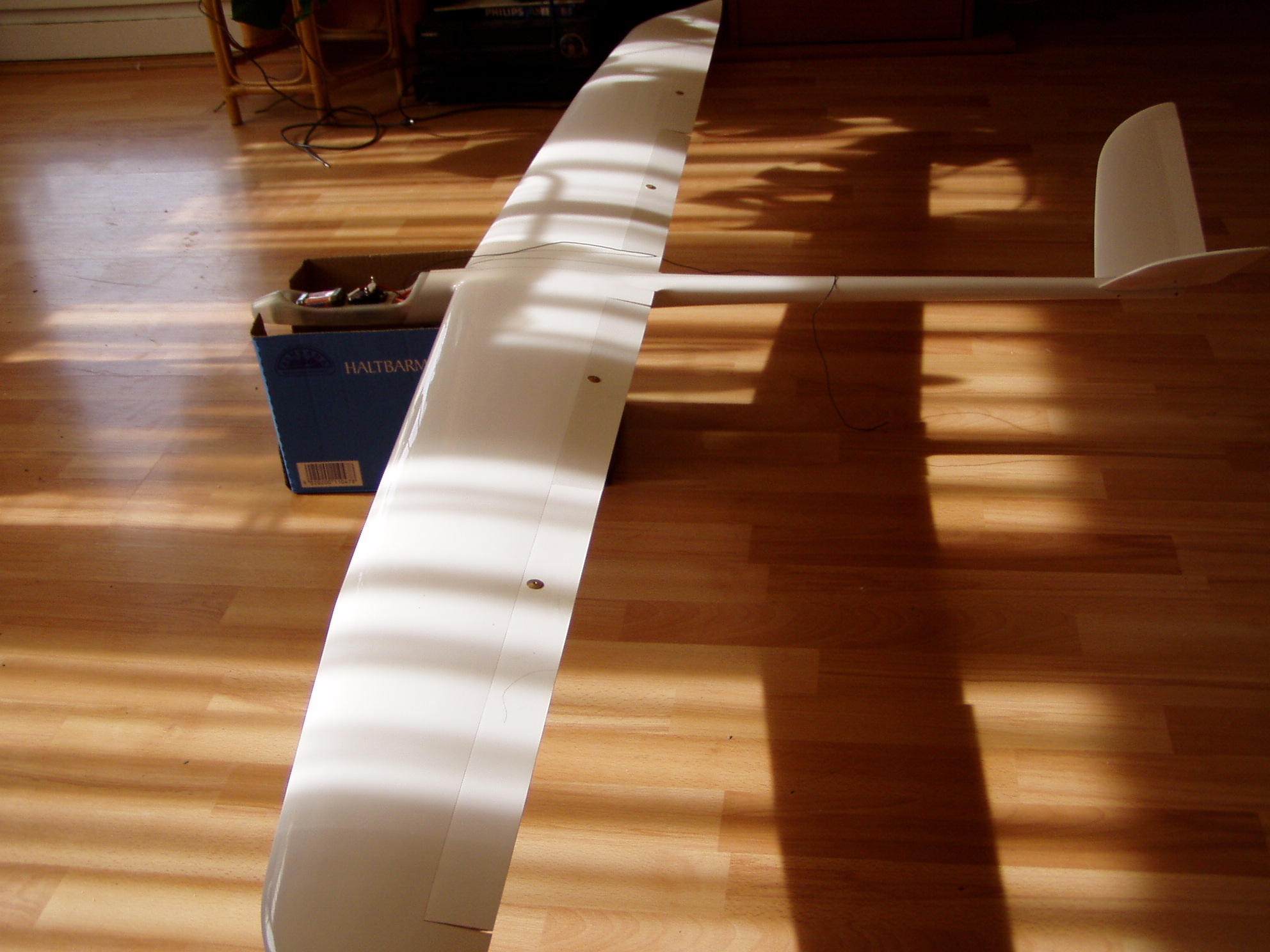

Hier nach und nach folgt ein Baubericht über meinen neuen Segler:
Modellname : Whisper nacked (weil er nix dabei hat und weiss ist)
Spannweite 2,04m
Flächenbelastung 34dm²
Flächenprofil: SD7037 modifiziert
Leergewicht : ~800g
Abfluggewicht: bis ~1,5kg
Steuerung: Querruder, Wölbklappen, VLeitwerk
Material: GFK
Servoanzahl 6 : bei mir 4x HS82MG für Flächen, 2x HS81 fürs Leitwerk
Empfängerakku: k.A. , Empfänger k.A. folgen noch ...
Lieferant/Hersteller: SoloModellismo in Italien , per Pay Pal
Lieferung: Freitag versendet, heute morgen per Fed Ex um 10h in den händen gehalten : Klasse!!. Leider nur Italienisch oder Englisch, mein englisch reichte für korrespondenz :) ...

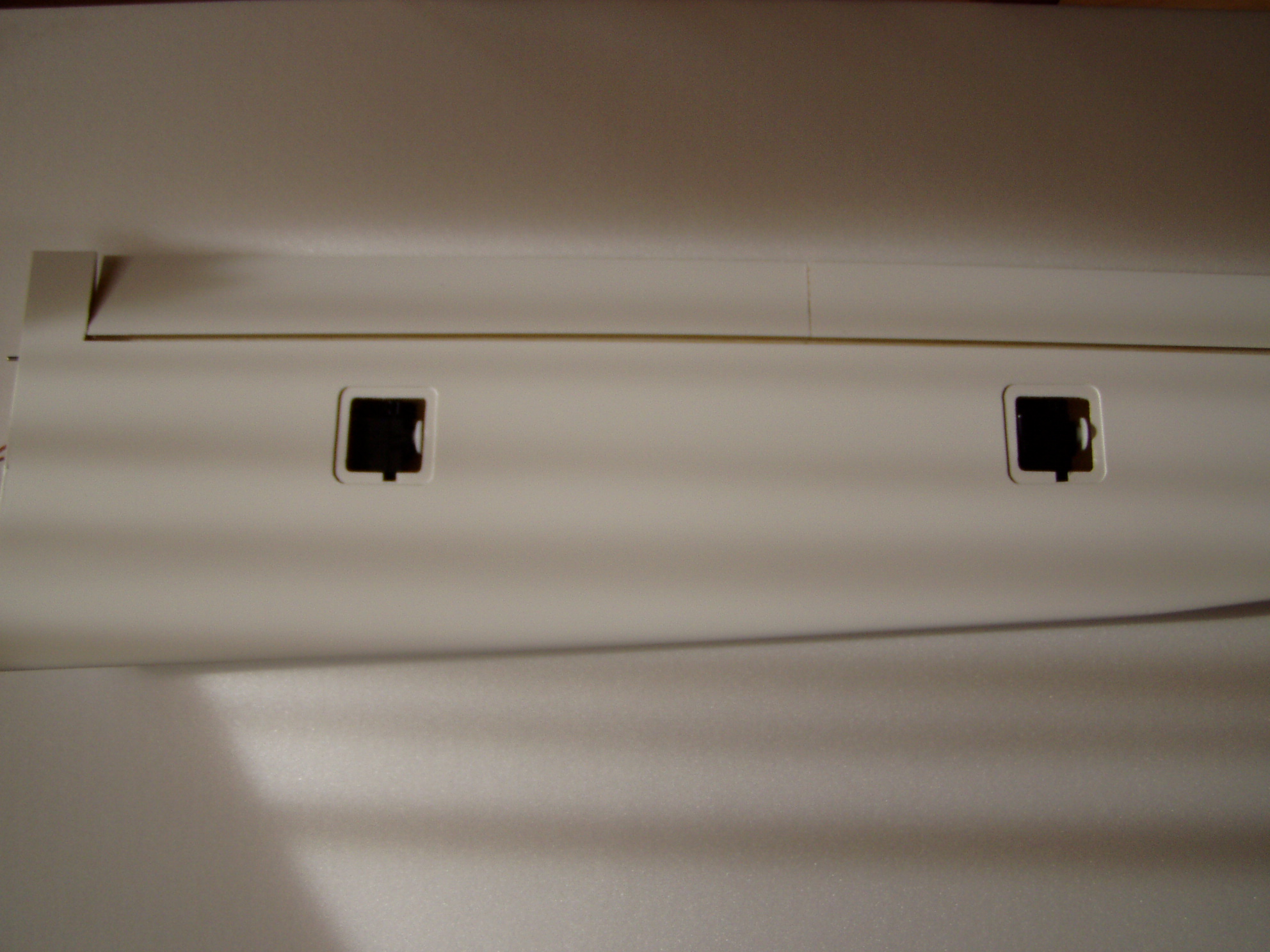

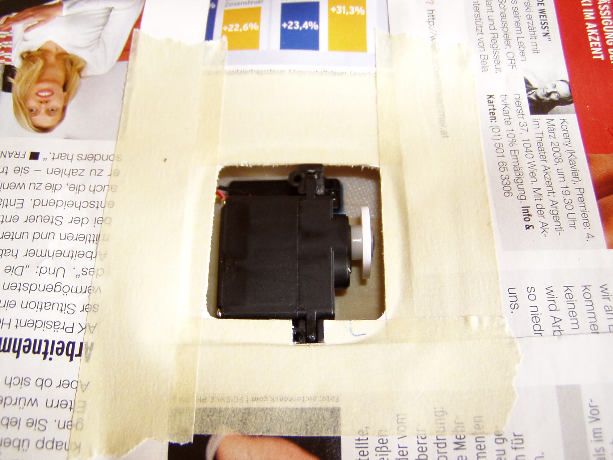

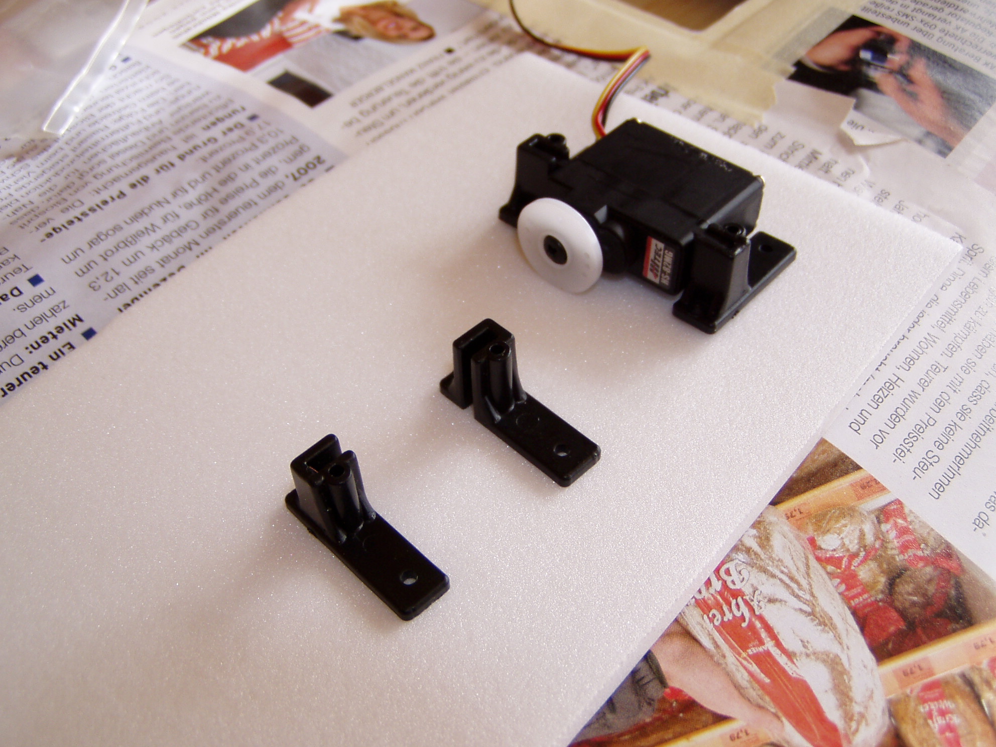

Bauphase: Flächenservobefestigung und Kugelkopfmontage an den Servos

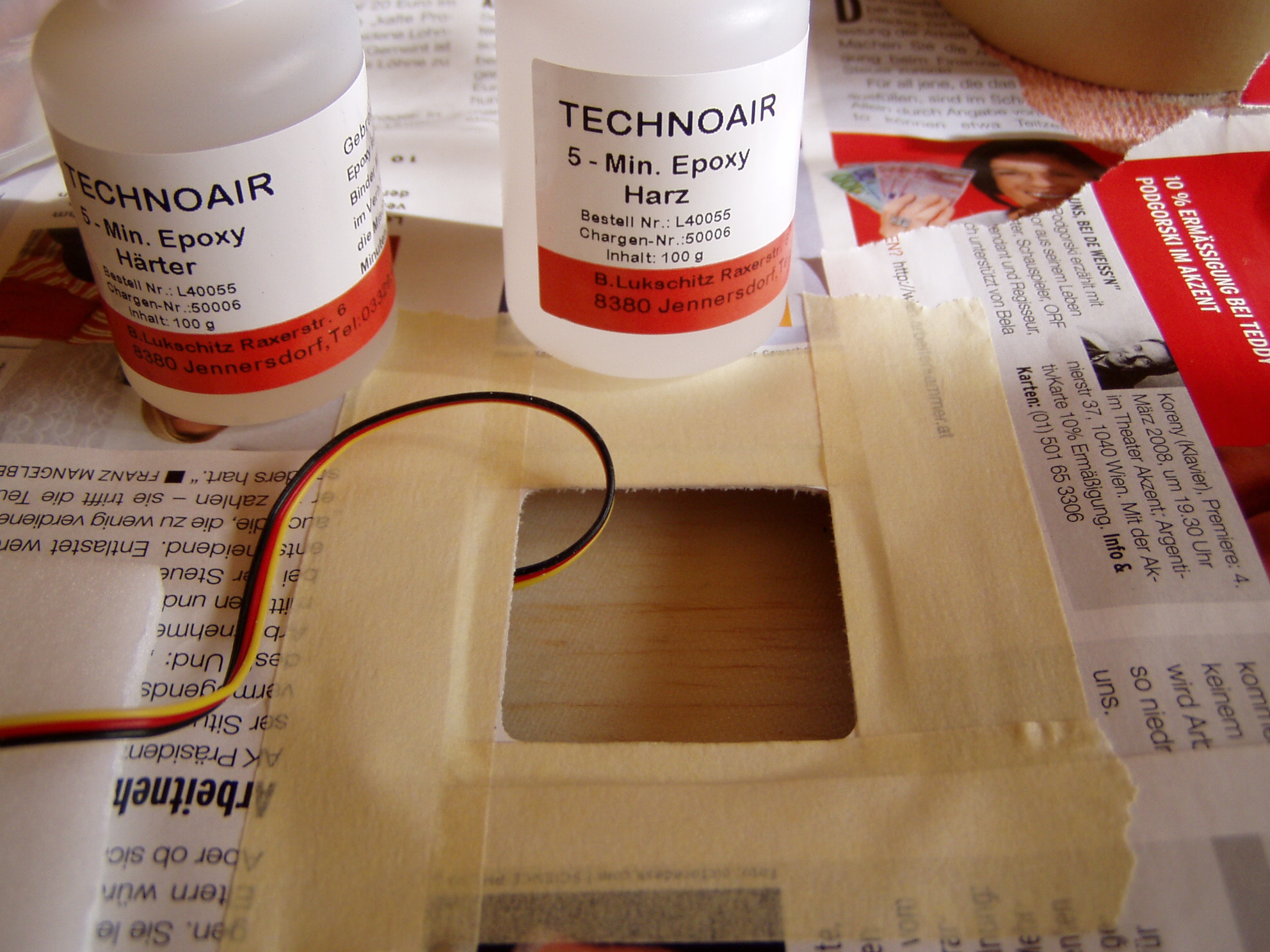

So viel gibts nicht mit Text zu berichten, heute habe cih die erste Hälfte der Flächen in angriff genommen, vorerst habe cih die Fläche mit Zeitungspapier etwas abgedeckt, da man bekanntlich dann mal kleckst mit Klebstoffen wenn man pingelig genau Kleben möchte.
zu 90% werde ich die Ruderhörner bei den HS82MG gegen Metallversion ersetzen... vorerst mal bleiben die Kunstoffhörner dran.
Ansonsten recht kniffelig ohne das Servo mit einzukleben, da die Dinger leider nie so lange halten wie man mag , meistens bei ner Landung kaputt gehen die härter ist... daher austauschbar gemacht...
Flächensteckung folgt dann danach also Elektrische Verbindung , die wird mit einer MPX hochstromstecker realisiert...
anbei einige bildchen ...

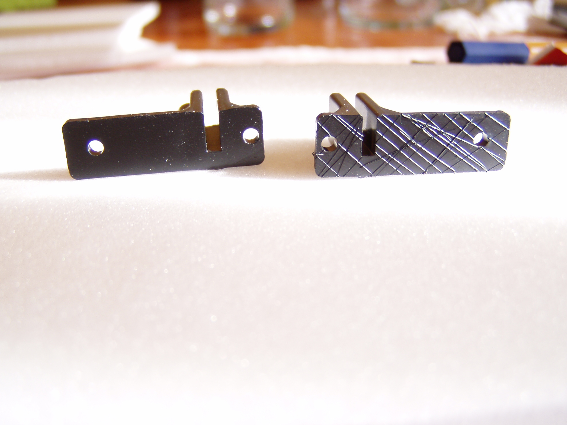

HS82 und die Befestigungen die mit 5 min Epoxy verklebt wurden...
da ich meisten kleckse wenn cih aufpasse *lol* , habe cih die Flächen sicherheitshalber mit Papier abgedeckt... und  voilla schon ist das Epoxybrettchen umgedreht auf den flächen gelegen, man sieht .. man lernt sich irgendwann selber kennen *ggg*
da ich kein Schleifpapier daheim habe (liegt alles im Tower ...)  habe ich die glatte fläche von den Servohaltern mit Cuttermesser  aufgerauht, Epoxy hält normal bombenfest, so aber erhöhe ich die Oberfläche  und auch die Klebekraft ..
1. Servo drinnen hier Querruderservo, das ganze natürlich noch 4x ....
Kugelkopfanlenkung ...denke ist bei solche fliegern eher angebracht als gabelköpfe ...oder die üblcihe montage mit Schrumpfschlauch

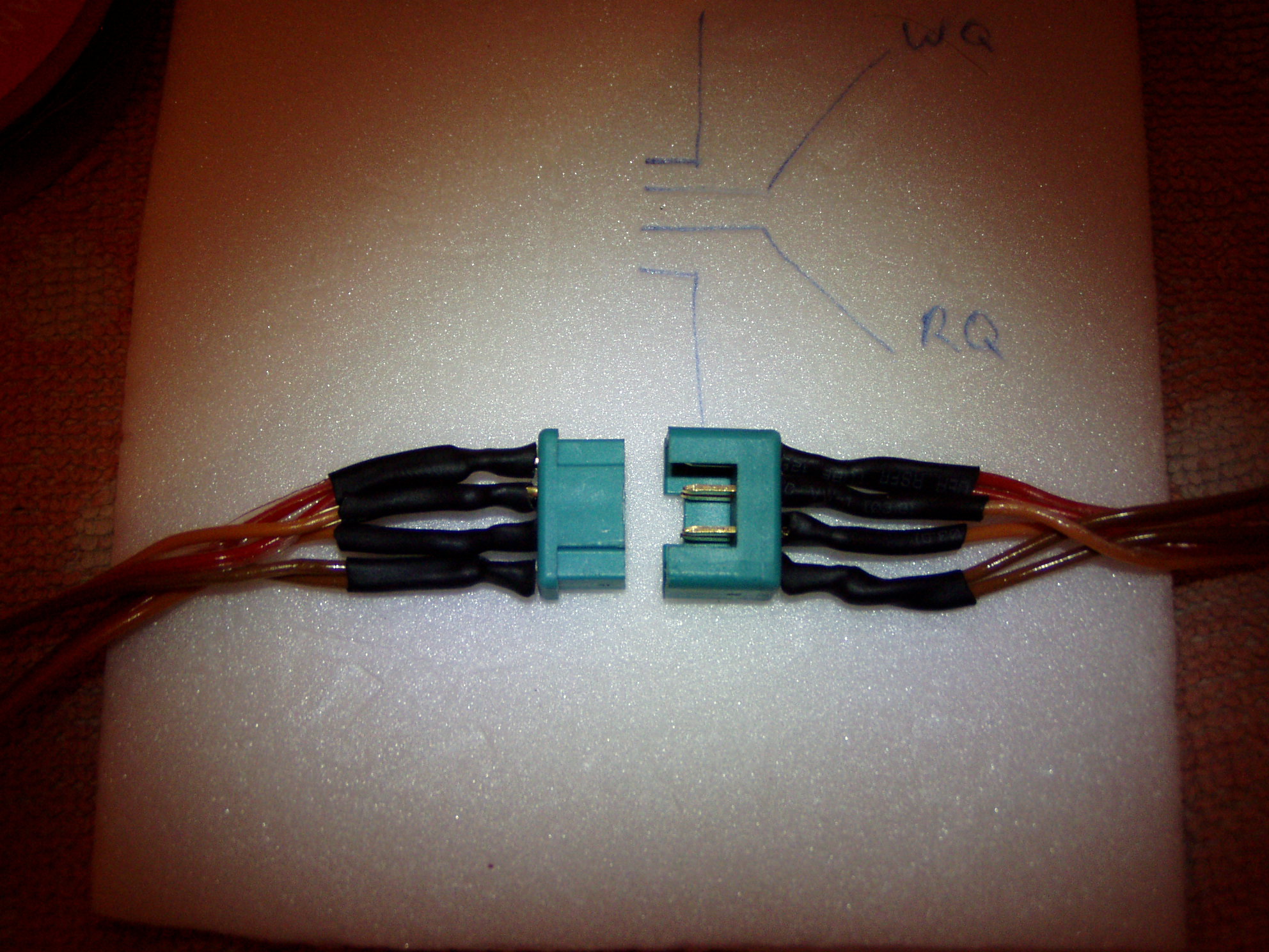

So langsam gehts weiter,
nachdem ich die Servohalterungen heute auch auf der anderen Fläche eingeharzt habe , habe ich gleich das besch*** gemacht, die Verbindung Rumpf-Fläche mit MPX Steckern....

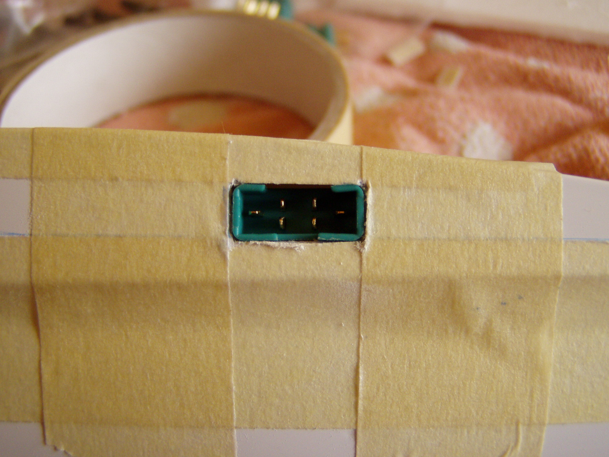

..das gleiche hatte ich schon mal bei meiner B4 gemacht war jedoch kein MPX stecker mit 6 Kontakten nötig...
wichtig ist das die Ausparungen passen, und die Stecker m/w sich gegenüberliegen....
dauer der Aktion ca. ne Stunde..... später dann kabel anlöten und verharzen und gucken obs passt...

so guckt es dann fertig aus ungeharzt noch , da ich die kabel erst anlöten muss.. Flügelseite
fast fertig.... Rumpfseitig
drinnen iss.... zu 90% muss ich am Manderl des MPX steckers etwas mit  schleifpapier nacharbeiren , aber abwarten..

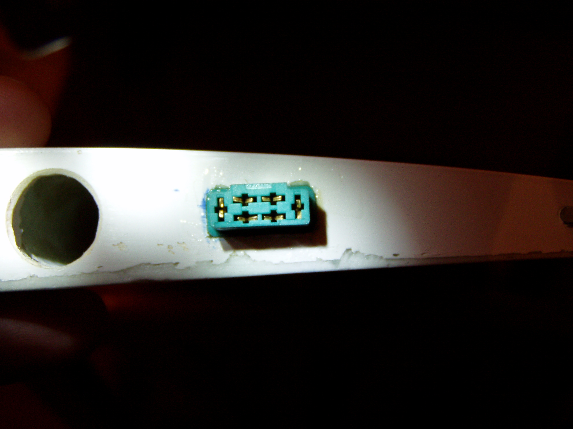

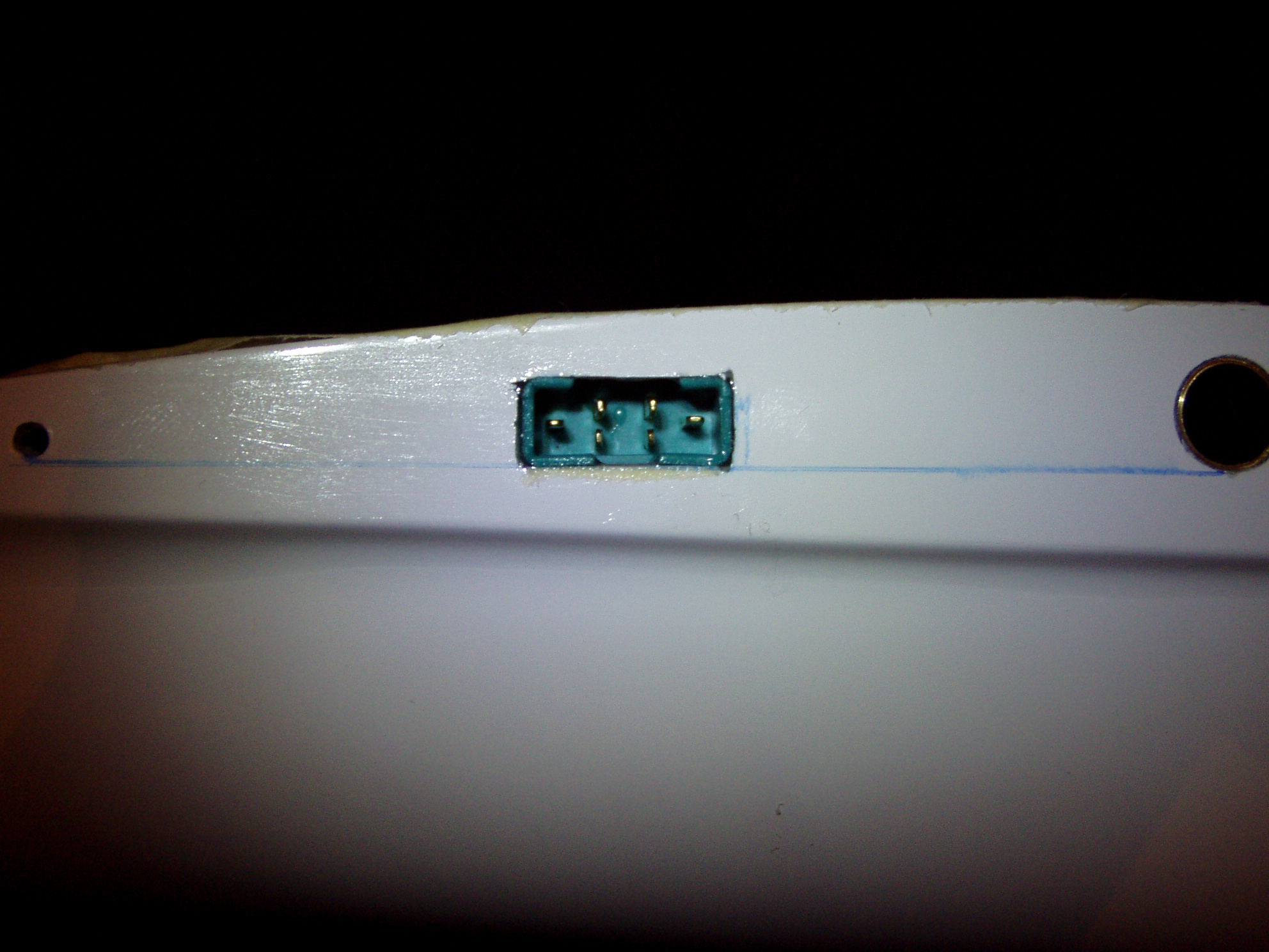

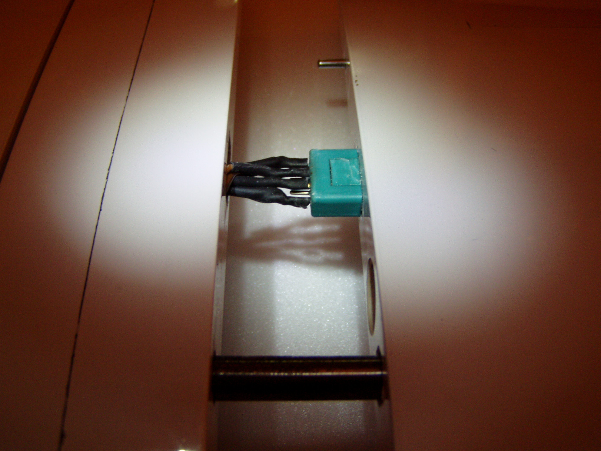

So nachdem ich gestern die MPX Stecker und dessen löcher in Rumpf und Flügel gebastelt habe, habe ich gleich eine Seite verkabelt und versucht einzuharzen....
So die Steckung am Flügel ist klasse geharzt hält bombig, da die Auflage einige mm dick ist (Wurzelrippe) , jedoch in der Fläche habe ich nichtmal 3mm so der stecker hat trotz einharzen mit 5min epoxy nciht gehalten....
...in den Rumpf kommt man nciht dazu um etwas von innen dazuzuharzen, so das die auflage größer würde...
mein Gedanke ich mach das loch für die Steckung etwas Größer so das ich den MPXW ins MPXM reinstecke und gemeinsam einfach in denRumpf stecke.. ist zwar nciht die feine art, aber geht genauso...
mal gucken ob ich es nochmal probiere zu harzen und stecker anfeilen...

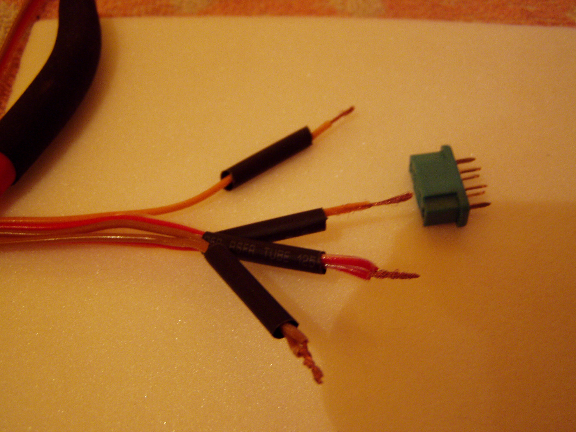

Richard
vor dem löten...
vor dem löten...
fertig beide Seiten , wobei ich immer, plus uns minus von den servos zusammengefasst habe und nur die Signalleitung getrennt führe...
eingeharzt, aber durch die minimale klebefläche häkt es einfach nicht ... lösungsansatz.. das loch vergrößer so das der stcker  durchrutscht und immer beim anstecken an den Flügel drauf und gemeinsam rein ...
Flpügelseitig hält das ganze bombig, da ich hier knappe 4mm habe wo der stecker aufliegt, ich habe mit absicht mehr harz raufgeschmiert, und den flügel dan auf den Kopf gestellt damit das harz sich sammelt...

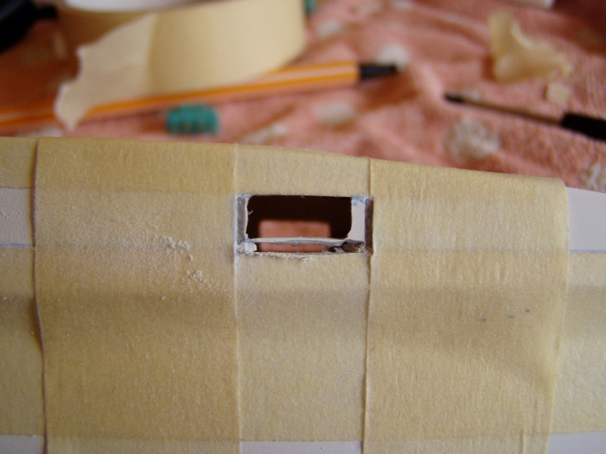

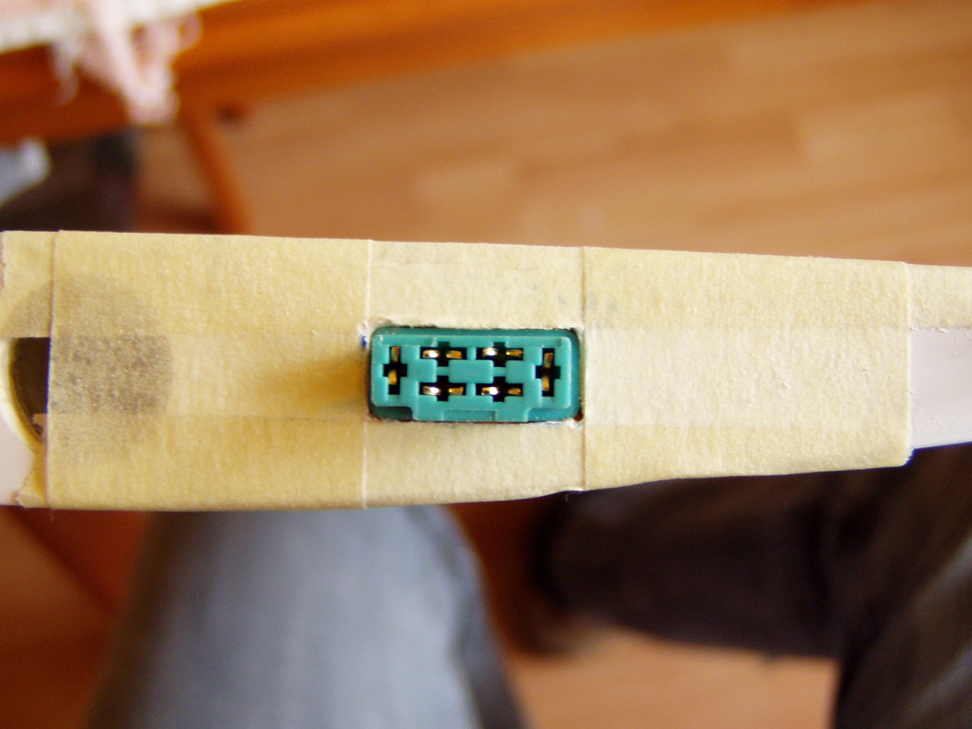

So gestern nach dem Misserfolg mit der Fräse ... habe ich trotzdem am Abend mal die linke Seite auhc so gemacht....
wie in Baubericht 4 gepstet, habe ich Rumpfseitig die Ausnehmung für die MPX Stecker ein klein wenig vergrößert....
so wird jetzt zwar nciht schick aber dennoch passable die Flächenservos mit dem Rumpf verknüpft.....
Die Steckverbindungen in der Fläche (pro Seite 2) werden mit Schrumpfschlauch gesichert ... (danke für den Tip Johann) ...

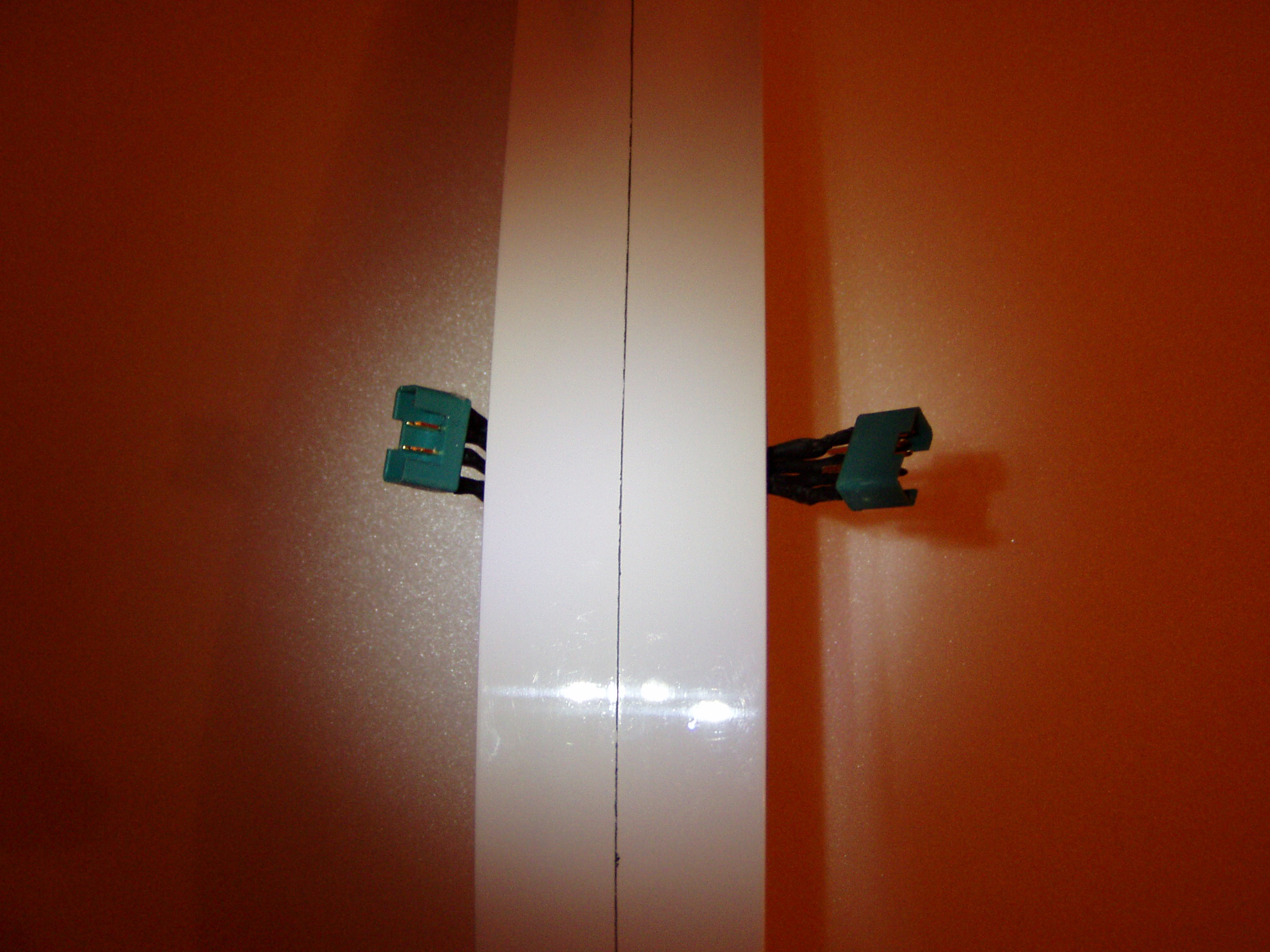

sieht zwar doof aus aber bei ncihtmal 1,5 mm "Fleisch" am Rumpf hält die MPX Buchse nichtmal mit Epoxy ... daher variante wie in Bauphase 4... mir persönlich egal...
zuerst an die fläche stecken (das hält bombig, dann einfach fläche anstecken  fertig .... nicht die feine art, aber solange es funktioniert....

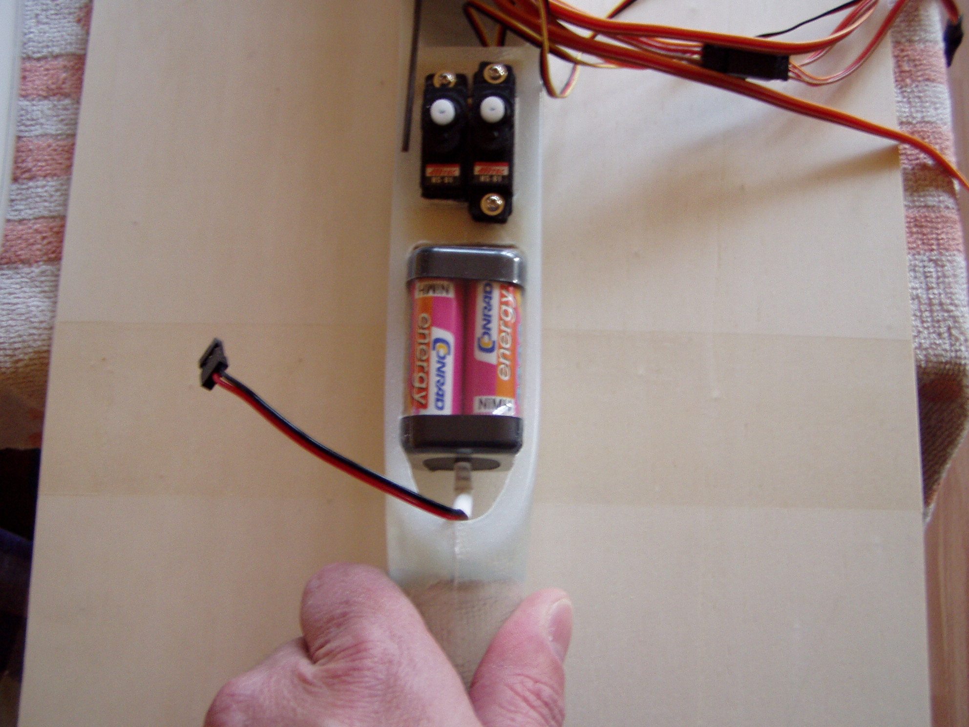

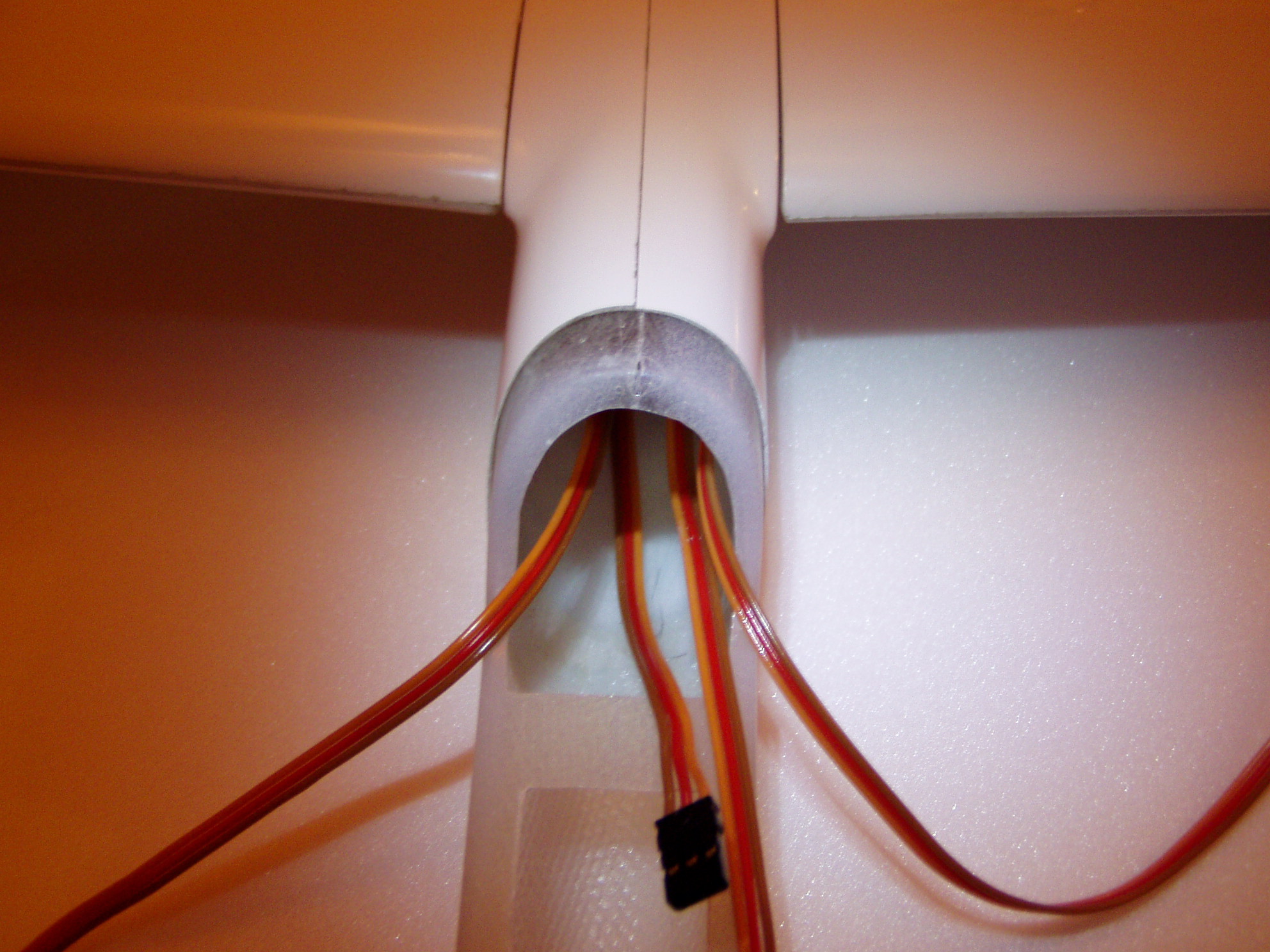

Kabel vorne raus Empfänger kommt in der Seglerversion  hinter den Servos... vorteil der steckvariante, wenn ch Rumpf wechsle einfach Kabelstrang in den grünen Rumpf fertig .....mal gucken.. kurze kabel wölbklappen, lange querruder....

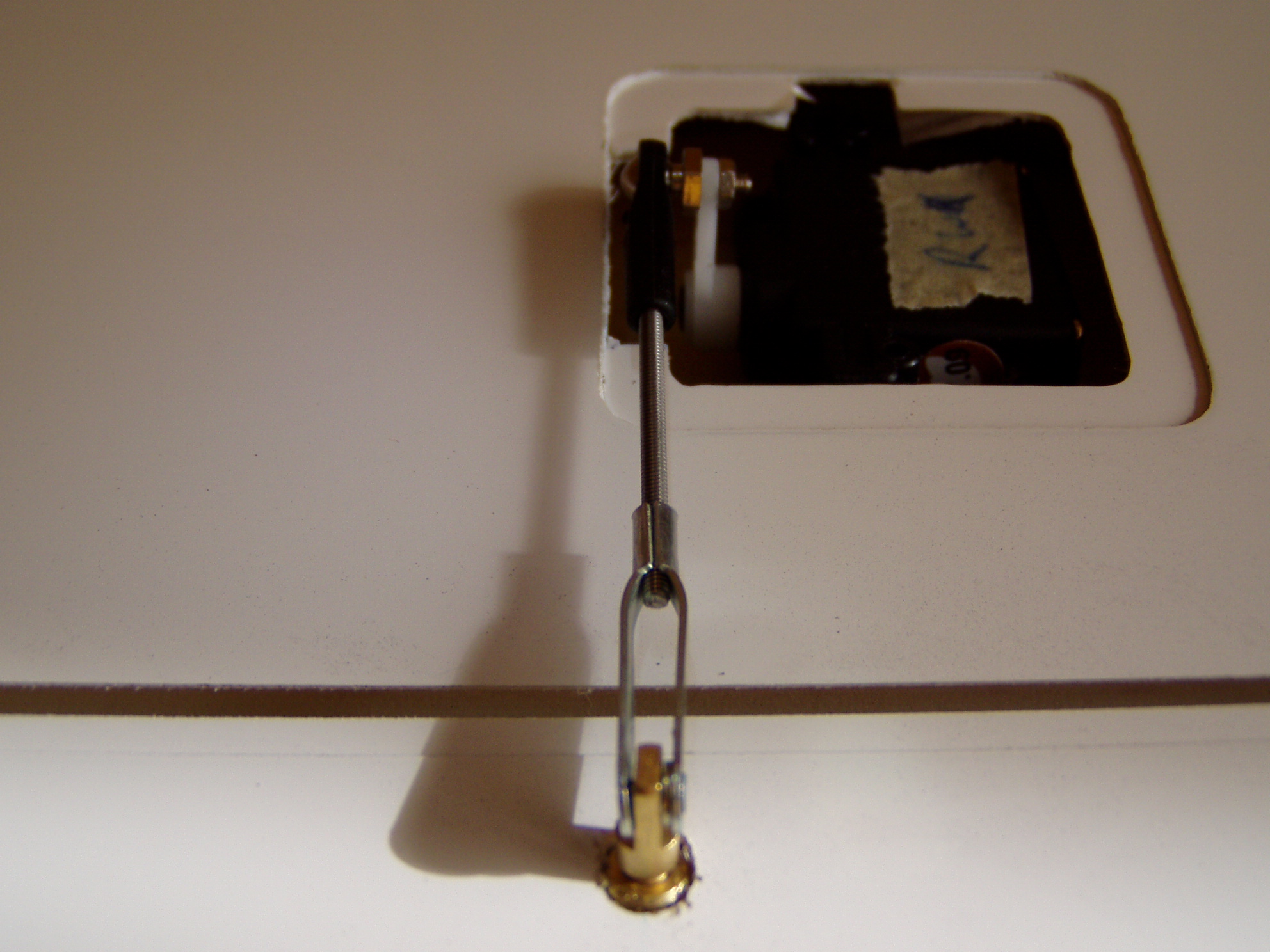

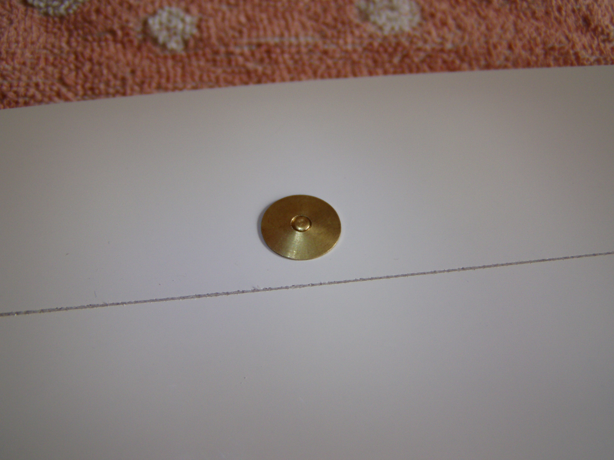

Heute habe ich die Messing Ruderschaniere montiert, nachdem cih mir nen 6er bohrer im baumarkt besorgt habe....
uii das war ne sauerei ich habe epoxy zum verkleben genommen .. und hab die Ruder ein wenig beferkelt.. aber das geht auch wieder ab , da die fläche sehr glatt ist ...(mache ich zum schluss)...
ja vorgebohrt mit einem 2.5er und dann volle dröhnung rein in die schönen ruder :cry: ... 6mm ist shcon heftig das hanze x 4 und dann das entsetzen ...

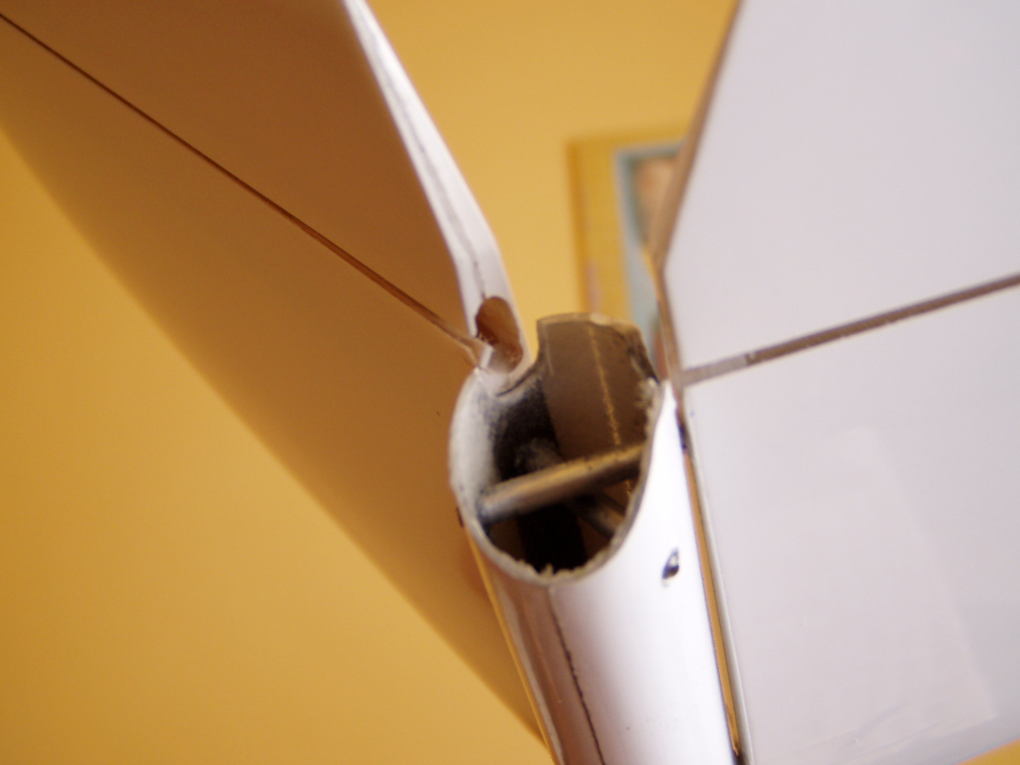

Kugelköpfe an den Servohörnern.... Gabelköpfe an den Messingschanieren (die sind Spielfrai) ... und die Hs82 haben spiel von locker 1-2 mm :evil: .... 23 EUr für ein Servos mit Mg das auch coh spiel hat das einer sau graußt.... Sags ja qualität war auch mal besser ...
Da div. ausschläge bei dem Segler vor allem in Kombination mit den Wölbklappen im mm bereich liegen 3mm rauf 2mm runter etc... sehe ich hier handlungsbedarf, im Chat gab man mir den Tip das ich strenge Gummis über die Servohörner und Ruderhorn spannen soll ...sinnvoll?? ...
Somit sind die flächen bis auf Servoendfixierung und abdeckung (ohne lackierarbeiten) abgeschlossen ....
anbei wieder bilderchen ...
to be continued with Body ...
vorbohrung....
vorbohrung....
so guckts von oben dann aus ist eine art "Messingpilz" mit innengewinde ...
Gestänge montiert ....

da ich 2 "alte" (mit neuem Getriebe) HS81 über hatte, wo ich erst beim Einbau gesehen habe das ein "befestigunsohr" fehlt, habe ich trotzdem mal die beiden Befestigunsspanten eingeklebt zur versteifung....
hinten musste cih ein wenig laut anleitung ausfräsen damit die Anlenkung (Kugelkopfgestänge) nicht scheuert...

es ist auch geplant die beiden Wölbklappen mit V-Kabel zu nutzen, da cih nciht unbedingt nen 8 kanal Empfänger kaufen möchte ....
kosten derzeit Modell + kleinteile bei ~ 400EUR ... 250 flieger, 100 die Servos, 1x25EUr kleinteile, 1x 30EUR kleinteile... 2300er Akku 18 EUR .... was da billiger sein soll k.A. Heli oder Fläche egal... beides gleich teuer...
anbei einige bildchen wieder....

hier sind die Pappelholzverstärkungen eingeklebt mit Füller und sec. Kleber .... mein mittelfinger war auch kurzfristig mit dem Whisper "verbunden"   sprich reingeklebt
Servos  HS-81 und Empfängerakku 2300mA  (passte auch net rein ) musste ich ausfräsen  ....bei einem HS81 fehlt das befestigungsohr) da muss ich was basteln ...
hier musste ich etwas wegfräsen fpür die Kugekkopfanlenkung.... (die kaufe ich vielleicht morgen) weil ich zur Fräse rausfahre   weiterbasteln(stecker löten) ....
erst zusammengesteckt zeigt (die) (der) Whisper seine volle Pracht schon geil anzugucken :) , wenns noch so fliegen würde  uiiiiuiuiiii
