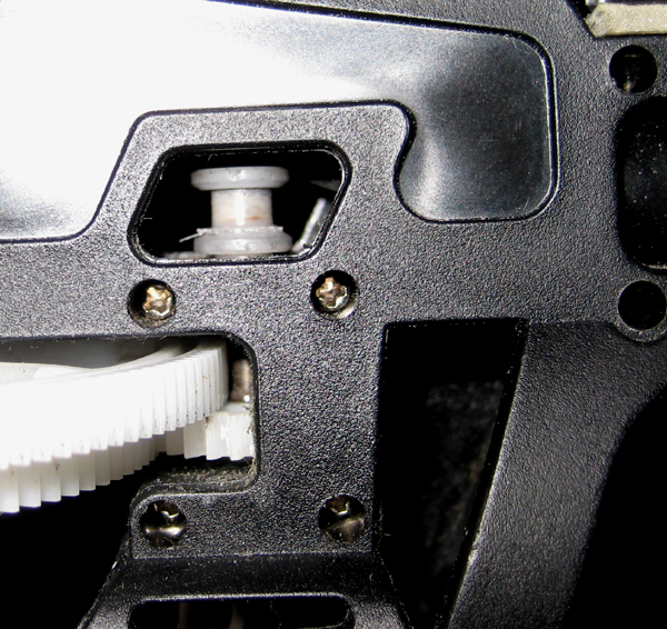

echo.zulu, danke für die Tips. So ähnlich habe ich das auch schon versucht.
Habe jetzt den Riemen nochmal ausgehängt. Ich glaube mein Riemenrad ist doch hin.

Ursache müsste folgende gewesen sein:
beim letzten Flug bin ich heftig aufgesetzt. Dabei schlugen die Rotorblätter ins Heck ein und zerstörten das Heckrotorgehäuse. Der Heckrotor konnte sich dann plötzlich nicht mehr weiterdrehen, weil er nur noch schlapp vom Heck runterhing. Dann hat sich wahrscheinlich das Riemenrad am Riemen aufgerieben.
Ich bestell auf jeden Fall das Aluminiumteil.
Hoffentlich bekomme ich das Chassis vom Heck her so weit auseinandergespreitzt, dass ich das wechseln kann ohne die Kiste komplett zu zerlegen.
Grüsse Christian
Grüsse Christian

Hi Rexer.
Ja das Teil hat es hinter sich.
Du hast ja noch den alten Abtrieb mit der längeren Üntersetzung am Heckabtrieb. Wenn Du das Alu-Teil bestellst, dann achte darauf, daß Du das Teil mit dem 22-zahnigen Zahnrad bekommst. Wird aber bestimmt schwierig werden, weil eigentlich nur noch die Version mit dem 25er Zahnrad gebaut wird. Sollte nur noch dieses zu bekommen sein, dann hast Du 2 Möglichkeiten:
1. Entweder kaufst Du auch noch das Heckabtriebszahnrad mit 106 Zähnen mit. Dann musst Du aber auch die Drehzahl erhöhen, weil Du sonst wahrscheinlich nicht mehr genug Heckrotorleistung haben wirst.
2. Oder Du kaufst zwar die neue Heckabtriebseinheit und verwendest nur das Alu-Riemenrad und verwendest den alten Heckabtrieb weiter. Das solltest Du aber nur dann tun, wenn das alte Zahnrad noch gut in Schuss ist.
Das Riemenrad klebst Du am besten mit Lagerkleber auf die Welle. Es hat in der Mitte eine Verjüngung, weshalb es zusätzlich auf die Welle gepresst werden muss. Dabei bitte darauf achten, daß keine Kraft auf den Außenring der Kugellager ausgeübt wird. Sonst sind die gleich hin. unterstütze die Welle mit einem Dorn oder so und presse dann das Riemenrad auf.
