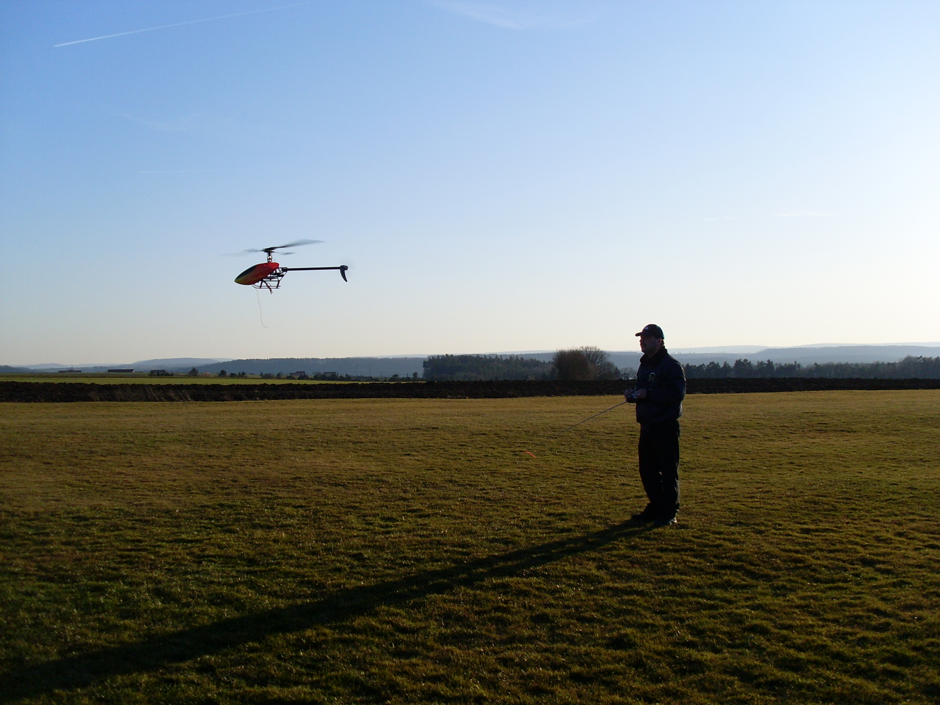

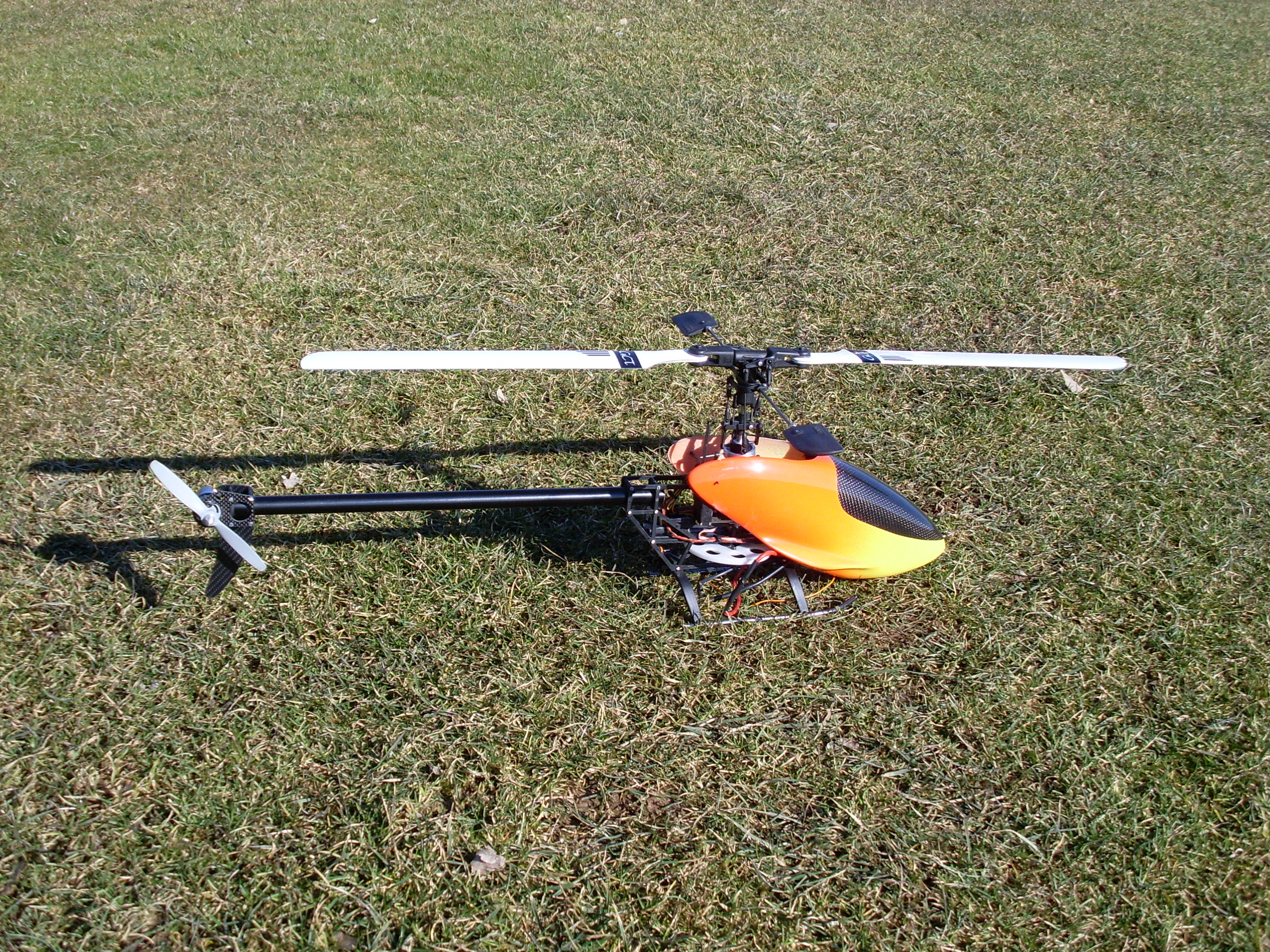

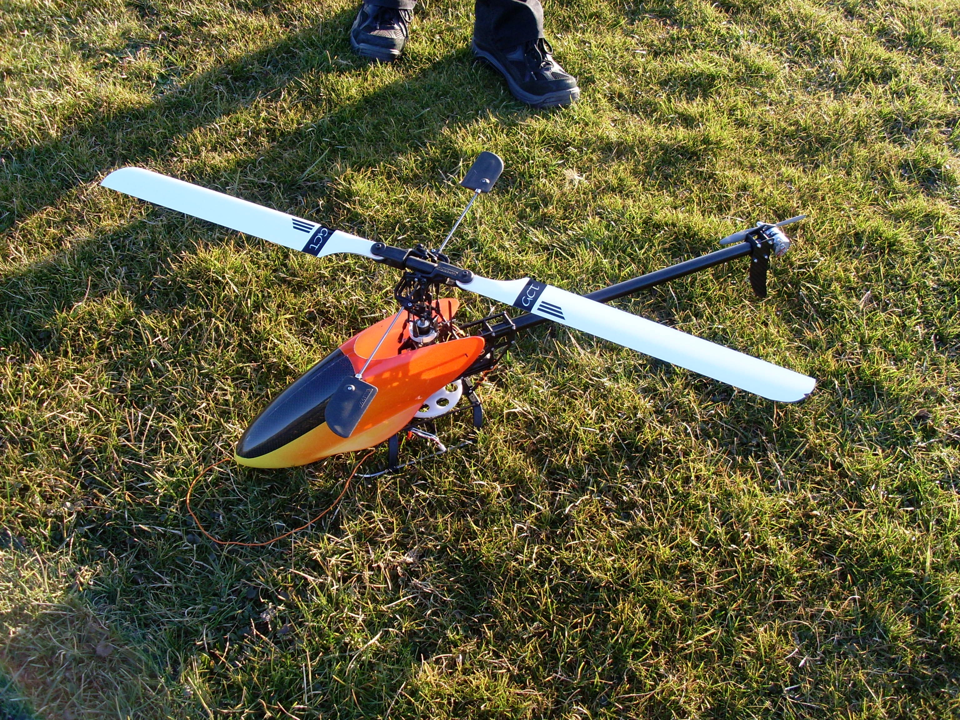

Hallo Leute !
Viele werden sich jetzt wundern über das was ich gebaut habe .
Ich habe einen Eco 8 Rahmen nach einem Absturz geschenkt bekommen . So habe ich mich hingesetzt und darüber nachgedacht mir einen Eco 8 in klein zu bauen . Da ich ein grosser Fan vom Eco 7 bin wollte ich auch wieder ein E-Heck dranhaben aber als Direkt Drive .
So habe ich den Rahmen stark gekürzt , das Heckrohr vom Eco 7 genommen und auch stark gekürzt , aus Kohlefaser ein neues Leitwerk geschnitten und einen Speed 300 mir 6x3 Prop montiert . Das Kufenlandegestell ist vom T-Rex 450 weil es optisch besser passt . Die Haube ist vom Lipoly . Als Motor kommt ein Motorrix 3639 Brushless zum einsatz mit einen 40A-Regler und einem 3s1p 3700 mAh Lipo . Für Heck ist ein Speed 300 mit 6 A-Regler und einen Futaba GY 400 Kreisel verbaut .
Der Rotorkopf ist original vom Eco 8 nur habe ich an der Paddelstange kleine Gewichte montiert um den Heli träger und stabiler zu machen . Ein Freilauf ist auch montiert und als Servos arbeiten für die Taumelscheibe HS81 die Ihre Signale von einer Futaba FF-6 2,4 Ghz Fasst Anlage bekommen ( auf den Fotos ist noch eine 40Mhz Anlage für die ersten Testflüge montiert ) .
Der Heli hat jetzt 90 cm Rotordurchmesser mit 395 mm Blättern vom Blattschmied und wiegt 1020 gr. und hat erstaunlich gute Flugeigenschaften . Für mich ist es ein Projekt was ich als gelungen bezeichne andere halten mich für bekloppt ........
Mfg Sascha
PS: mehr Bilder auf meiner HP

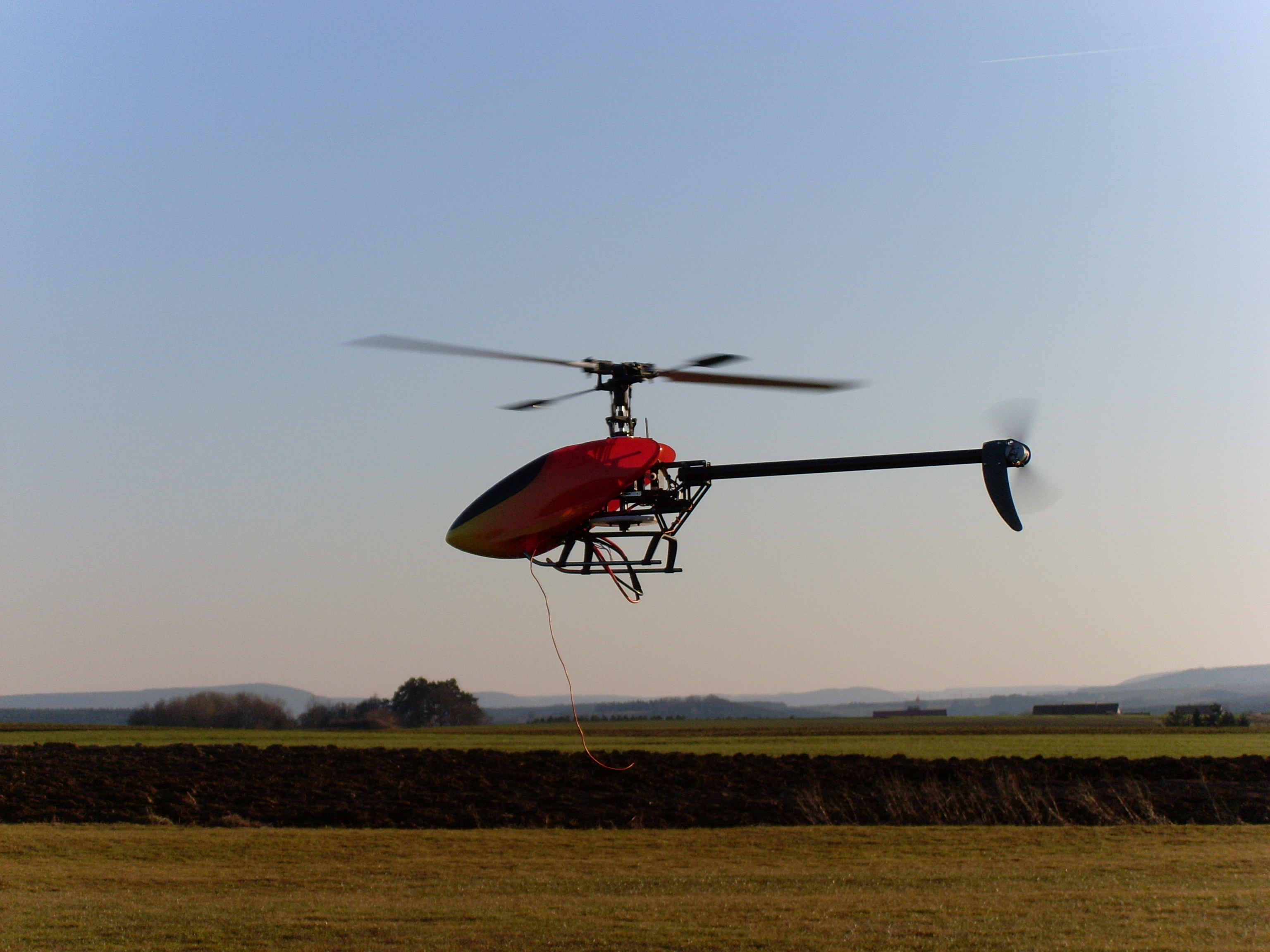

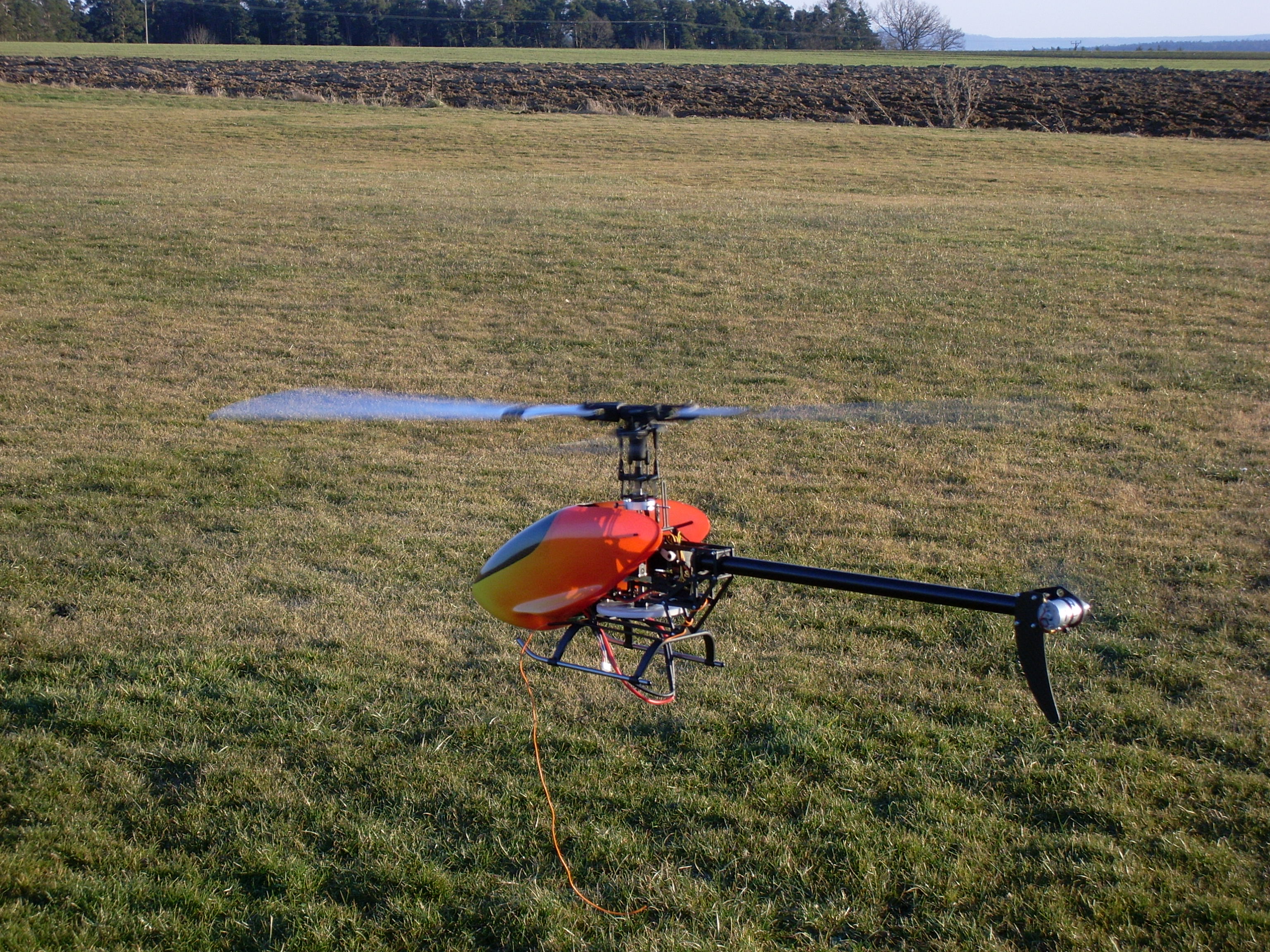

Hallo !
Ich bin erstaunt das ich soviele positive Resonanzen erhalte . DANKE
Um Eure Fragen mit dem E-Heck zu beantworten . Ich habe das Heck verwendet weil man dann keine Probleme mit elektrostatischer Aufladung hat , die Riemenspannung kann nicht zufest oder lose sein , vom Hauptantrieb geht keine Leistung fürs Heck verloren , und ich habe keinen Verschleiss auser alle 100 Flugstunden einen neuen Speed 300 ( für 5 Euro ) . Das Heck ist fast ausfallsicher und eine Einstellung von Servo oder Heckpitchstellungen nicht nötig .
Das Ansprechverhalten ist sehr agil ( deutlich besser als das Getriebeheck ) und der Kreisel hat keine Probleme das Heck ruhig zu
halten .
Und für die die es noch nicht auf den Bildern gesehen haben : Eine selbst gebaute 120 ° CCPM Taumelscheibe ist auch verbaut , aber das wäre einen extra Beitrag wert ..........
Mfg Sascha
