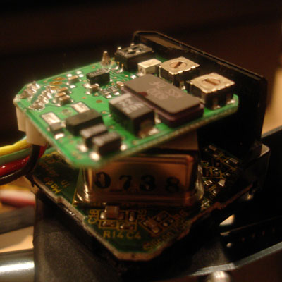

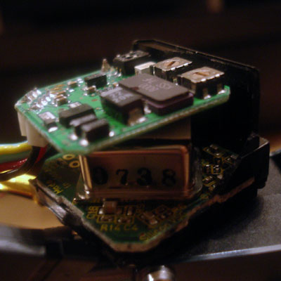

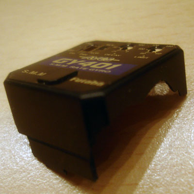

habe meinen Heli gestern mal ordentlich gegen die Wand geflogen.
Ein Thread mit allen Bilder könnt Ihr hier finden:
Zum HeliCrash Thread
Nun aber zu meiner Frage bezüglich des Gyros.
Konnte bis jetzt noch nicht testen, ob dieser noch funktioniert, aber falls er geht, kann ich diesen dann ohne Angst weiterfliegen?
So wie es aussieht ist "nur" das Gehäuse zu Bruch gegangen.
Habe mal drei Bilder gemacht. Wo bekomme ich den das Gehäuse her, was soll ich machen?

Ist das nen Import?? Wenn nein zu Robbe schicken.
Robbe will doch dann wieder 5 Euro fürs Gehäuse und 12 Euro Lohnkosten.TREX65 hat geschrieben:Ist das nen Import?? Wenn nein zu Robbe schicken.
Wenn alle Bausteine noch fest sind und das Gyro noch funktioniert kannse einfach das Gehäuse wechseln. Such grad den Link für ein Ersatzgehäuse.

Gehäuse:
http://www.freakware.de/shop/artikelsei ... ruppe=1046
austesten kannst du es ja ob er noch funst.........
So hier die Gehäuse Teil.
http://www.freakware.de/shop/artikeldet ... ikel=16170
http://www.freakware.de/shop/artikeldet ... ikel=16413
Da war wer schneller.
Danke, wollte ja eigentlich bei rc-city bestellen, aber nun doch bei Freakware. War klar das der Artikel gerade im Zulauf ist ;(

Also im Normalfall sind die Dinger recht robust.
Hatte das auch mal .. ganzes Gehäuse im Eimer und dann auch noch ein Kreisel, der selber gekreiselt hat...
Also 401er aufgemacht und geschaut.
Bei mir war (auf deinem letzten Bild) der erste Baustein vorne eine Seite nicht mehr so richtig drauf.
Also angelötet und der Kreisel geht heute noch wie eine eins...
Bestell dir die Gehäuse und teste den Kreisel .. vorsichtig am Anfang und zuvor nochmal schauen das alle Bausteine wirklich noch angelötet sind.
Ist mir beim ersten mal drüberblicken auch nicht gleich aufgefallen.
Gruß Alex
Gruß Alex
T-Rex 600 ESP ,DS 760, BLS251, AR7000
T-Rex 450 SE V2
T-Rex 450 SE V2
Habe gerade auf Funktion getestet, leider ohne Erfolg, kein zucken mehr am Heck, kein blinken und kein leuchten. So nun mal den LT2100 testen..... (aber von unten angebracht
