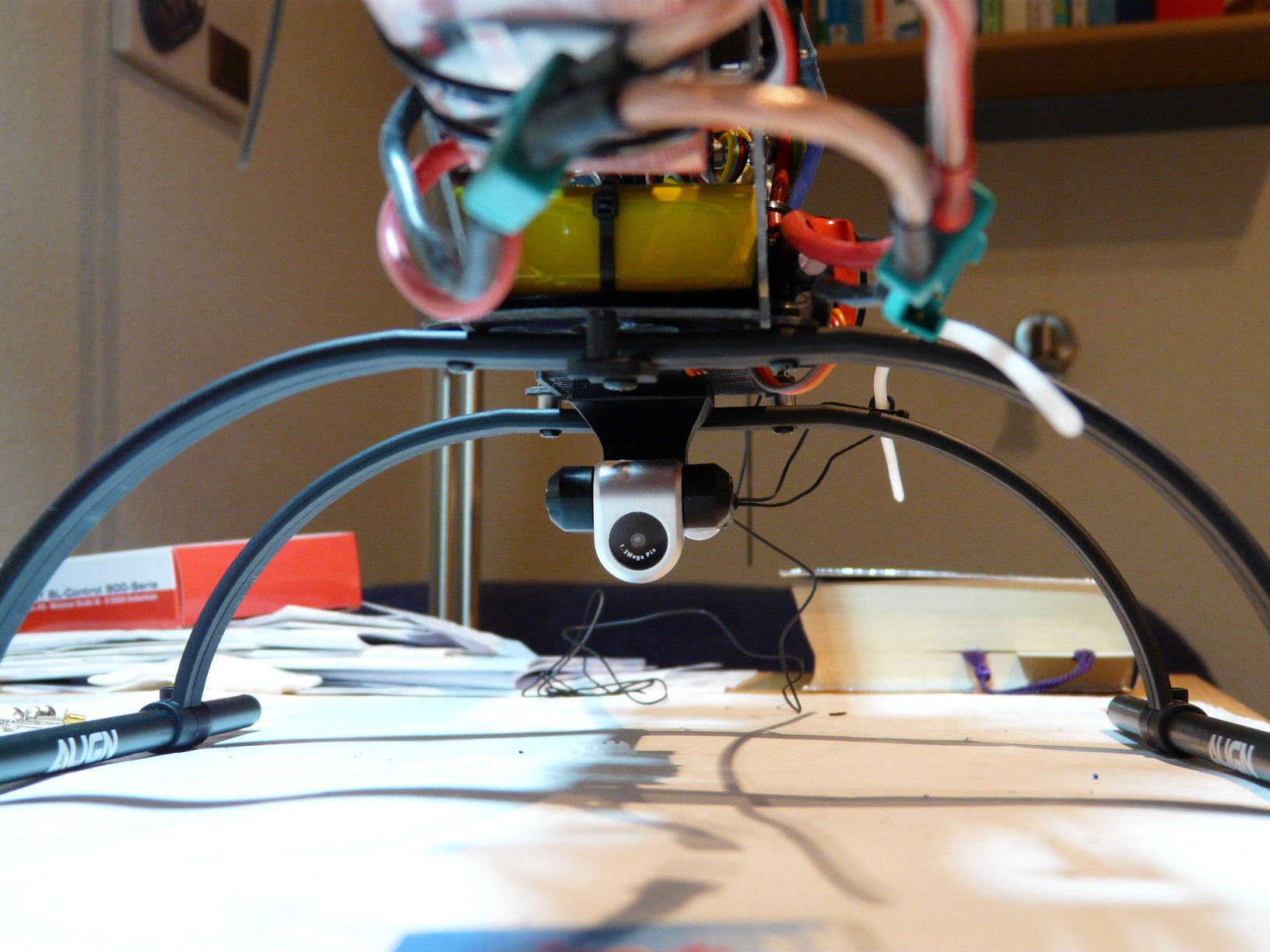

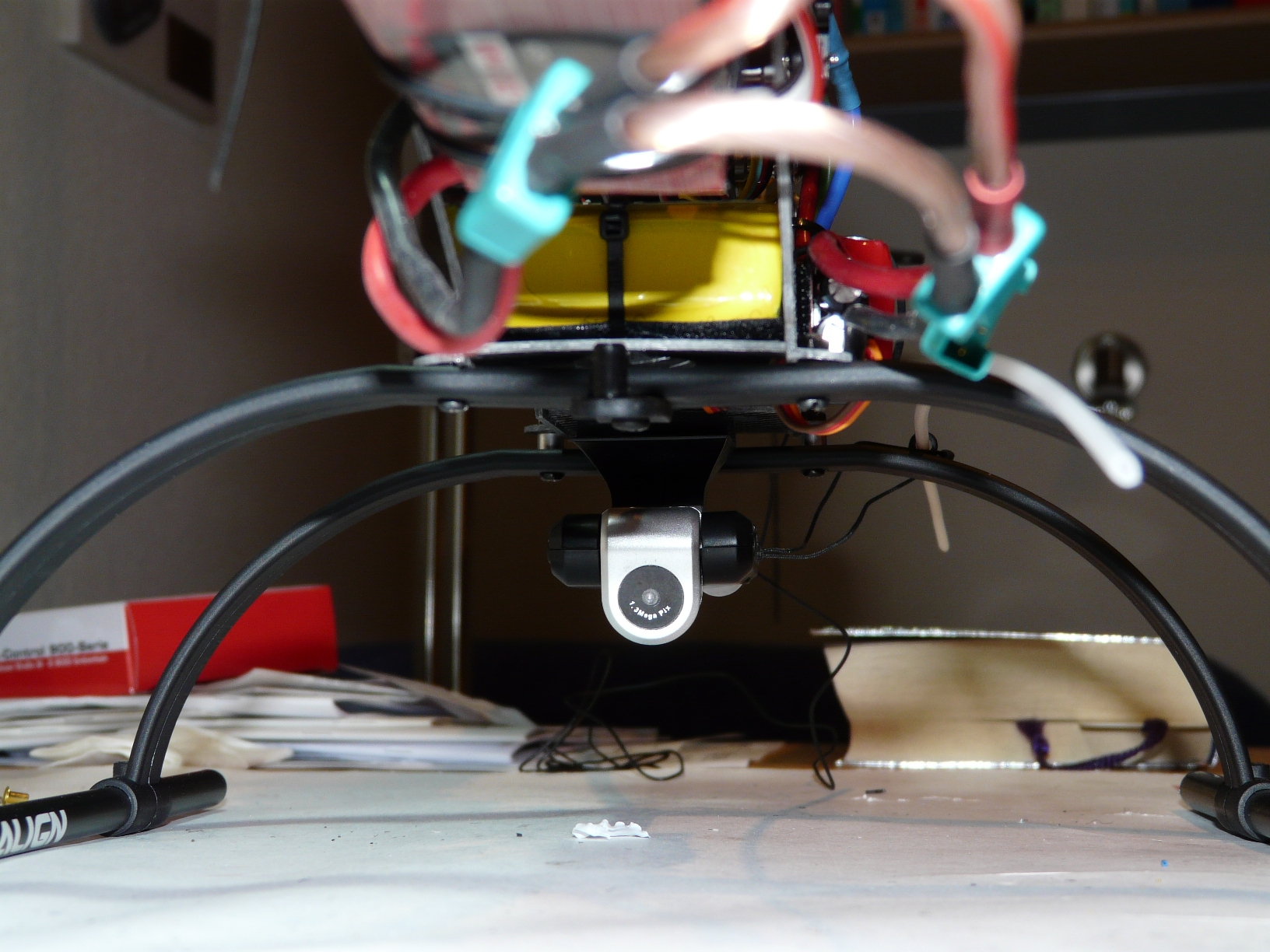

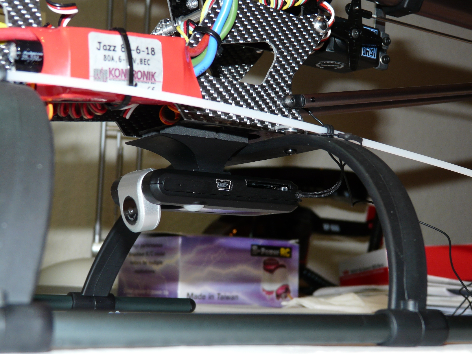

ich habe mir heute die FCO² unter meinen Hurri befestigt. Der Heli scheint mir am besten für die Cam zu sein.. 1. groß genug, sodass man auch watt höher steigen kann, um mehr zu sehen und 2. kann der gut tragen.. :D
Ich habe mit Absicht nicht das Klebezeugs vom Original genommen, da ich nicht möchte, dass die Aufnahmen "wobbeln", also griff ich zu etwas weicheren Teilen und hab auch nicht flächig verklebt, sondern kleine Quadrate ausgeschnitten und die dann an den Eckpunkten so befestigt, dass inner Mitte der Grundplatte immer noch watt Luft iss. Diese Erfahrung hab ich mit meinem HeliCommand am ECO 8 gemacht. Da war der Positions-Modus deutlich ruhiger, als bei vorher flächig verklebtem Schaumgummi.
Hier mal ein paar Fotos:
Allzeit guten Flug
Tom
