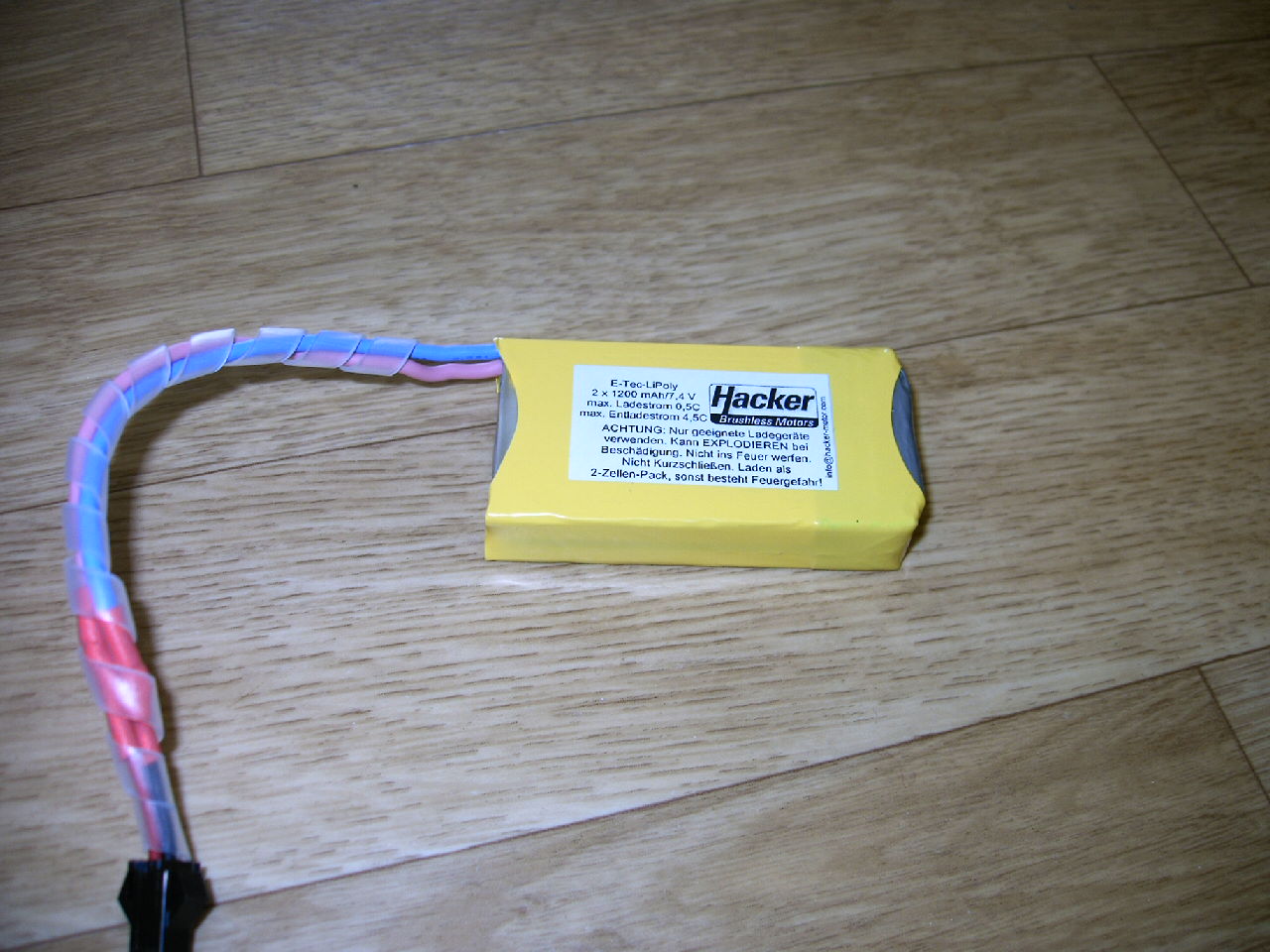

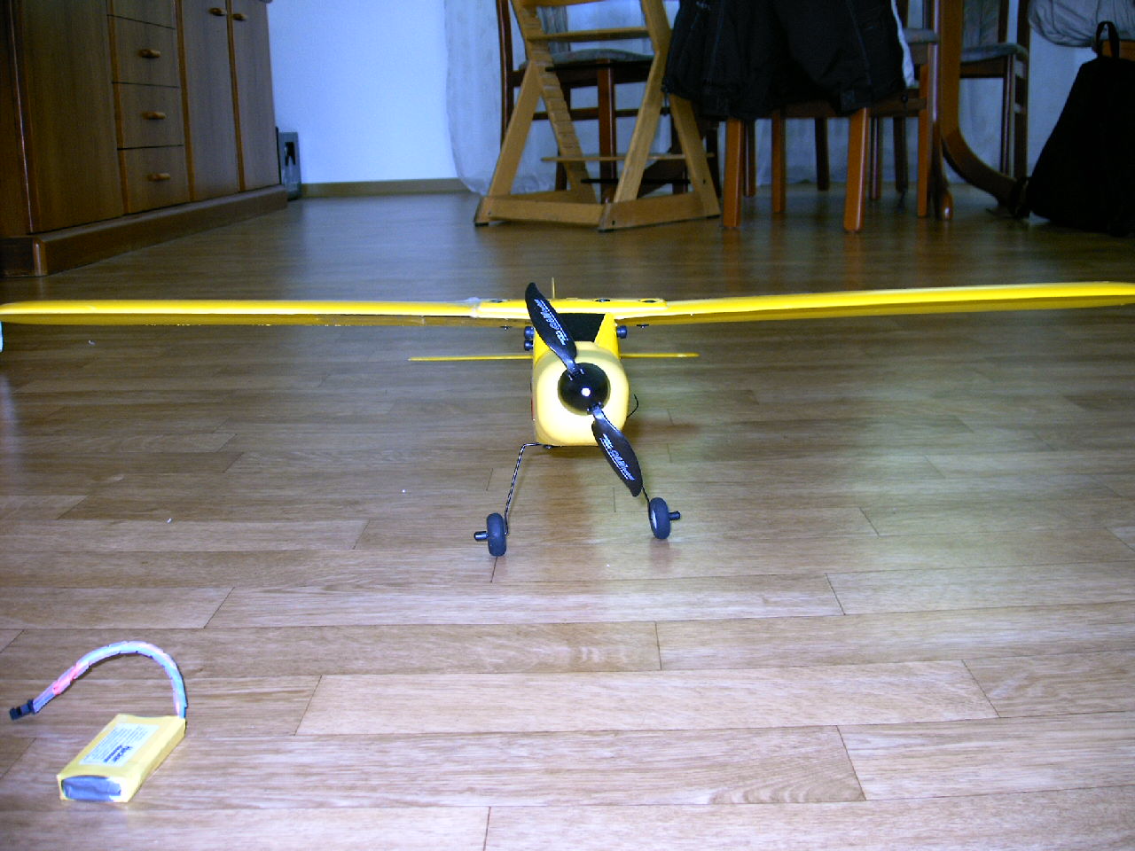

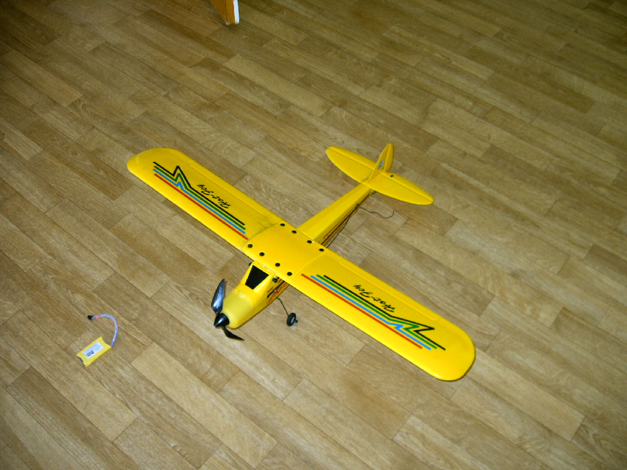

ich habe eine Piper von Hype sie flog immer zuverlässig und gut
dann is irgendwann der normale akku flöten gegangen :( :cry: :( :cry: !!!!
seit dem hab ich einen lipo von Hacker mit 7,4 Volt genau wie der alte :shock:
der einzige unterschied ist das der alte akku 6Zellen und 650mAh hat und
der neue 2zellen und 1200mAh :D :D :D
ich hattte gehoft das ich höhere laufzeiten erzielen kann aber irgenwie geht nix :cry: :cry: :cry: :evil: :evil: :evil: :x...

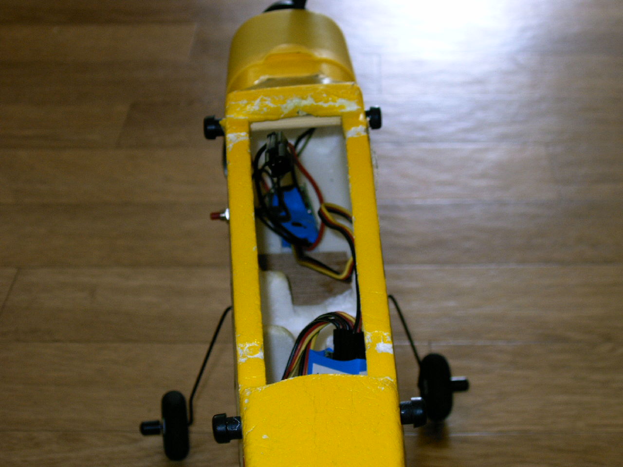

...naja also wenn ich den akku einsteck passiert nix normalerweise kommt dann ein kurzes servo zucken aber nix is!!!!!!!!!1 :( :(
also die piper hat Höhe Seite Drossel als steuerbare funktionen,
ich dachte es könnt am regler liegen aber ich hoffe das mier irgendjemand helfen kann und nu noch ein paar Bilder :

hmmm könnte es sei das der regler mit den lipo's net zurecht kommt ?

wenn die piper aber mit den alten zellen 650mah funzt, vermute ich schwer, das es was mit den lipos und dem regler zu tun hat.
die steller/regler die wir in den heli's verbauen haben ja nicht umsonst die einstellmöglichkeit für nicd/nimh oder lipo's.

Ich behaupte jetzt einfach mal, dem Regler ist es schnurz egal ob die 7,2V aus 6 Einzelzellen, oder zwei LiPos kommen.
Warum sollte der Regler den einen, oder anderen Akkutyp nicht mögen?

Das kann nicht sein. 6 x 1,2 Volt oder 2 x 3,7 Volt kommt auf´s selbe raus.
Tippe auch eher auf Verpolung oder Anschlußfehler.... :(
ne kann net sein da mich das ladegerät sonst gewarnt hätte
Polung am Lader o.K. und im Flieger verpolt ??
Kann ja sein.....
Würde ich nochmal prüfen :D

* Einstellmöglichkeit der Regler auf Lio/Lipo ist doch nur, damit der runterregelt, wenn die Spannung unter 3V/Zelle sinkt - sonst nix...
* kann das an der Leerlaufspannung (8,24V) liegen? Der Regler hat ja ein BEC und versorgt den Empfänger. Am Regler geht auch die Kontroll LED an, jedoch kommt offensichtlich am Empfänger nix an - wobei ich das mal noch messen muss, ob da wirklich 0V anliegen oder 'irgendwas' - haben wir noch nicht gemacht. Hatte vorher mit nem 8 Zeller versucht, damit war die Wirkung ähnlich... sprich - mal ein Zucken, aber keine 'Bereitschaft' - mal beim Anstecken des Ackus auch keine Reaktion... Hilft das noch? :roll:
Herzlichst
Thomas
Juergen110
Beiträge: 3762
Wohnort: Hattingen a.d.R.
Beitrag von Juergen110 »
Flusitom hat geschrieben:* Einstellmöglichkeit der Regler auf Lio/Lipo ist doch nur, damit der runterregelt, wenn die Spannung unter 3V/Zelle sinkt - sonst nix...
Yep. Richtig :)
Eigentlich nicht.
Frisch geladene NiCd´s liegen ja auch höher als 1,2 Volt/Zelle.
Durchmessen wäre sinnvoll. :D
Test: Den Lipo einfach mal ein wenig "entladen". Im Pic oder so.....
Wenn´s dann klappt, dann liegt es doch an der höheren Spannung...
(Was mich aber wundern würde..... :lol: )

mittlerwiele sind wir soweit das der Empfänger einen an der Klatsche hat!!!
erbekommt strom und dann gibts mal gas und dann wieder net ....
...oder die ruder zucken wie beklopt.... naja muss halt nen neuer her!!! :cry:
