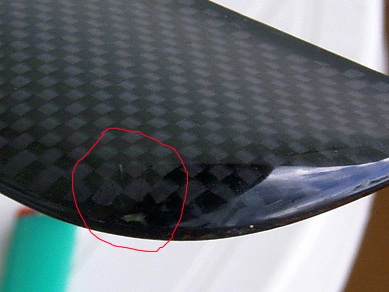

Hab gerade noch mal meinen Heli genauer in Augenschein genommen...
Das Hauptrotorblatt ist wohl ins Heckrohr eingeschlagen, aber da ist nur ein klitzekleine Delle. Aber am Blatt hab ich kleine Risse an der Aussenkannte... werden da nun neue Blätter fällig? Ich meine Es ist nachwievor stabil!

Bzgl. der Blätter: Es gibt Leute, die hauen CA in die Blätter, wiegen sie neu aus und fliegen weiter. :roll: Ich würde mir in jedem Fall neue kaufen, aber als Rex Pilot ist das für mich auch nicht so teuer, von daher... :D (Rex CFK-Blätter: 15€)

Beitrag von helihopper »
da kannst Du weiter mit fliegen.
Mach nen kleinen Tropfen Epoxy drauf und schleife dann nach kompletter Aushärtung vorsichtig nach.
Das ist sicherlich kein Problem. Zumal die Macke ganz weit aussen liegt.
