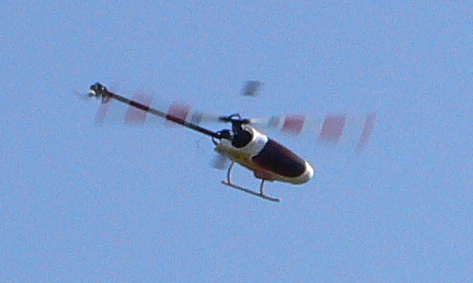

Hi!
In Vorbereitung auf den Scale-Rumpf für meinen Eco7-Sport hab ich ihm
schonmal eine Lackierung der Rotorblätter verpasst. Gefällt mir ehrlich
gut, denke ich werde das auch bei meinem Logo machen, sobald ich ihn
hab. Nur ich muss das Ganze nochmal neu machen, weil der Lack (Ich
hab jetzt mal Lexan-Farbe aus der Spraydose genommen) nicht wirklich
gut hält. Lässt sich sozusagen abziehen wie ne Folie. Am Heckrotor (beim
Eco7 aus Plastik) hälts natürlich perfekt. Jetzt wollte ich euch mal Fragen
ob ihr einen Tipp für mich habt, welchen Lack ich nehmen könnte.
Klarlack drüber sollte nicht sein müssen, ich will das Gewicht der
Rotorblätter nicht übermäßig verändern müssen.
EDIT: Achso, vielleicht sollte ich noch sagen, dass es Helitecs sind... :roll: :oops: Wegen der Oberfläche halt :wink:
Ich hab noch ein paar Fotos von heute Vormittag drangehängt :P
Viele Grüsse und Danke!
Hier auch etwas verpixelt
Bisschen weit weg war er da, daher etwas Verpixelt

Grundierung vergessen ?

Wenn es keine bespannten Blades sind kann man die Oberfläche mit 1000er Naßschleifpapier leicht "anrauhen", schaut dann aus wie leicht mattiert, dann hält auch der Lack besser und man muß keine besondere Grundierung verwenden. Lexanspray würd ich dann nicht nehmen, eher Acryl, das verbindet sich gut mit der Oberfläche und braucht keine Klarlackschicht ( ich mein das fertige 2K Acryl aus der Dose, Autolacke eben ).

Kai Rathmann sagt: Eigentlich soll man ja nicht Lackieren, schleifen, was
draufkleben, etc. aber wenn man's macht, das Blatt hat ne PE-Oberfläche
und am besten einfach mit 1000er Papier anschleifen (ich werde
warscheinlich mit 800er Vorschleifen und mit 1000er Nachschleifen) und
dann mit 2K-Autolack oder auch normalen Acryl Spritzen, dann hat man
keine Probleme. so mach ichs dann wohl auch :P

Laß das mit dem 800er, nimm gleich 1000er. Du willst ja nur die Oberfläche leicht aufrauhen, da is doch nix was du erst abschleifen mußt. der Weg über unterschiedliche Körnungen nimmt dir nur unnötig Material von der Oberfläche weg, und nötig isses nicht wirklich. Macht man eigentlich bei Lack nur, wenn die alte Lackschicht Unebenheiten hat ( Orangenhaut ) und man will die nicht gleich im neuen Lack drinhaben, aber die Blades dürften ab Werk ne sehr ebene Oberfläche ohne Wellen oder Riefen haben.
