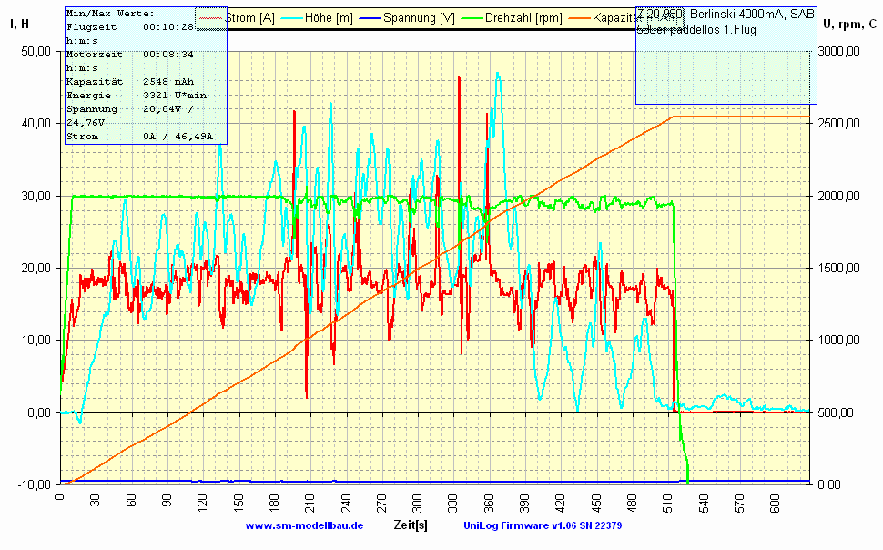

ich habe es heute bei dem schönen Wetter mal gewagt: das erste Mal paddellos. Whow ! Irgendwie klingt der Hurri viel leiser, sauberer. Und vom Steuerverhalten, kommt es mir mit der Default-Einstellung des HC Rigid irgendwie direkter, angenehmer vor. Das einzige, was mich irgendwie irritierte war, daß mein bis dato absolut still stehendes Heck herumgezickt hat. Da muss ich noch einiges machen.
Und von der Leistungsaufnahme her sieht man im Log wunderbar, wieviel Leistung doch die Paddel so wegnehmen: Mit Paddel hatte ich bei 8 Minuten so in der Regel 3100 bis 3300 mA herausgezuzzelt.

dasw sieht doch mal richtig geil aus der Log.

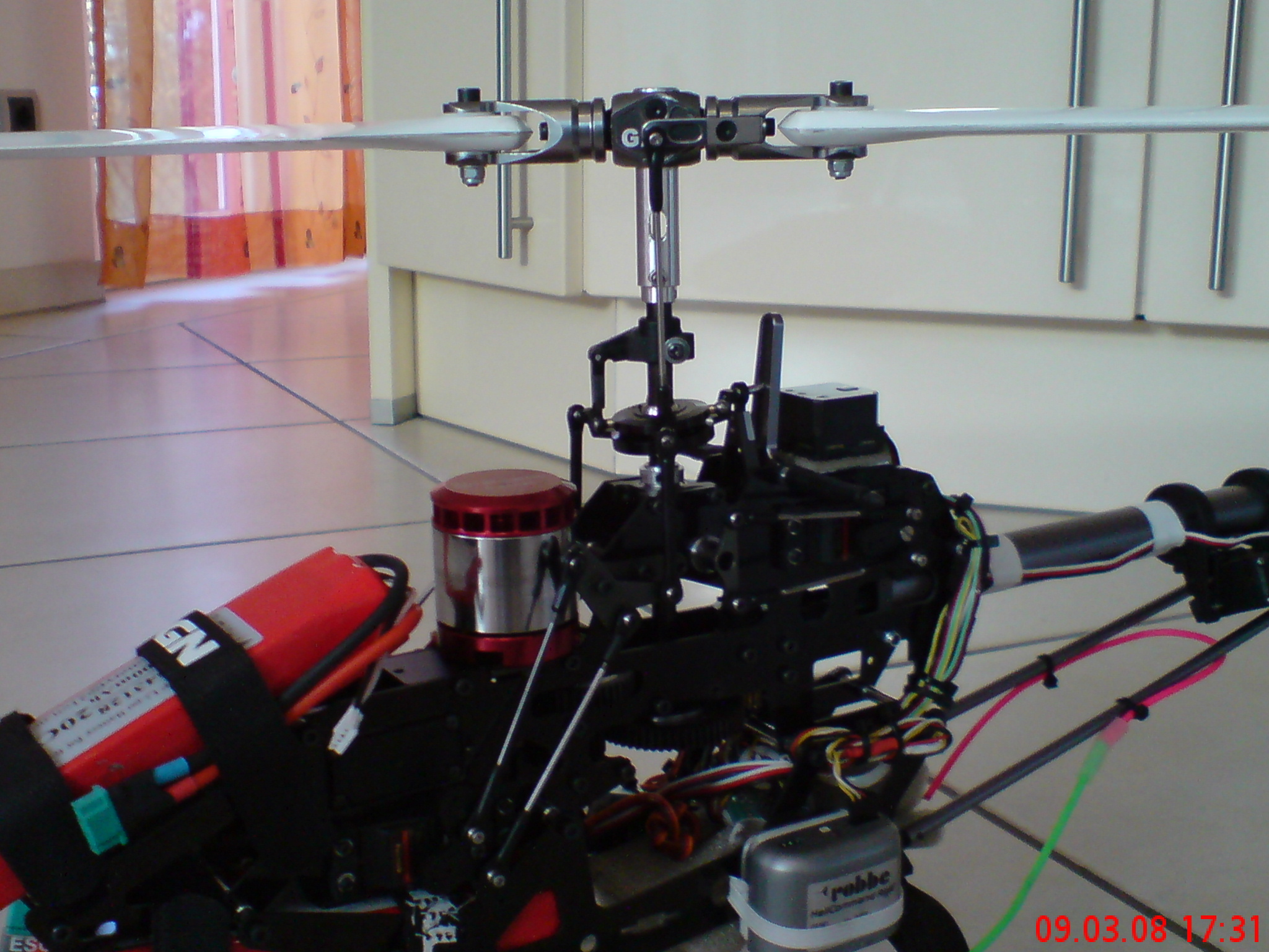

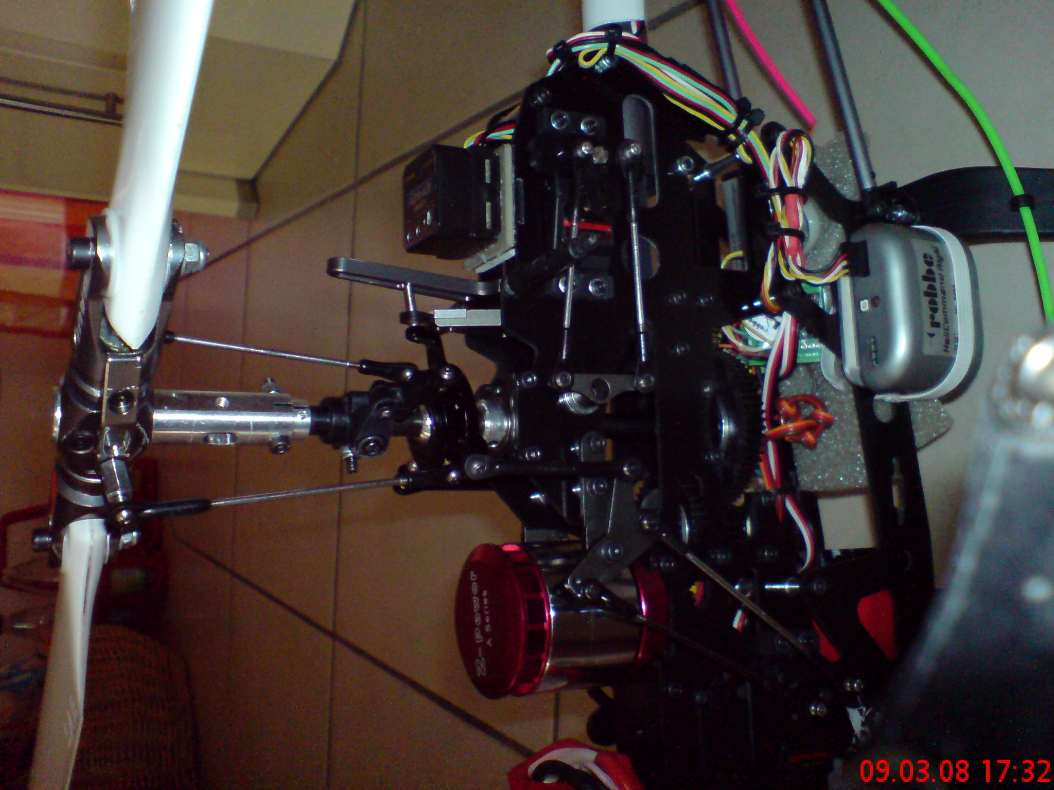

Hassu mal ein Foto wie der Wirbelwind aussieht ohne Paddelsystem und wo du wie das HC verbaut hast???

der log is auch klasse, obwohl du einmal 400upm einbruch hast.

kannst du mir noch bitte dein Setup zum Log verraten?
Sprich welches Ritzel am Motor und wie hoch die Öffnung am JAZZ?

Das kommt mir ganz schön viel vor für 13er Ritzel. Hat sich da soviel getan durch das Paddellose System? Wie hoch war die Drehzahl vorher? Die Flugzeit von deinem System ist aber schon wirklich sehr nett.

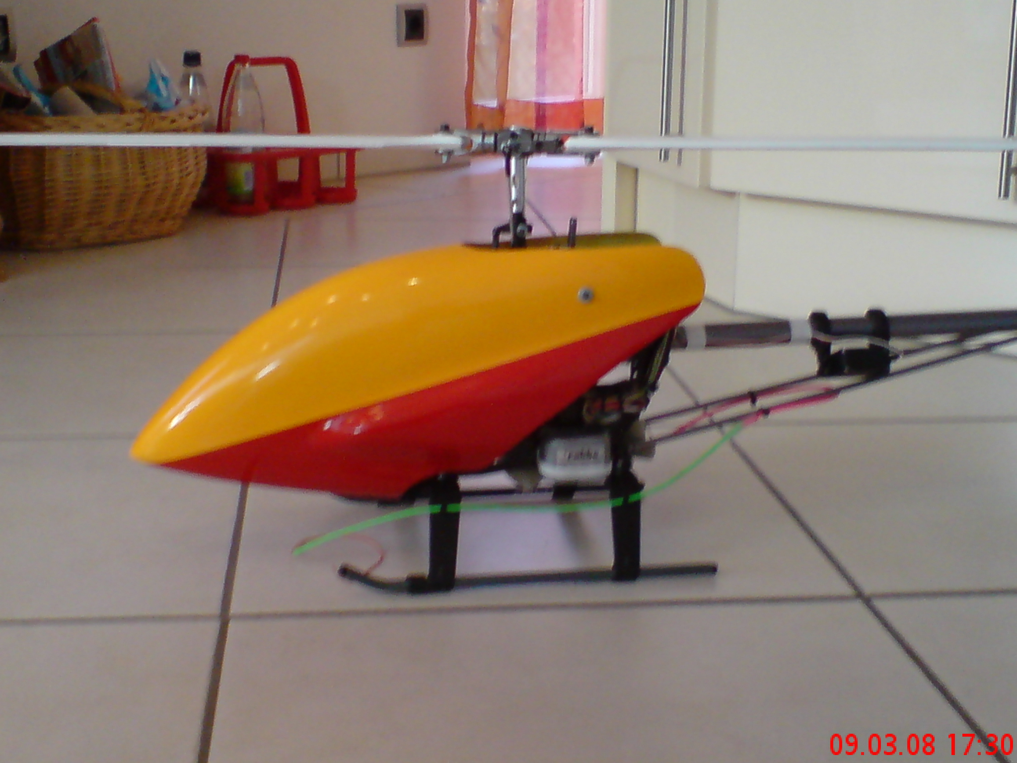

Zum Abbau der Teile, es gehört einfach alles, was mit Paddel zu tun hat, weg, thats all. Von der Optik her finde ich, daß jetzt das Zentralstück so furchtbar lang aussieht, ich glaube ich werde da mal 15 mm von der Länge abnehmen und das Zentralstück dann eloxieren. Wobei, für Scale a la JetRanger sähe es eigentlich ganz gut aus.

Ja, und Dein Pilot hat kein Fenster zum rausschauen!dmkoe hat geschrieben:Von der Optik her finde ich, daß jetzt das Zentralstück so furchtbar lang aussieht,...
Ne, im Ernst: Echt cooles Teil und super Idee. Eine verkürzte Hauptrotorwelle würde bestimmt gut passen.

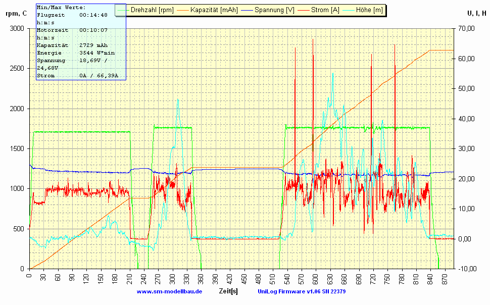

Obwohl ich mit meiner Einstellerei noch lange nicht am Optimum bin, möchte ich Euch ein Log nicht vorenthalten.... hähä...
Und dann sind heute noch meine Zippy´s mit 5.000 mA gekommen, ich glaube, mit denen knacke ich die 15 Minuten Flugzeit .
