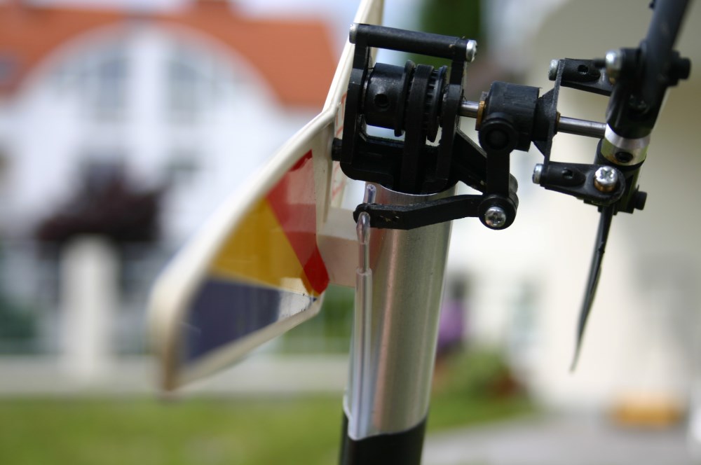

Ich kann zwar nur aus meinen Erfahrungen vom Zoom sprechen, aber bei mir war damals der Knackpunkt: SPIEL IN DER ANLENKUNG.
Das war wirklich nur minimal, kaum zu spüren (wenn man der an der Stange von der Heckanlenkung gerüttelt hat), hat aber gereicht ein Pendeln am Heck zu produzieren.
Der Kreisel hat damals anständig reagiert, aber bis die Kraft vom Servo den Pitch am Heck verstellt hat, war wieder eine Korrektur in die andere Richtung nötig. Der Kreisel hat auch brav den Befehl ans Servo geschickt, wurde aber nicht sofort umgesetzt, bedingt durch das oben erwähnte Spiel.
Nachdem die Anlenkung spielfrei war, war auch das Pendeln weg! Falls Du jetzt aber eine spielfreie Anlenkung hast, und Dein Servo auch schnell genug ist, bleibt nur der Rat zum GY-240, bzw. GY-401.

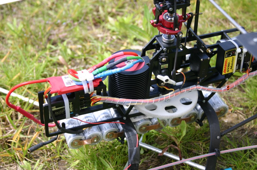

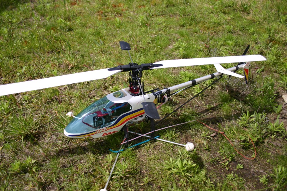

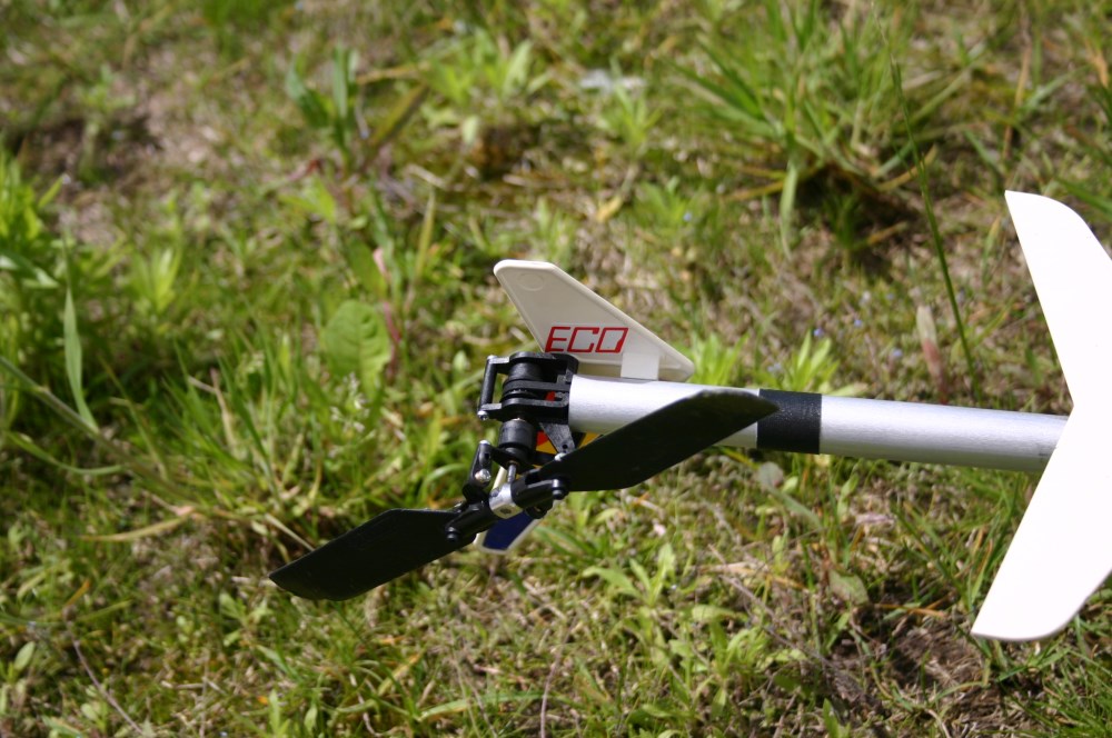

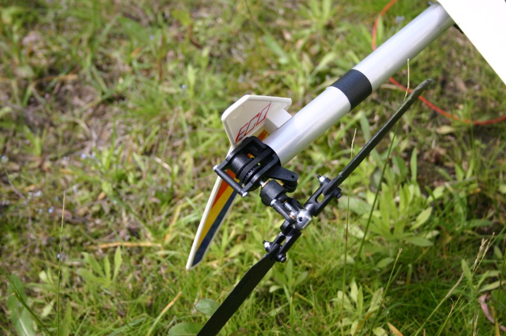

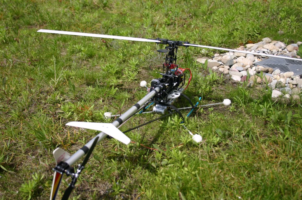

So, hier habe ich einmal ein paar Bilder von dem Eco gemacht.
Und hier das Setup:
Motor: Kontronic Fun 500-19
Regler: Smile 40-6-12
Empfänger: Act Micro 6
Servos: Lexors Mini 230
10 Zellen
Sender: Evo 9
Und hier das Setup:
10 Zellen
Sender: Evo 9

Was mir noch auffällt:
Ist der Gy direkt mit den Bindern am Chassis befestigt?
Falls ja, würde ich ihn "polstern".
Und zwar gegen das Chassis. Dann können Vibrationen sich nicht direkt übertragen.
Mit freundlichen Grüssen
Jürgen
Jürgen
Hi Jürgen,
vielen Dank. Na toll - eine andere Software. Was ist das denn für ein Quatsch. Wie bekomme ich die denn auf den Gyro - oder kann ich mir am Besten gleich einen neuen kaufen?
Kannst Du mir trotzdem nochmal Deine Einstellungen bezüglich Mischer und so zeigen?
Ach ja - das mit der Polsterung werde ich machen...
Jan
Jan
