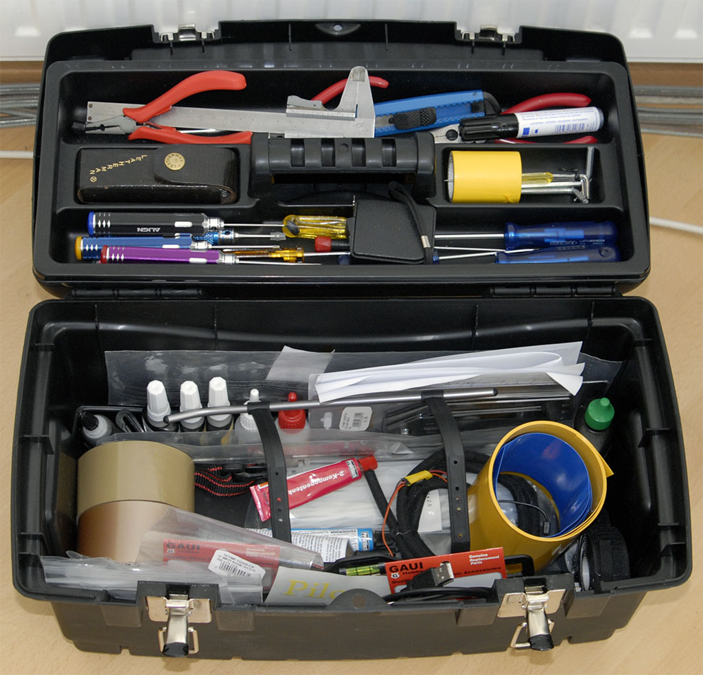

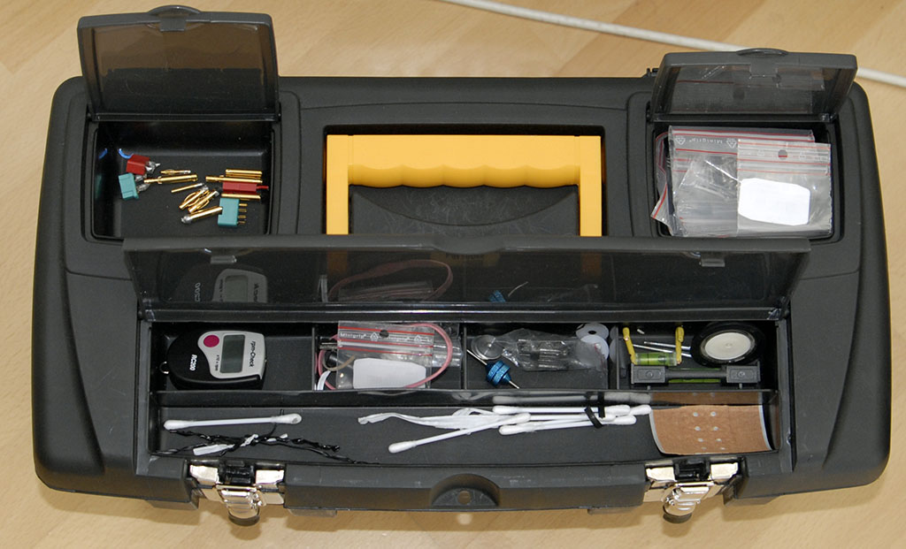

Hallo!
Ich hab normales Werkzeug vorher schon gehabt. So Sachen wie Schraubenzieher, diverse Zangen, Seitenschneider usw...
Da normale Inbusschlüssel teilweise einfach nicht zu gebrauchen sind hab ich mir einen Satz 6-Kant Schraubendreher gekauft. Die sind um Welten besser. Die normalen Inbus-Schlüssel nehm ich nur mehr zum gegen halten.

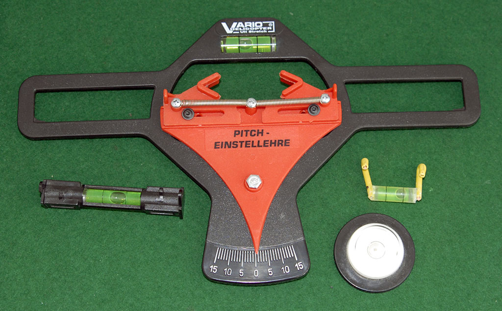

Bei der Pitcheinstellehre würde ich die Finger von den vermeintlich billigen lassen. Wenn es genau werden soll dann gleich eine richtige. Ich hab die -> click
Drehzahlmesser hab ich auch den vom Conrad, kannst aber vergessen wenn es genau werden soll. Deswegen hab ich einen Logger gekauft -> Eagletree Micropower eLogger V3. Damit kannst deinen Heli wirklich Drehzahl- und Strom-technisch richtig einstellen. Allerdings kannst du zum Beispiel beim Hurricane auf einen große Menge an Logs hier im Forum zurückgreifen.
Multimeter ist immer gut... dazu ein guter Lötkolben, den brauchst spätestens wennst mal deine Stecker löten musst.
Schraubensicherung in Blau... kannst immer brauchen. Dazu einen CA basierenden Kleber. Je nach dem ob du einen Styropor Flieger hast hilft das auch... andere Arten von Sekundenkleber kann man auch oft gebrauchen. Dazu die eine oder andere Schraube, Stecker usw... was zum Blätter wuchten ist auch nicht schlecht.

Hi ,
@ worldofmaya
Die Pflaster sind ne Super Idee (hab ich auch immer dabei)...da ich auch Fläche fliege mit kleinen Bistigen Motoren ^^ ....
Sonst :
Schraubendreher Kreuz,Schlitz,Sechskant,
Zangen (Flach,Seitenschneider, Gebogen, Kugelkopf)
Drezahlmesser, Stoppuhr
Tape, Kleber,Cutter, Kleinteile
Multimeter und andere Geräte lagern natürlich im Keller die schleppe ich nicht rum.

Pflaster hab ich bisher nur einmal beim schrauben gebraucht
Wenn dir mal ein 530'er Blatt zu nahe kommt hilft das Pflaster auch nicht

Die Pitchlehre von Align deckt alles ab, von den schmalen MS-Composit CFK bis zu gängigen T-Rex Blättern.
Alles was größer ist: Vario.
Diese manuellen sollte man nicht nehmen - die sind absolut bescheiden.Die Pitchlehre von Align deckt alles ab
Die von Vario ist eventuell bißchen groß für kleine Heli's ... daher jene auf folgender Seite - hab die bisher nur bei Gensmantel gesehen, aber die ist auch gut:
http://www.gensmantel-heli.de/pages/pag ... ehoer.html
Die geht definitiv auch für den MT & Co. - bei kleineren kann ich es persönlich nicht ausprobieren - aber die ist auch recht leicht.

Hääh?Diese manuellen sollte man nicht nehmen - die sind absolut bescheiden.
Manuell?
Was ist an den anderen nicht manuell?

Die von Vario lässt sich aber auch anders einhängen. Zu klein sollten die natürlich nicht sein... aber ab einem 500er sollte es schon gehen.
