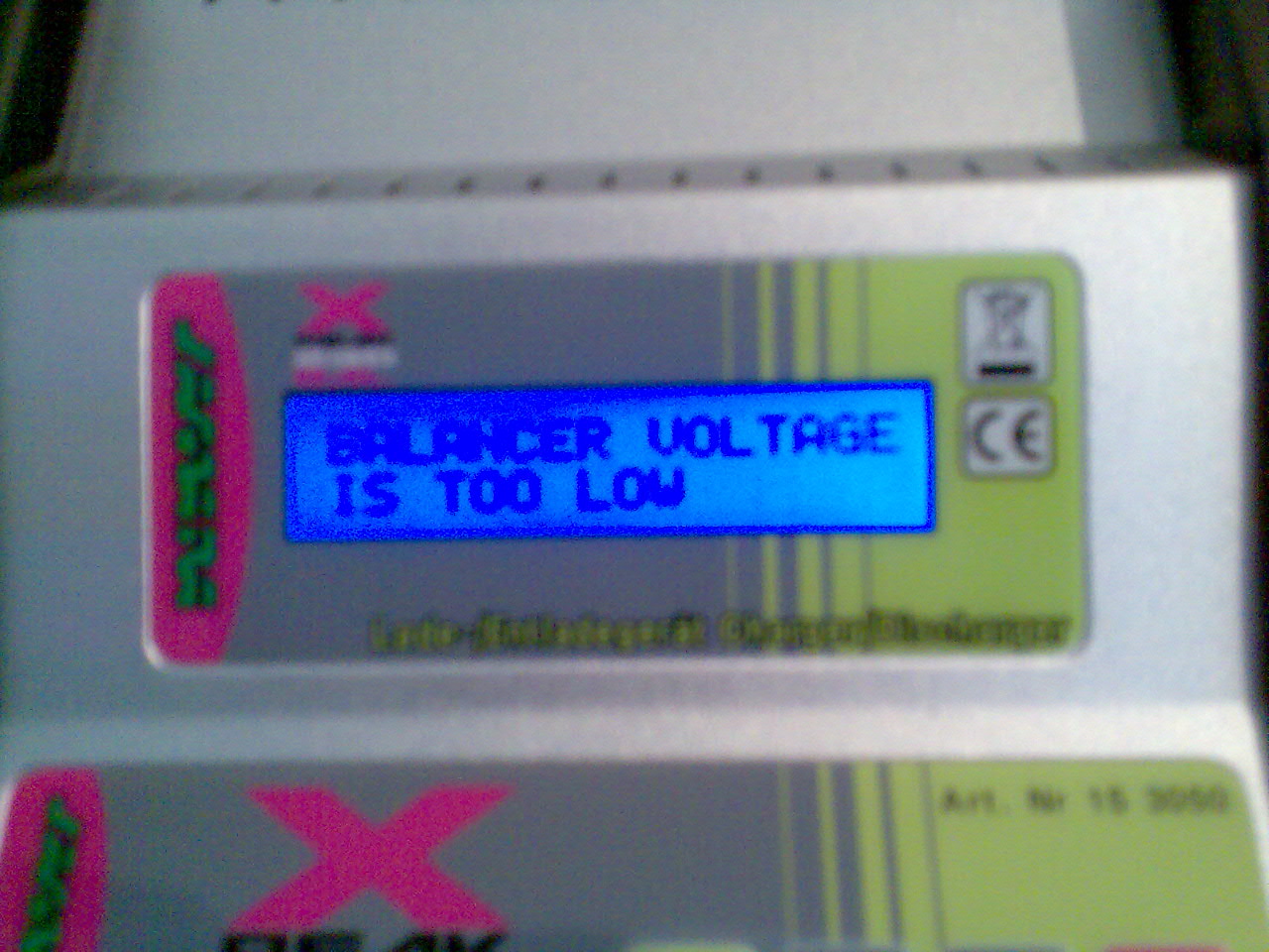

Hallo!
Und zwar geht es wie oben schon geschieben um das jamara x-peak bal 230 Ladegerät.
Wenn ich meine lipos anschliesse (3s)und noch nichts drücke fängt es sofort an zu piepen und sagt mir : Balancer voltage is too high ( 4,99 4,10 0,00 usw )
ich steh jetzt irgendwie nen bissl aufm schlauch da ich hier uch kein messegrät hab um die Volt des akkus mal durchzuchecken.
Falls jemand mir da irgendwie weiterhelfen könnte wäre super!
Zeigt übrigens bei alles 3 Akkus das gleiche an . nur die 2. Volt Zahl variiert etwas
Sollte vllt noch dazu sagen dass es nicht die passenden Bal anschlüsse sind sondern ich da einfach die "nüpsis" entfernt habe.
Dürfte ja eigendlich nichts anders sein: aus dem jamara kommt 6 mal schwarz und einmal rot . die Flightpower sind genau umgekehrt . Da ist das 1. Kabel aber den minus Pol.

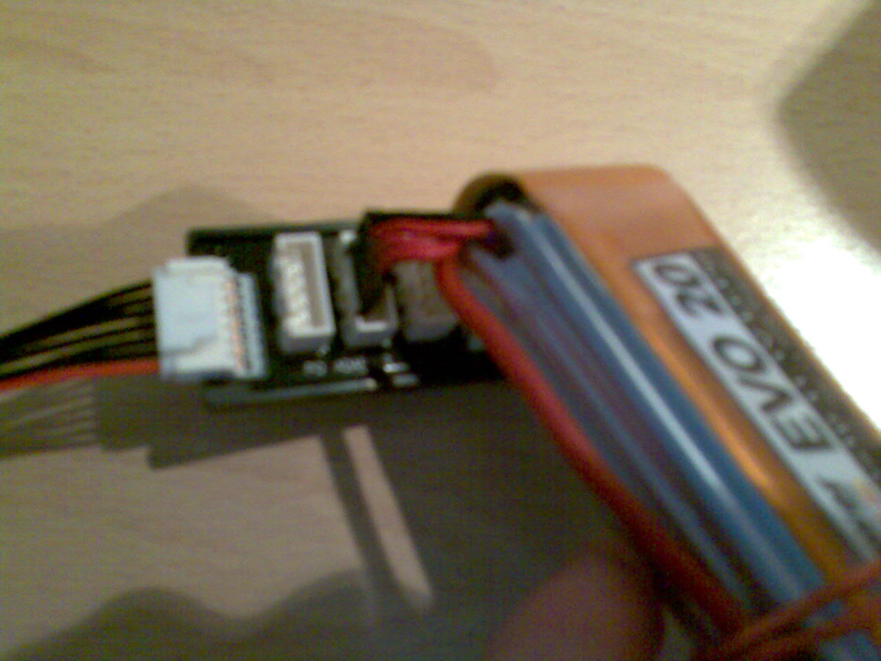

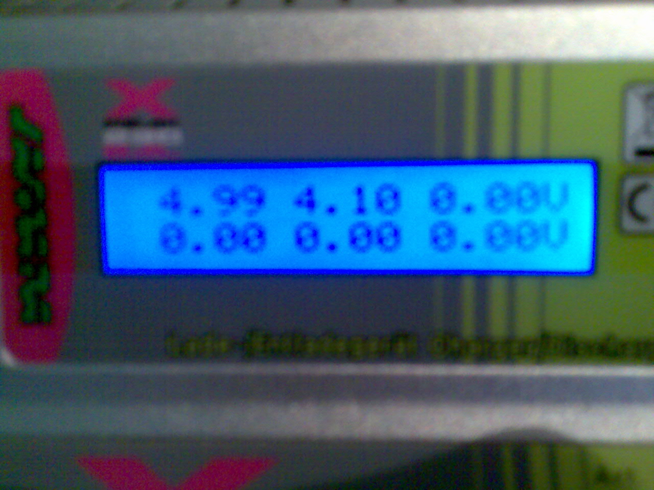

Also vonn ich das richtig sehe hab ich das so gemacht.
Habe hier nochmal schnell 2 bilder reingestellt ... vieleicht bin ich ja auch einfach nur auf beiden Augen blöd
Also neben dem roten Kabel ist nen ein platz frei quasi
- Bild094.jpg (217.15 KiB) 1073 mal betrachtet
- Bild093.jpg (213.84 KiB) 1083 mal betrachtet

krass !! Vor allem wenn die dritte Zelle 0V haben soll.
Kannst du nicht nen Bekannten oder Nachbarn mal fragen, sonst mal in ein Rdf.-FS-Geschäft mit dem Akku und die bitten, dir mal eben die zellenspannungen zu messen. Das ist mehr als fragwürdig !

hab grade mal nen bissl rumprobiert.
Wenn ich den an den 4 S anschluss hänge kommt die fehlermeldung nicht aba er sacht no battery connected wenn ich mitm laden anfangen will
( hab aba 3s programm .. also 11,1v eingestellt)

Hmm..
Ich kenn weder das Ladegerät noch den Balancer.
Aber die adapterplatine schaut so aus als ob (-) das Rote kabel ist. Ganz unten. Die anschlüsse am Akku sehen so aus als ob schwarz das minus kabel ist. nur ist das da ganz oben *grübel*
Ich hab keine Ahnung wie das ding verschalten ist, aber allein die Semantik der Farben sagt das der stecker falschrum angesteckt ist
Ist mechanisch überhaupt die Möglichkeit gegeben den andersrumm anststecken?

Ja habe die nüpses ja Entfernt...
Wenn ich das ganze andersherum ( also quasi linksbündig anschliesse ) [davon ausgeen das rot = minus ist ]
sagt er mit folgendes
das rote kabel aus dem balancer geht ( seoweit ich das sehen kann ) aber auch nur in den 6S Port rein
ist es evtl möglich das die da beim Balancer dingen was verhunzt haben??

ich denke du musst die anschlüsse am Akku umdrehn...
Das Schwarze Kabel lassen und die Roten genau andersrumm einstecken.
ist aber nur ne vermutung!
Hast du keinen Baumarkt in der nähe? die verhökern einfache Multimeter schon um 4,90 Ocken.
So was würde jetzt echt helfen!
Oder kann jemand anders sagen wie die FP Akkus verschalten sind? Ich hab leider keine...

das kabel vom der Adapterplatine zum lader ist richtig eingesteckt?
anders geht das nicht?
viel mehr fällt mir auch nimma ein ;-(

Lader zur Platine geht nur so.
Auf der Platine steht was von PQ adapter ( keine schaltung dazu gefunden )
nen kollege kommt heute nachmittag/abend mit nem messgerät rum

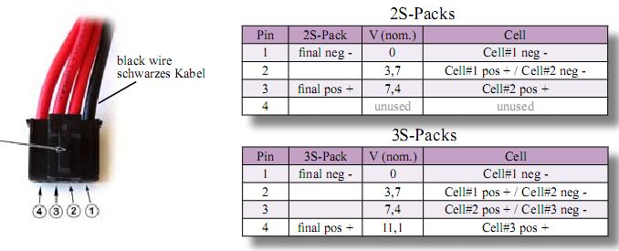

die fp´s sind folgernermaßen gepolt .. ich würde mal ganz normal sagen :
- fp bal adapter.JPG (33.99 KiB) 1105 mal betrachtet

So nach ein wenig rumstöbern ist mir dann jetzt auch aufgefallen, dass die Polyquest ja da ne "leicht" andere bauweise haben...
da liegt wohl der hund begraben .. ein pin ist da leer
Korrigiert mich wenn ich da falsch liege.
Jetzt stehe ich jedoch vor dem nächsten Problem ..ich finde keine Adapter für polyquest auf flightpower

Hast du einen schaltplan für die PQ?
die Platine kannst du notfalls sicher umlöten.
oder du kaufst eine Adapterplatine für FP
cu
Andi
cu
Andi
