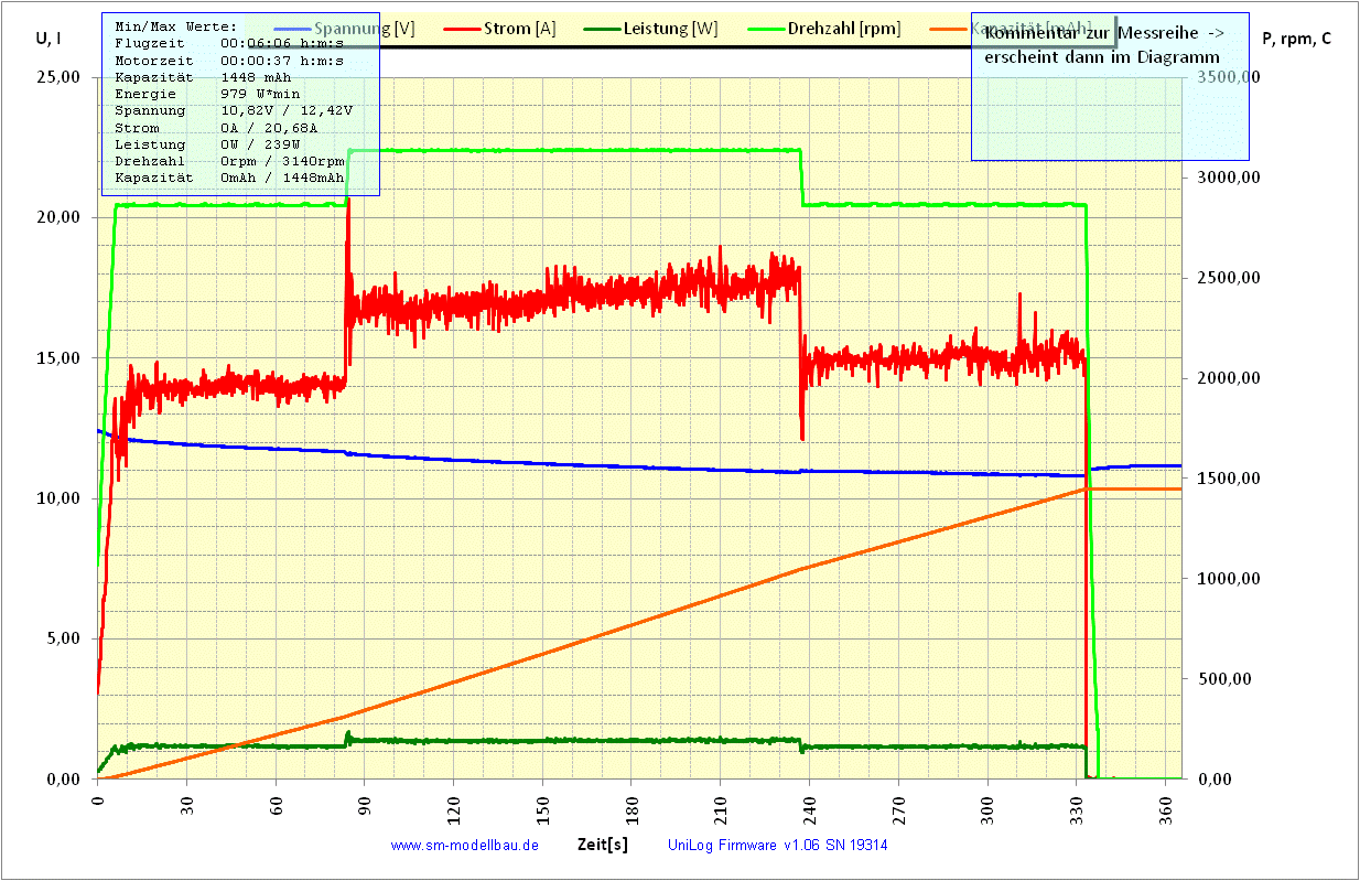

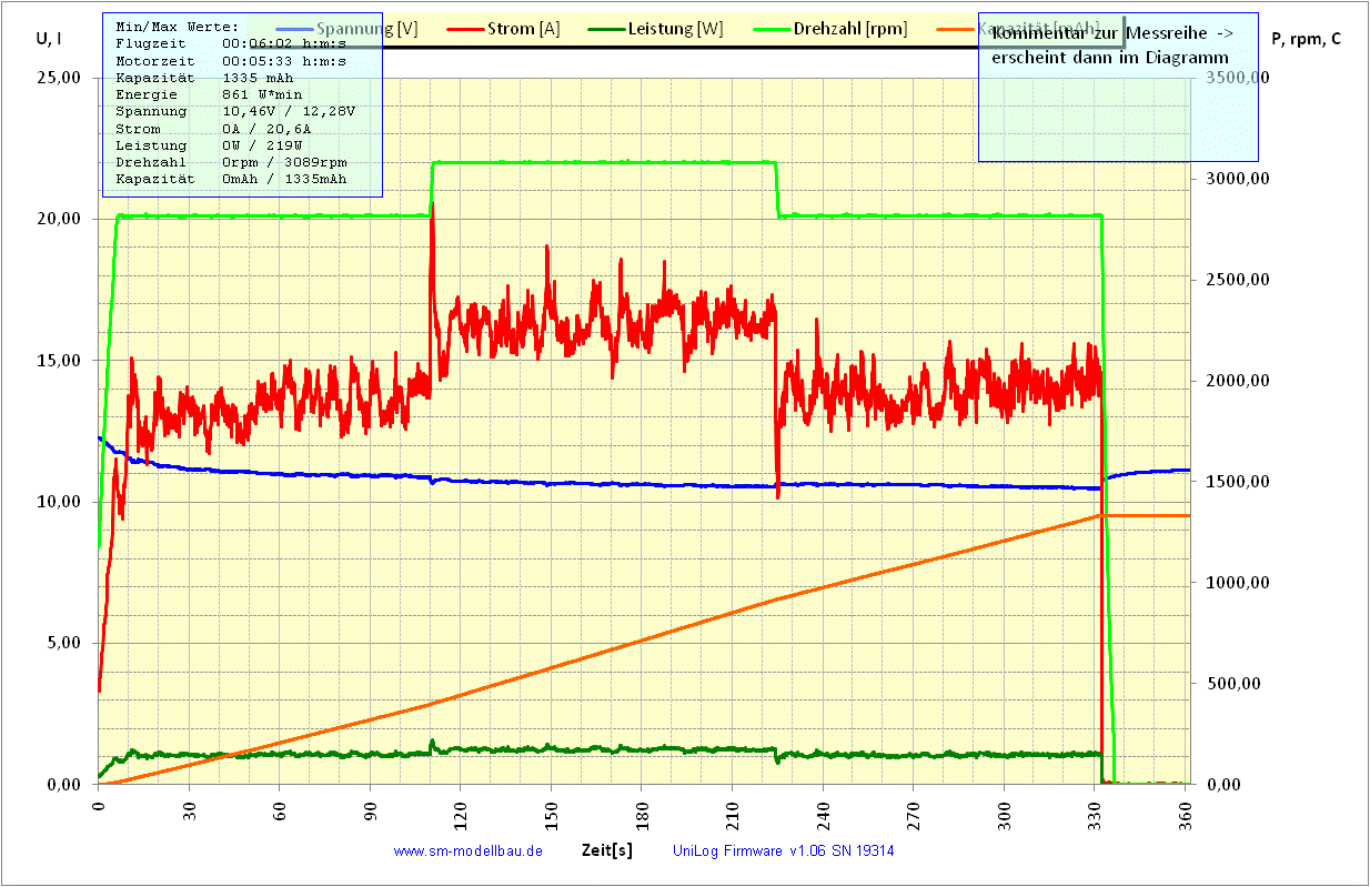

Als erstes habe ich beide im Schwebemodus geloggt (siehe Anlage). Man sieht deutlich, dass die SLS ZX eine etwas höhere Drehzahl an den Tag legen als die Kong Power. Das Spannungsbild bei ZX ist sichtbar stabiler, man erkennt das an dem geringeren ZICK ZACK der roten Kurve und an dem blauen Spannungsverlauf. Die Krone geht hier klar an die SLS ZX.

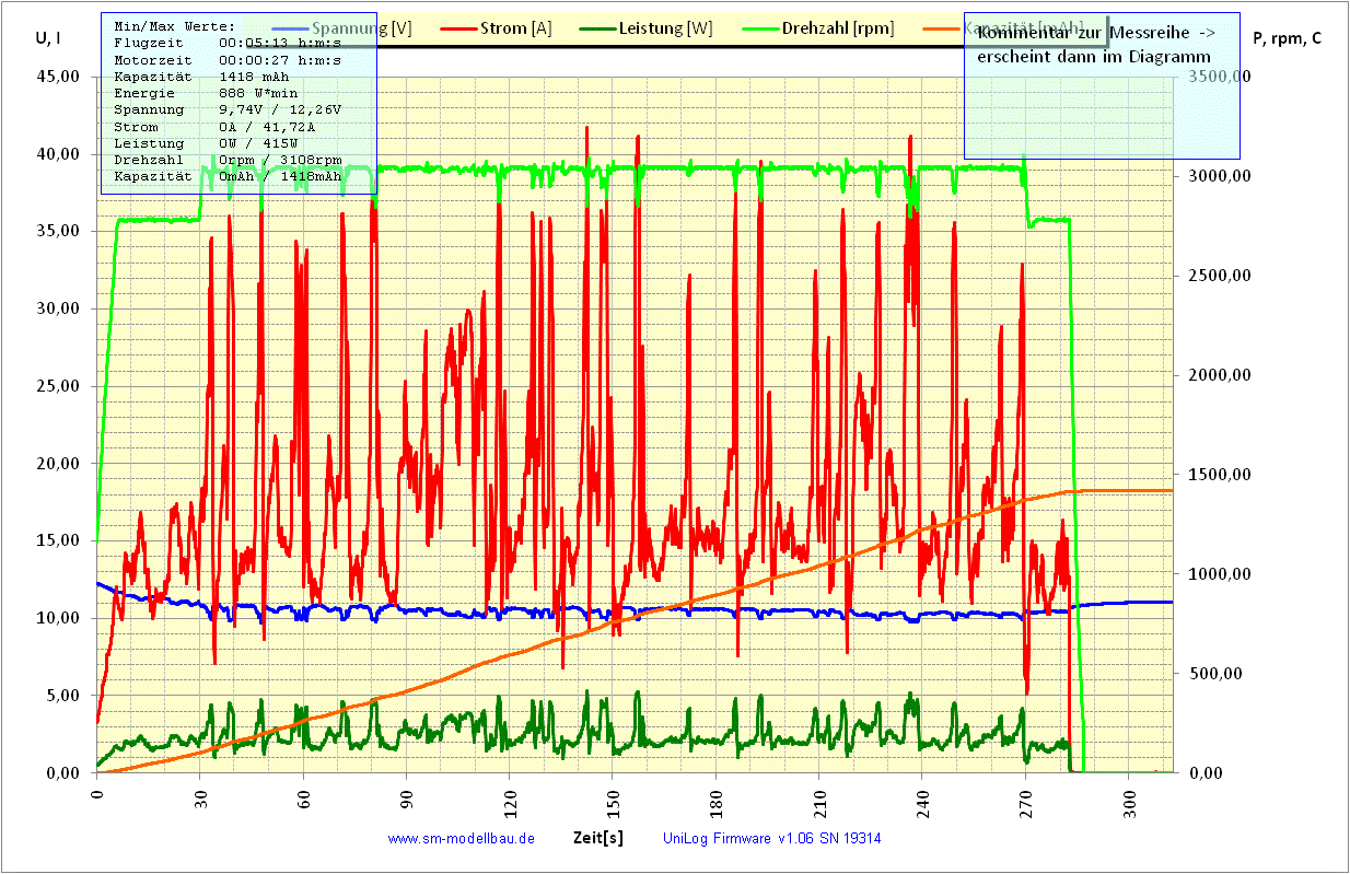

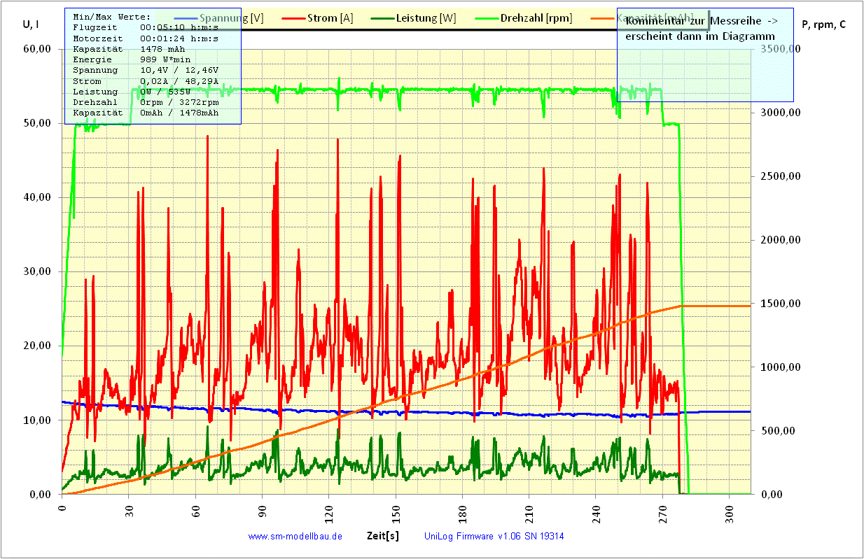

Die SLS ZX zeigen auch diesmal wieder eine sehr gute Figur. Die Spannung ist wieder einen Tic höher als bei den Kongpower. So geht der SLS ZX gleich auf 3200RPM und die Kongpower "nur" auf 3075RPM. Was der Log zeigt ist wirklich der Wahnsinn, die niedrigste Spannung der ZX liegt bei sagenhaften 10,4v sprich 3,466v pro Zelle und das bei 48A Peak und 535Watt. Die Kongpower zeigen aber durchaus sehenswürdige Werte 9,74v bei 415Watt, wobei sie bei etwas höhere Temperatur noch etwas besser gehen. Die Leistung war mit beiden Lipos gigantisch und für einen 450SE schon fast Overkill. 5 bis 6min Kunstflug sind aber bei diesem Setup problemlos drin. Beide Lipos waren nach dem Flug nur handwarm und ohne irgendwelche besonderen Auffälligkeit. Mir hat der SLS ZX 30C sehr zugesagt ich kann ihn nur wärmstens empfehlen. Ein ähnlich guter Lipos ist mir bislang nicht untergekommen. Was die Langzeiterfahrung bringt wird sich zeigen.

SLS ZX 30C Schwebe
SLS ZX 30C Schwebe
T-REX Diagramm 5) Scorpion 8 V2 60 14er SLS ZX 30C Schwebe.gif (121.26 KiB) 2334 mal betrachtet
KONGPOWER 25C Schwebe
T-REX Diagramm 6) Scorpion 8 V2 60 14er Kongpower 25C Schwebe.gif (121.73 KiB) 2317 mal betrachtet
SLS ZX 30C Kunstflug
T-REX Diagramm 7) Scorpion 8 V2 60 14er SLS ZX 30C Kunstflug.gif (144.17 KiB) 2409 mal betrachtet
Kongpower 25C Kunstflug
T-REX Diagramm 8) Scorpion 8 V2 60 14er Kongpower 25C Kunstflug.gif (149.81 KiB) 2416 mal betrachtet
