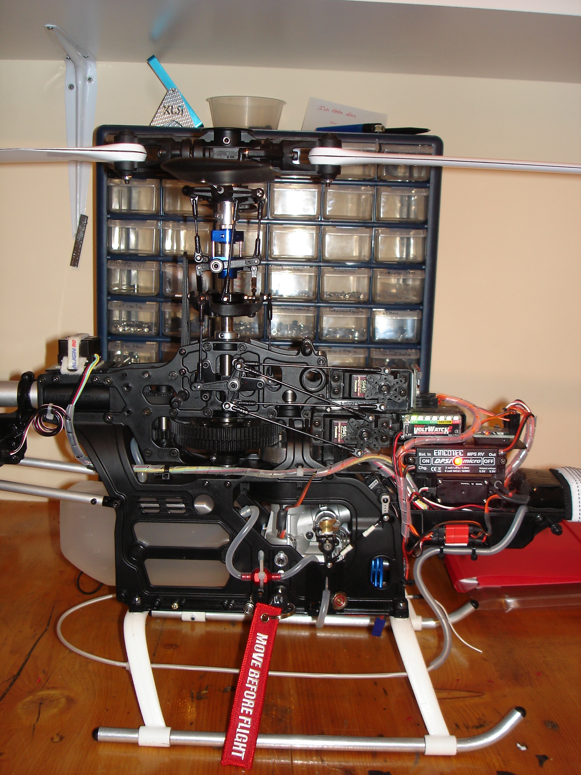

Jetzt habe ich hier mal eine Frage. Ich habe mir im Winter den magnetischen An/Aus Schalter der Firma Emcotec zugelegt. Der funktoniert auch einwandfrei. Allerdings bin ich mir über die Einbauposition noch nicht so im klaren. Hat vielleicht jemand von euch diesen Schalter und könnte mal ein Foto von der Einbauposition einstellen?

Habe auch so einen Schalter aber die RV(regulated Voltage)Und ich muss sagen das Ding ist absolut genial ein spitzenprodukt made in Germany.Habe meinen so eingebaut. Gruss Pete

Der Schalter hat einen Sinn.Weil er nicht mechanisch ist kann da kein dreck odr sonstwas Ihn den gar ausmachen.Wird überwiegend in Jetmodellen verbaut(ich denke die verbauen kein schnick-schnack).Ausserdem filtern diese Magnetschalter die Spannungsspitzen die bei digitalservos durch den "Generator effekt"(induktion)entstehen und einige Empfänger zu störungen verleiten.Das beste ist ich kann den Schalter durch die Aufgesetzte Haube schalten, wie geil ist das denn. Gruss Pete

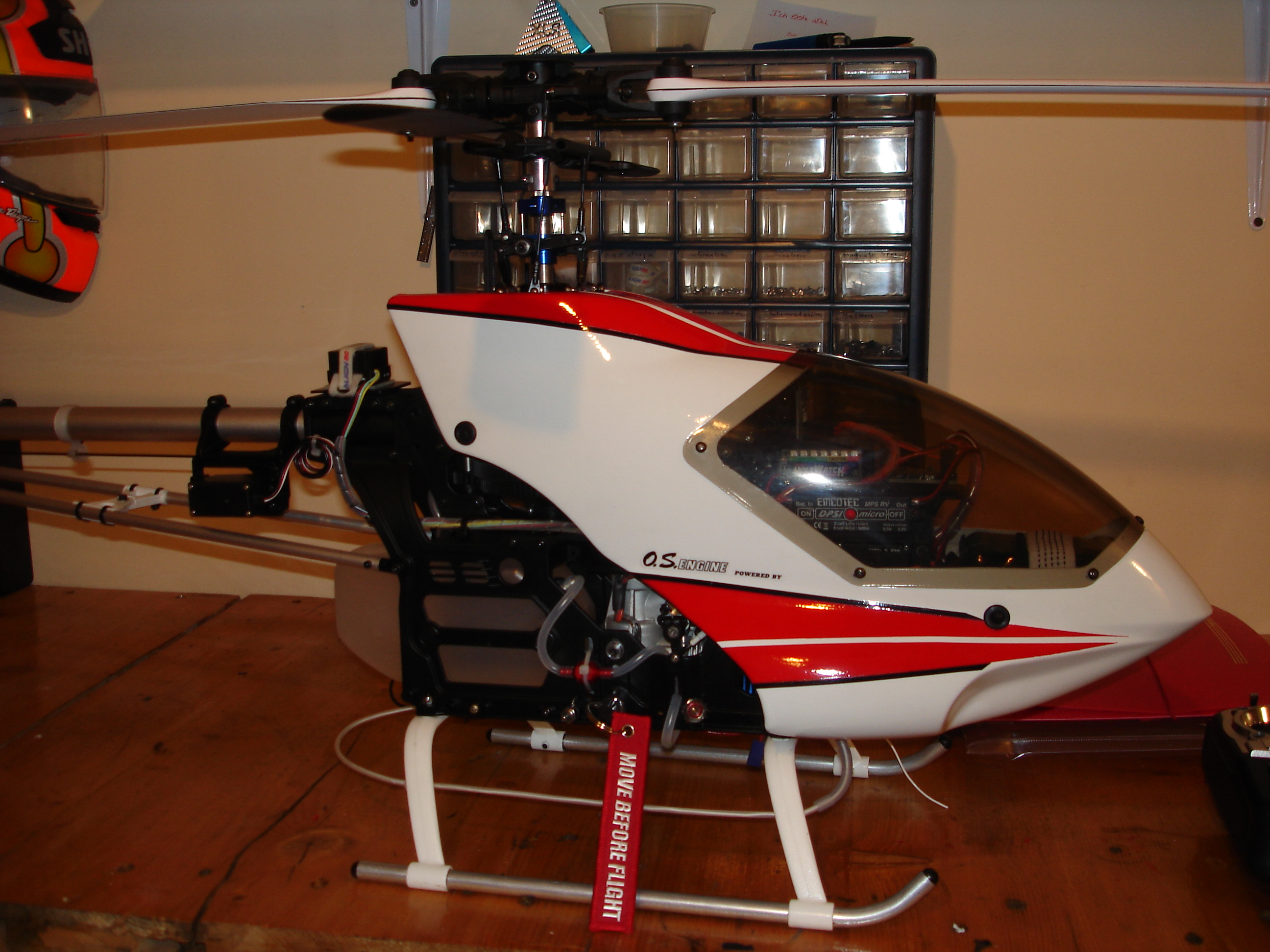

Hier mit Haube, damit ich die Led sehen kann falls ein fehler auftritt. Gruss Pete

Nochmal zurück zu den Bildern sehr schön vielen Dank aber hat den auch jemand im T-Rex 600N verbaut?
Mein Problem ist nämlich immer, dass ich etwas einbaue (wie früher als Beispiel die Chinchbuchse. Mein Kumpel und ich bauen den gleichen Heli unabhängig von einander auf und beim Erstflug stelle ich fest warum hat er seine Chinchbuchse so clever angebracht) und hinterher baue ich 2 Mal Also wie der Schalter funktiniert usw. weiss ich ja alles.
Mir geht es quasi um die strategisch cleverste Einbauposition. Z.B. zum laden; Haube auf und ab; Kabelverlegung etc.
