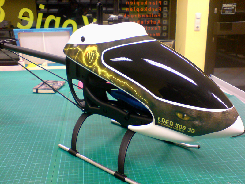

Mein Schwager hat ein Digitaldruckstudio, da haben wie schon meine Haube beklebt. War aber der erste Versuch, da kommt noch was besseres von der Schnittkurve etc. Du brauchst auf alle Fälle eine gegossene Folie, diese legt sich besser um Kurven und lässt sich ein klein wenig ziehen.
Am besten mit so nem 4l auf 1 tropfen Spühlmittel gemisch die Haube bespritzen und dann drauflegen, ausrichten und das Wasser mit nem Gummistück rausziehen, kurz darauf klebt das zeug ohne ende! Wird auch für Auto-Beschriftungen und so verwendet!

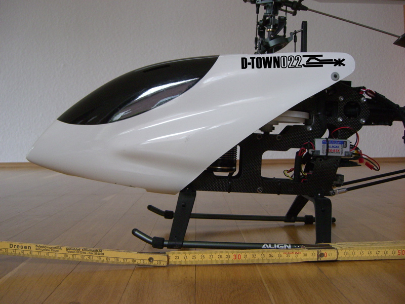

Ich suche für Schriftzüge noch nach einer Transparentfolie zum Selbstbedrucken. So in der Dicke, wie sie bei den meisten Helisets beigelegt ist. Ich wollte mir schon in einer Beschriftungsfirma Folien mit Schriftzügen für meinen Helihauben schneiden lassen. Die kriegten das aber wegen der geringen Größe der Schriftzüge nicht hin. Die können erst ab einer Höhe von 12 mm fertigen und Outlines schon gar nicht.
Kann mir einer einen Tipp geben, welche Transparentfolie ich für einen Tintenstrahl- oder einen Farblaserdrucker nehmen kann?
Soll dann hinterher so aussehen:
