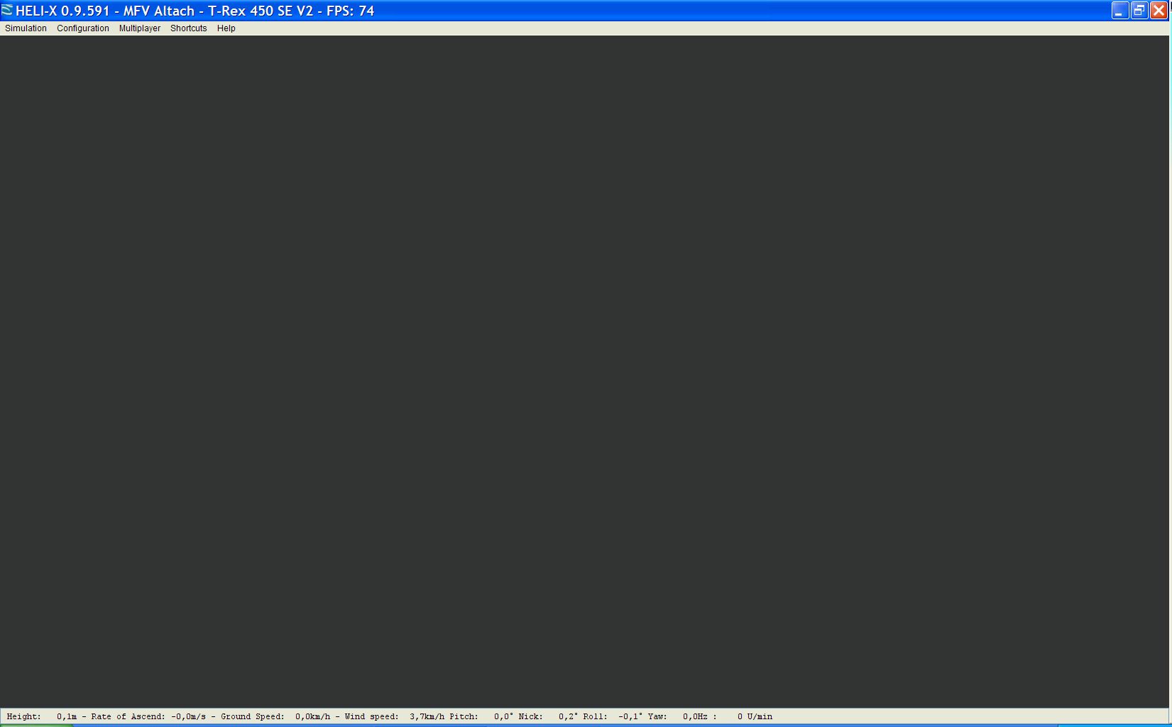

Ich habe bisher keinen Erfolg mit meinen Versuchen, dem Heli-X ein Bild zu entlocken. Java ist aktualisiert, Grafikkartentreiber auch (Omega Driver), Farbqualität auf 16 Bit reduziert. Trotzdem bleibt der Bildschirm schwarz. Der Sound und die Steuerung scheinen zu funktionieren, da man den Hubi starten kann und nach ungeschickten (da nicht sichtbaren) Steuerbefehlen Absturzgeräusche zu hören sind.
Mein Rechner:
Dell Inspiron 6000 (Laptop)
1 GB RAM
ATI Mobility Radeon X300 mit 128 MB
Windows XP SP2
Hat jemand noch eine Idee?
Gruß Tilo

Ist das unter "Airport-Selection"? Wenn ich da "Small" auswähle, bleibt der Bildschirm auch schwarz.
Die Menüleiste funktioniert, manchmal reagieren die Menüs aber etwas träge.
Tilo

Hallo, das ist ein spannendes Problem!
Versuche mal bitte folgendes:
1. /files/Application/ApplicationSettings.xml löschen. Programm startet (gewollt) mit schwarzem Bildschirm. Was zeigt die FPS-Anzeige in der Titelleiste?
2. Airtport small auswählen. Was ziegt die Tiztelzeile jetzt für FPS an?
3. Das Gleiche mit einem anderen Airport.
Ausserdem: Steht im File /files/log.txt eine Fehlermeldung drin?
Danke.

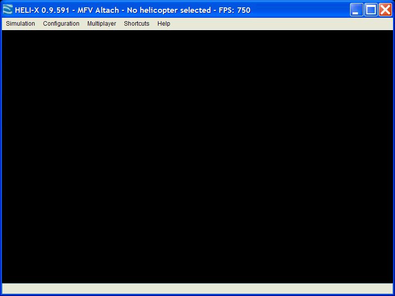

Ich habe mal versucht, die erwähnten Tests durchzuführen. Anbei meine Ergebnisse. Das Log-File füge ich auch bei. Anzumerken ist noch, dass die FPS-Anzeige ohne ausgewählten Airport stark schwankte, von ca. 500 bis über 2000.
Gruß Tilo

So einen fall hatte ich noch nie. Probier bitte folgendes:
Das bat-File editieren und beim Java-Aufruf hinzufügen:
-DheliX.maxFPS=100
Wenn das alleine nicht hilft, versuiche zusätzlich noch
-DheliX.openGLlayer=LWJGL_AWT
ODER: Schalte mal bei den View Options V_SYNC an.
Hilft das?
Sonst würde ich mal mit den Treibern der Grafikkarte experimentieren und dabei das bat-File wieder auf den alten Stand bringen.

Das entwickelt sich zu einem störrischen Fall. Ich habe eben die neuen Vorschläge probiert.
"-DheliX.maxFPS=100" beobachtete Veränderung: bei Airport Small und T-Rex liegt FPS zwischen 50 und 60, Bildschirm bleibt schwarz
zusätzlich "-DheliX.openGLlayer=LWJGL_AWT" beobachtete Veränderung: Programm bleibt im Startvorgang stecken, in dem schwarzen Fenster stehen etliche Fehlermeldungen
"View Options V_SYNC an" hat auch keine für mich erkennbare Veränderung gebracht.
An welchen Stellschrauben sollte ich denn mal in den Treibern der Grafikkarte experimentieren? Ich habe da leider überhaupt keine Ahnung, mit welchen Einstellungen man welche Veränderung erzielen kann, bzw. was zu verändern sinnvoll ist.

Möge dies dem Fachmann neue Erkenntnisse bringen
Gruß Tilo
C:\HELI-X>runheli-x.bat
C:\HELI-X>set system=windows-i586
C:\HELI-X>set libPath=./libs
C:\HELI-X>set libPath=./libs;./libs/gluegen/windows-i586
C:\HELI-X>set libPath=./libs;./libs/gluegen/windows-i586;./libs/jinput/windows-i586
C:\HELI-X>set libPath=./libs;./libs/gluegen/windows-i586;./libs/jinput/windows-i586;./libs/jogl/windows-i586
C:\HELI-X>set libPath=./libs;./libs/gluegen/windows-i586;./libs/jinput/windows-i586;./libs/jogl/windows-i586;./libs/lwjgl/windows-i586
C:\HELI-X>set libPath=./libs;./libs/gluegen/windows-i586;./libs/jinput/windows-i586;./libs/jogl/windows-i586;./libs/lwjgl/windows-i586;./libs/joal/windows-i586
C:\HELI-X>set jars=./libs/HeliX/HeliX591.jar
C:\HELI-X>set jars=./libs/HeliX/HeliX591.jar;./libs/gluegen/gluegen-rt.jar
C:\HELI-X>set jars=./libs/HeliX/HeliX591.jar;./libs/gluegen/gluegen-rt.jar;./libs/jagatoo/jagatoo.jar
C:\HELI-X>set jars=./libs/HeliX/HeliX591.jar;./libs/gluegen/gluegen-rt.jar;./libs/jagatoo/jagatoo.jar;./libs/hial/hial.jar
C:\HELI-X>set jars=./libs/HeliX/HeliX591.jar;./libs/gluegen/gluegen-rt.jar;./libs/jagatoo/jagatoo.jar;./libs/hial/hial.jar;./libs/jama/Jama-1.0.2.jar
C:\HELI-X>set jars=./libs/HeliX/HeliX591.jar;./libs/gluegen/gluegen-rt.jar;./libs/jagatoo/jagatoo.jar;./libs/hial/hial.jar;./libs/jama/Jama-1.0.2.jar;./libs/javagamenetworking/javagamenetworking.jar
C:\HELI-X>set jars=./libs/HeliX/HeliX591.jar;./libs/gluegen/gluegen-rt.jar;./libs/jagatoo/jagatoo.jar;./libs/hial/hial.jar;./libs/jama/Jama-1.0.2.jar;./libs/javagamenetworking/javagamenetworking.jar;.
/libs/jdom/jdom.jar
/libs/jdom/jdom.jar;./libs/joal/joal.jar
/libs/jdom/jdom.jar;./libs/joal/joal.jar;./libs/jogl/jogl.jar
/libs/jdom/jdom.jar;./libs/joal/joal.jar;./libs/jogl/jogl.jar;./libs/lwjgl/lwjgl.jar
/libs/jdom/jdom.jar;./libs/joal/joal.jar;./libs/jogl/jogl.jar;./libs/lwjgl/lwjgl.jar;./libs/jinput/Jinput.jar
/libs/jdom/jdom.jar;./libs/joal/joal.jar;./libs/jogl/jogl.jar;./libs/lwjgl/lwjgl.jar;./libs/jinput/Jinput.jar;./libs/math/openmali.jar
/libs/jdom/jdom.jar;./libs/joal/joal.jar;./libs/jogl/jogl.jar;./libs/lwjgl/lwjgl.jar;./libs/jinput/Jinput.jar;./libs/math/openmali.jar;./libs/xith/xith3d.jar
C:\HELI-X>java -DheliX.maxFPS=100 -Dsun.java2d.noddraw=true -Djava.library.path=./libs;./libs/gluegen/windows-i586;./libs/jinput/windows-i586;./libs/jogl/windows-i586;./libs/lwjgl/windows-i586;./libs/
joal/windows-i586 -Xmx256m -classpath ./libs/HeliX/HeliX591.jar;./libs/gluegen/gluegen-rt.jar;./libs/jagatoo/jagatoo.jar;./libs/hial/hial.jar;./libs/jama/Jama-1.0.2.jar;./libs/javagamenetworking/java
gamenetworking.jar;./libs/jdom/jdom.jar;./libs/joal/joal.jar;./libs/jogl/jogl.jar;./libs/lwjgl/lwjgl.jar;./libs/jinput/Jinput.jar;./libs/math/openmali.jar;./libs/xith/xith3d.jar ch.ntb.HeliX.applicati
on.Application 1>files\log.txt
javax.media.opengl.GLException: Method "glClientActiveTexture" not available
at com.sun.opengl.impl.GLImpl.glClientActiveTexture(GLImpl.java:993)
at org.xith3d.render.jsr231.TextureShaderPeer.clutchTextureUnit(TextureShaderPeer.java:459)
at org.xith3d.render.jsr231.TextureShaderPeer.shade(TextureShaderPeer.java:733)
at org.xith3d.render.RenderPeer.setState(RenderPeer.java:291)
at org.xith3d.render.RenderPeer.renderAtom(RenderPeer.java:333)
at org.xith3d.render.jsr231.RenderPeerImpl.drawBin(RenderPeerImpl.java:374)
at org.xith3d.render.jsr231.RenderPeerImpl.renderMain(RenderPeerImpl.java:628)
at org.xith3d.render.jsr231.RenderPeerImpl.renderRenderPass(RenderPeerImpl.java:760)
at org.xith3d.render.jsr231.RenderPeerImpl.render(RenderPeerImpl.java:844)
at org.xith3d.render.jsr231.CanvasPeerImplBase.doRender(CanvasPeerImplBase.java:306)
at org.xith3d.render.jsr231.CanvasPeerImplAWT.display(CanvasPeerImplAWT.java:570)
at com.sun.opengl.impl.GLDrawableHelper.display(GLDrawableHelper.java:78 )
at javax.media.opengl.GLCanvas$DisplayAction.run(GLCanvas.java:435)
at com.sun.opengl.impl.GLDrawableHelper.invokeGL(GLDrawableHelper.java:194)
at javax.media.opengl.GLCanvas$DisplayOnEventDispatchThreadAction.run(GLCanvas.java:452)
at java.awt.event.InvocationEvent.dispatch(Unknown Source)
at java.awt.EventQueue.dispatchEvent(Unknown Source)
at java.awt.EventDispatchThread.pumpOneEventForFilters(Unknown Source)
at java.awt.EventDispatchThread.pumpEventsForFilter(Unknown Source)
at java.awt.EventDispatchThread.pumpEventsForHierarchy(Unknown Source)
at java.awt.EventDispatchThread.pumpEvents(Unknown Source)
at java.awt.EventDispatchThread.run(Unknown Source)
C:\HELI-X>
Der Sim hat sich wie gehabt nach Auswahl des Airports (Small) selbst geschlossen.
Gruß Tilo
Das sagt uns, dass da wohl ein openGL-Feature nicht verfügbar ist. Also Treiber anschauen (ist wirklich der richtige installiert?), eventuell Treiber-Einstellungen, etc.Heling hat geschrieben:javax.media.opengl.GLException: Method "glClientActiveTexture" not available
Viel Glück
