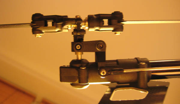

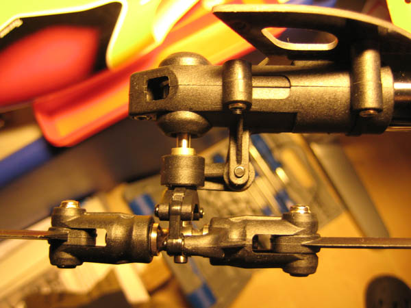

Problem 1
habe da mal ein paar Fotos gemacht um mein Problem zu verdeutlichen denke mal schon das ich den Servo richtigrum eingebaut habe.

Zu 1:
Auf dem Bild scheint es, als wäre die Kugelpfanne noch nicht komplett auf Anschlag aufgeschraubt. Vielleicht bekommst Du dadurch die fehlenden Millimeter? Riemen schon fertig gespannt?

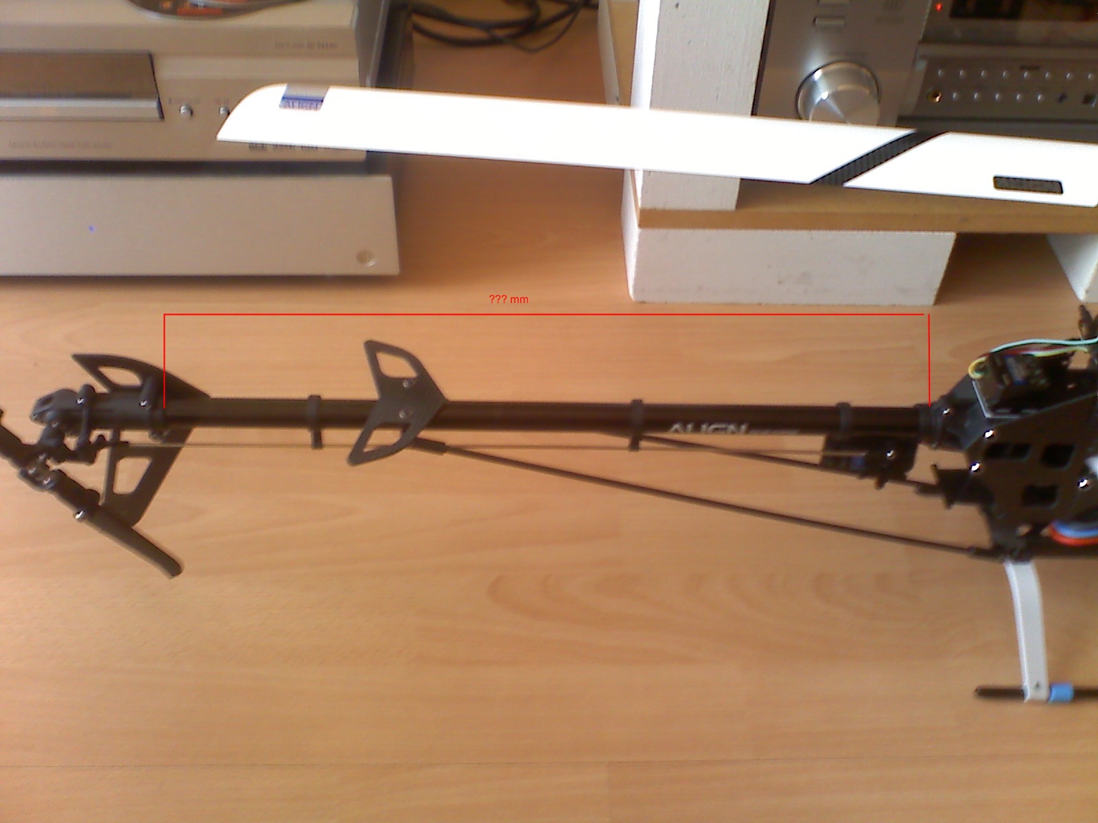

Könntet Ihr mir vielleicht mal die eingezeichnete Länge durchgeben damit ich sie mit meiner vergleichen kann irgendwo muss doch ein Fehler bei meinem Rex vorhanden sein.
Vielen Dank

Hallo Neo, wenn ich das auf deinen Bildern richtig sehe, sieht es eigentlich richtig aus.
Du solltest jetzt den Servo samt Befestigung ein Stückchen nach hinten schieben und voila, deine pitchslider wird mittig sein.
Roman hat schon bemerkt, dass deine Heckrotorblätter von hinten angelenkt werden. Sollte von vorne angelenkt werden (leadingedge). Kannste aber auch lassen. Sei nur sicher, das du deinen Heckservo/Gyro reversed, ansonsten legst du nen schönen piro beim ersten Anlaufen hin und fängst wieder von vorne an. (been there.....seen it.....got the T-shirt)
Gruß Chris
Gruß Chris
Kann nicht sein. Gibt keine Probleme mit dem 500er weil meiner gerade unterwegs zu mir ist
Ernsthaft, hab sonst noch nirgends sowas gelesen, sehr merkwürdig.
Prüfe nochmal nach, ob vielleicht Heckgehäuse nicht richtig in der Arretierung sitzt und zu weit auf das Rohr geschoben wurde. Das die Anlenkstange wirklich zu lang ist, kann ich mir eigentlich kaum vorstellen.
Aber natürlich ist nichts ausgeschlossen...

Die Gehäuse sitzen sicher in den Arretierungen. Hab das auch nochmal auf Bildern festgehalten. Vielleicht sieht ja jemand noch nen Fehler?!
- Heck von unten
- heck1.jpg (40.94 KiB) 729 mal betrachtet
- Heck von oben
- heck2.jpg (72.57 KiB) 727 mal betrachtet
- heckservo
- heckservo.jpg (70.95 KiB) 732 mal betrachtet
Yap. Da muss schon der Daumen bisschen leiden. Geht manchmal sauschwer, muss aber bis Anschlag drauf.Roman Hüßner hat geschrieben:Schraub mal die Kugelkopfpfannen ordentlich bis zum Anschlag auf die Stange, sodass man kein Gewinde mehr sieht.
