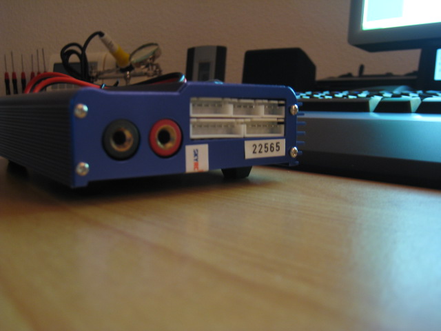

3d hat geschrieben: 2. die ZX müssten graupner system haben.
kuk dir die stecker/buchse an.
wenn es passt, brauchst du kein adapter.
Ist das oben in der Mitte der Anschluss? Von den beigelegten Adaptern ist es zumindest keiner.

Beitrag von Jonas_Bln »
also bei deinem Lader sind (wenn die so heißen) die JST Balanceranschlüsse dran. also brauchst du ein Adapterkabel mit dem JST Buchsen auf Graupner/Robbe Stecker.
Viele Grüße, Jonas :)

icebear, was ist denn das für ein komisches gerät?
TDR
polo16vcc
Beiträge: 2363
Registriert: 16.10.2007 21:51:45
Wohnort: Raum Beelitz
Beitrag von polo16vcc »
...sieht nach einem Imax B5 oder B6 oder B8 aus.
Adapterkabel gibts fertig zu kaufen. Musst mal bei rctoy gucken glaub ich.

rex-freak
Beiträge: 1152
Registriert: 02.03.2008 02:08:49
Wohnort: 80805 München
Beitrag von rex-freak »
hatte er doch geschrieben...ganz oben..das ist das IMAX B6...und das hat diese JST Stecker....bzw Dosen...da passen dann also Esky, XPower etc rein.
