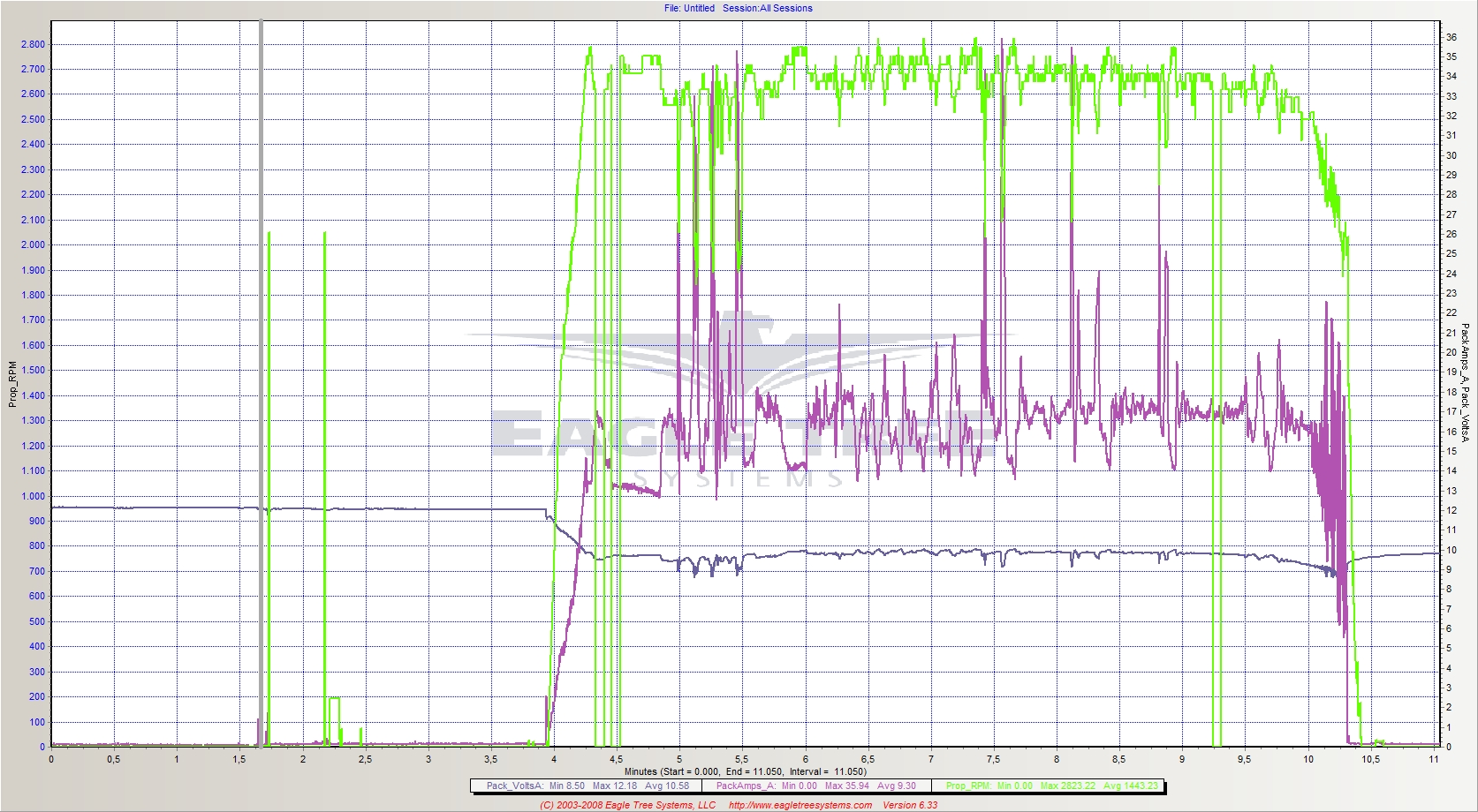

bin momentan nicht sicher, ob meine LiPos schön langsam den Geist aufgeben oder ob veilleicht die kalte Jahreszeit daran Schuld ist?
Folgendes Log kommt von einem X-Cell 2000 22C 3S1P Pack es hat ca. 70 Cyclen am Buckel und ist 15 Monate alt.
Motor JGF-500TH, ESC CC35 im Governer, MiniTitan mit 13er Ritzel
Vom Keller ca. 16 Grad ins Freie 6°C nach 5 Minuten dann in den Heli und los gehts :D
Drehzahl bricht bei Vollpitch total ein, beim normalen Rundflug verhält er sich normal!
Ladezeit ist ca. 85 Minuten für ~1700mAh :shock:
Hab einen Pocketlader mit einem Orbit Lipochecker!
Die Packs (4 Stück) verhalten sich alle gleich, ich habe sie NIE beleidigt!
Was ist Schuld an dem Leistungseinbruch? Sind die Packs hinüber?
der spannungsabfall
muahhaaa :oops:
könnte sein.
3,2V bei 6-7C ist aber nicht normal.

Wenn Du Pech hast, haben sie die Kälte nicht gut verkraftet. Lipos sollten Zimmerwarm vorm belasten sein (>20grad, besser 30) - damit hast Du sie beleidigt.
Mit Glück bleibt kein bleibender Schaden, u.U. Kapazitätsverlust, mit Pech sind sie hin.
Hast sie auch zu lange geflogen - kalte Zellen liefern weniger Strom und haben weniger Kapazität. so spätestens Minute 9,5 hättest schon Motor aus haben sollen.

Das Log fängt eigentlich erst bei Minute 4,5 an, davor habe ich am Sender gespielt!
