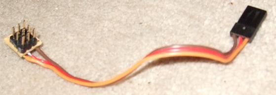

Ich kann euch wenn Bedarf besteht ne kleine Platine löten.
Ein Anschluss fürn Empfnger und 3 Anschlüsse für Regler.
Lötdauer: ca. 3 - 4 Minuten. Material hab ich sogar hier.
Von einem Regler wird dann das BEC für die Empfängerstromversorgung mitgenommen. Die anderen Beiden werden nur mit Signal und Masse weitergegegeben.
ABER: Für die Stromversorgung (Akkuanschluss): Da würd ich die 3 Reglerkabel verdrillen, Einzinnen, Stecker drann, fertig :)
Total einfach und effektiv :)

Tueftler
Beiträge: 16137
Wohnort: Odenbach (Pfalz)
Beitrag von Tueftler »
Und schon ist so ein kabel gelötet... fals Bedarf besteht ;)
