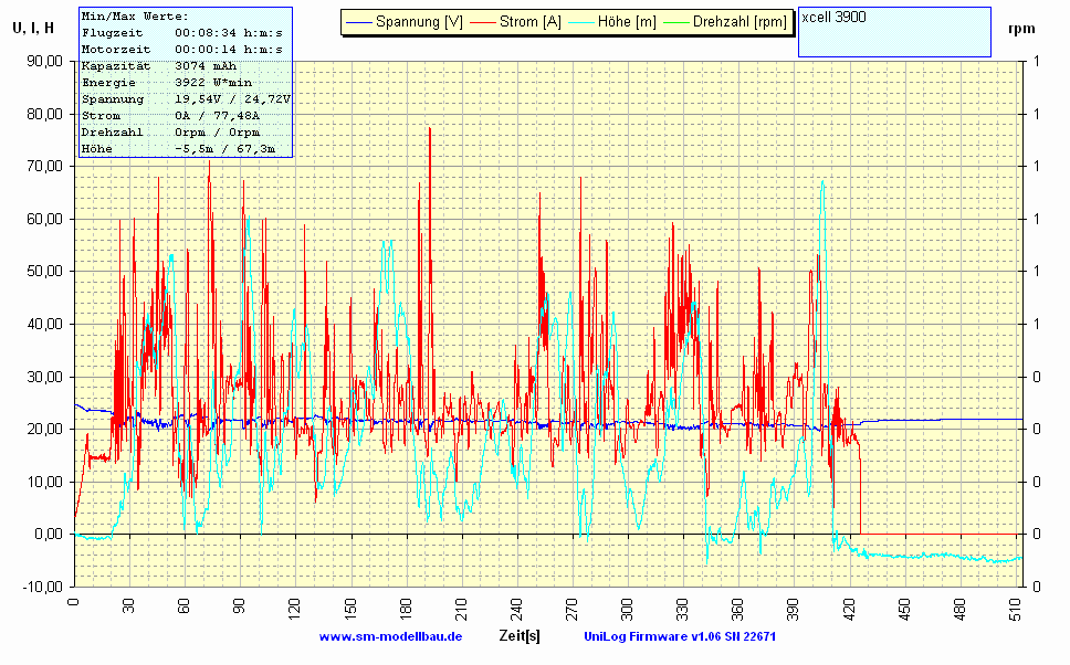

Hallo!
Die Ersten Loggs sind da!
Habe da Hin-und Wieder so Komische Aussetzer ( nur
in der Aufzeichnung ), da geht die Drehzahl auf knapp 1350 zurück!
Vorhin war ich 135 Meter hoch!
Ist ja Krass, hätt ich nie gedacht!
Wie kann "Mann" die Loggs hier Hochladen!
Im übrigen stimmt der Gear-Faktor nicht!
Die Drehzahl müßte bei 2000 U/Min, bei der Hohen ( 70% Regleröffnung )
sein!
Danke Frank

Hallo!
Versuch macht Kluch!!!!
Frank

Hi Frank,
habe mich ja mit den Datenloggern noch nicht so gekümmert aber zu Deinem Diagram 2 bei der Höhe habe ich eine Frage.
Um in der Zeit auf die Höhe zu kommen, hast Du richtig Pitch gegeben. Der Strom müße beim Pitchen einen Peak richtig mitgegangen sein, ist er aber nicht.
Die Drehzahl ging ein wenig runter klar (Energie bei wieviel Grad Pitch), der Strom blieb bei nur 40 Ampere!
Habe ich da einen Fehldenk beim auslesen?
Ist aber interessant!
Einen schönen Abend und viele Grüße,

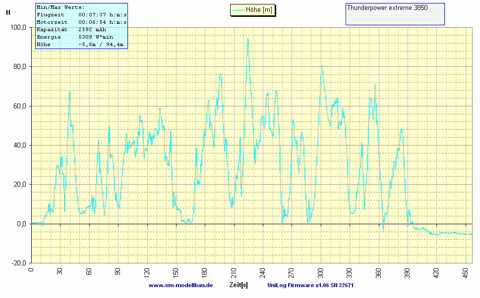

Hi Michael,
hab ihn immer langsam Hochgepitched!
Siehst du auch Anhand des Zeitfensters!
Frank
edit: Hier ein Log nur von Höhe

Hallo Frank,
die Daten so zu lesen ist wirklich cool.
Du hast zwischen der 220 und der 230 Sekunde Deinen Heli über 80 m (von 20m auf 100m) in die Luft geschossen und wieder auf 30 m zurück geholt!
In einem Zeitfenster von rund 10 bis 12 Sekunden für die ganze Aktion
Das bedeutet: 230Sekunden -220 Sekunden / 2 (rauf und runter)= 5 Sekunden, Steigflug.
In 5 Sekunden 80 m (bei nur 40 Ampere) ist nicht langsam. Das meint 16m /Sekunde Steigleistung, wow....!
Hoffentlich habe ich mich nicht verschaut, ist noch früh am Morgen.
Na dann kann ich ja auch pitchen wie verrückt, das interssiert unsere Akkus nicht wirklich
Viele Grüße und viel Spass,
Kannst Du zu einigen Peaks nocht etwas sagen zum Beispiel woher die großen kommen.... Lastwechsel, durch Flugfiguren, welche?
