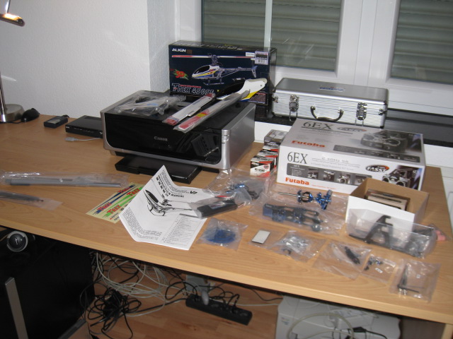

Ende letzter Woche war mein Rex angekommen. Erstmal habe ich den Karton geöffnet (Bild1), war ja noch recht übersichtlich.

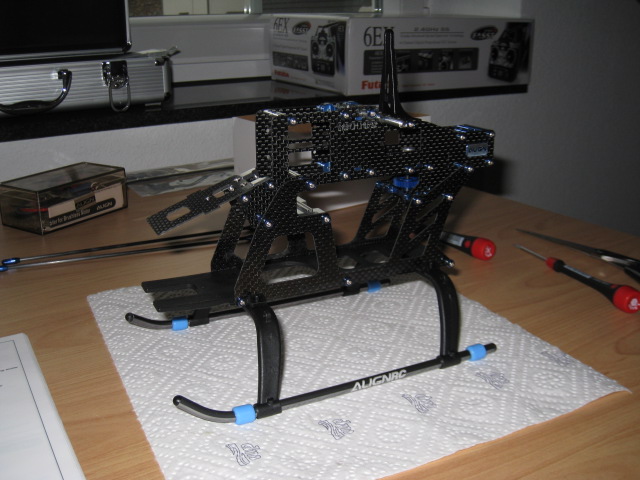

Dann habe ich den Align Karton ausgepackt und war erstmal ziemlich eingeschüchtert aufgrund der ganzen Tütchen mit den vielen kleinen Teilen und Schräubchen (Bild2).
Samstag habe ich dann mit dem Bau begonnen und hatte recht flott die ersten Erfolgsergebnisse. Den Rotorkopf und den Rahmen hatte ich, trotz absoluten Newbie-Status, noch am gleichen Tag fertig.

Rex grade fertig klein1.JPG (91.38 KiB) 824 mal betrachtet

Rahmen fertig2klein.JPG (100.89 KiB) 807 mal betrachtet

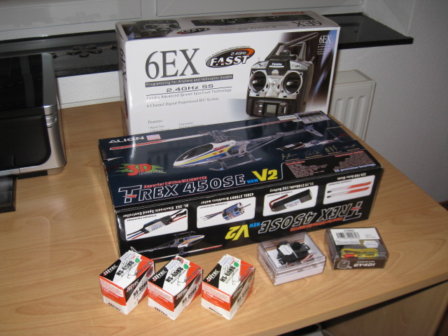

Ganz schön viel kram!
