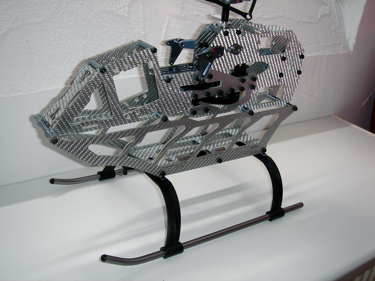

Grüß Gott,
ich habe mir Zippy´s aus Amerikanien geholt. 2 x 3s5000er, zu einem recht guten Preis.
Erwartungfroh in meinen CF-Rahmen eingeschoben und was ist ? Die Akkus sind gut 1 mm zu breit.
Mist !
Wenn ich die Dinger oben drauf setze, dann stimmt halt der Schwerpunkt so gaar nicht.
Deshalb hoffe ich mal, Ihr könnt mir sagen, wie breit der Rotorworkz-CF-Rahmen innen ist bzw. ob ich da meine 48 mm breiten Akkus hineinbringe.
MfG
Jochen

Hallo Jochen,
ich habe mal für dich nachgemessen. Du hast 49,5mm x 51,0mm Platz. Das Rotorworkz ist jeden Penny wert, greif zu! Du musst nur mit dem Mehrgewicht von ca. 80g zum GAUI CF leben können. Wenn du Lust hast auf ne Sammelbestellung, sag mir bescheid, ich wollte noch eines nehmen. Wenn du Lust hast es dir mal Live anzuschauen kannst du auch vorbeikommen.
Gruß Tim
... oooch neee, Du ! Da bekomme ich mit meinem Dickerchen doch nur Komplexe !Timmey hat geschrieben: Wenn du Lust hast es dir mal Live anzuschauen kannst du auch vorbeikommen.
Du, mit Deinen 2.100 gr gegen meinen mit den Zippy´s 2.770 gr...., Gut, mit den Belinski -4.000ern habe ich "nur" noch 2.560 gr.
Nein, aber mal im Ernst, in den Rotorworkz-Rahmen würden die Zippy´s gerade noch hineingehen. Wo gibt es denn die Dinger preiswert ? Ich habe mich noch nicht so genau umgesehen. Gegen eine Sammelorder wäre ja auch nichts einzuwenden.
Stellt sich halt nur die Frage, ob es das wert ist, nur so wegen den Akku´s.
MfG
Jochen
Also ich finde das Rotorworkz hat sehr schöne Detaillösungen, darunter z.B.
- Motorplatte mit Kühlrippen (Motor verschiebbar ohne Ihn auszubauen)
- verbesserte Heckrohrhalterung
- Unmengen an Platz (bei mir kommt Ende des Jahres ein 6S mit mindestens 3600mah rein)
- Chassisverdoppelung am Getriebe also keine Probleme für Hardcore Drehzahlen
Wirkt für mich einfach etwas erwachsener als das GAUI CF. Wobei eines muss man dem GAUI CF lassen, vom Gewicht her ist das absolut unschlagbar.
Als Bezugsquelle gibt es momentan nur www.helidirect.com. Bei dem Dollarkurs lohnt sich eine Anschaffung für diejenigen die große Lipos benutzen wollen auf jeden Fall. Also falls du es dir anschauen oder eine Sammelbestellung (ich fahr aber nicht zum Zoll, die schauen mich schon immer so blöd an, weil ich jede Woche vorbei komme
) machen willst, meld dich.

Rund 125€ mit Expressversand exkl evenuteller Zoll. Umrechnungskurs von Paypal... ich persönlich tendiere derzeit eher zum Readyheli Rahmen. Dazu ist aber praktisch ein neuer Heli fällig
Da ist der Rotorworkz schon wesentlich besser... welche Hebel braucht man bei dem Rahmen noch? Die Öffnung für den Pitch-Hebel sieht nicht geradae Gaui-konform aus was man auf den Bilder erkennen kann?!?
-klaus
-klaus
man benötigt nur noch ein paar GAUI Kugellager, sonst ist alles passend.
Gruß Tim
