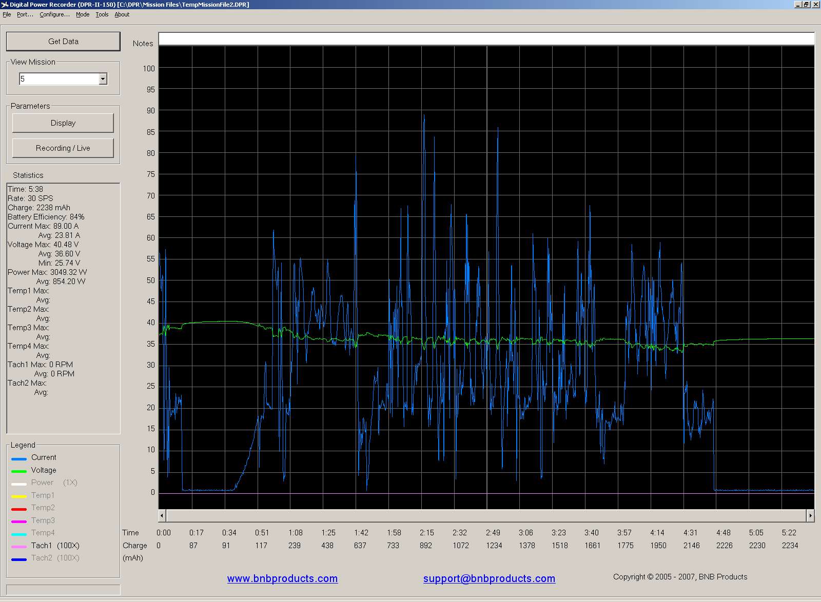

ich habe vorhin zum zweiten mal den lipo geleert.
leider habe ich übersehen, daß der drehzahlsensor sich gelöst hat.
und der logger spinnt auch irgendwie rum.
(hat 6 flüge registriert, obwohl ich nur 3 gemacht habe)
tja, und er sagt 3kW :oops:
dabei habe ich nur 70% am regler mit 17er ritzel und etwa 11-12°.
eigentlich wollte ich den kokam nicht so stark belasten, aber das geht ja schneller, als ich dachte. :o
schätze mit gut 2000upm am kopf und 12°+ werden da über 100A peaks gezogen.
macht auf jedenfall spaß.
war ganz ungewohnt mit so viel power und geschwindigkeit zu fliegen.
als ich zum loop angesetzt hab, ist der so groß geworden, daß ich angst hatte ihn ganz durchzuziehen.
(heck steht leider immer noch nicht)
hoffentlich gibts morgen kein regen, brauche unbedingt nen richtigen log, von anfang an.
(oh mir fällt gerade ein, ich hab timer am logger gestellt :roll: deswegen nicht von anfang an)

wo hat Dein Logger die Min-Spannung her?
25,..V?? :roll:

was mich nur so wundert, ist die leistungszunahme.
hätte nicht gedacht, daß schon mit der einstellung so viel kws gezogen werden. kommt vermutlich durch das hohe gewicht (~3,6kg)
ist mir unbegreiflich wie der stinker mit 1,4kW hyperle so fliegen kann.
die drehzahleinbrüche müssen gewaltig sein. :?
aber gehen tut er trotzdem noch gut.
erstaunlich...
würde mich auch interessieren.
am liebsten würd eich den logger einschicken.
wenn ich den bereich ausschneide, sind die 25V weg.

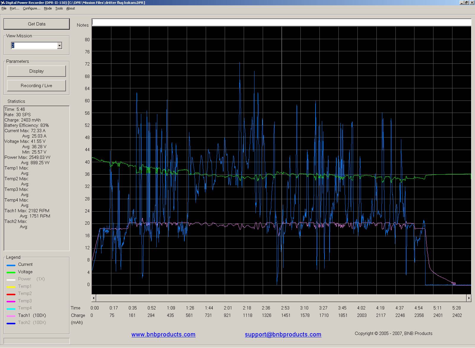

gerade nochmal geflogen.
jetzt endlich mit drehzahl und von anfang an.
komischerweise habe ich jetzt nur 2,5kW gezogen.
das gefällt mir schon viel besser.
aber die drehzahl bricht sehr viel ein
:o
da geht es mit 55% regleröffnung mit konions deutlich besser, obwohl da die spannung bis auf 30V sinkt.
ich dachte bei 70% müsste der jazz noch gut halten, tut er aber nicht :cry:
200upm finde ich schon ziemlich viel.
und da wo es auf 1600 runter geht, war wieder ein motorabsteller. :roll:
kokam flug 3.jpg (208.66 KiB) 563 mal betrachtet
