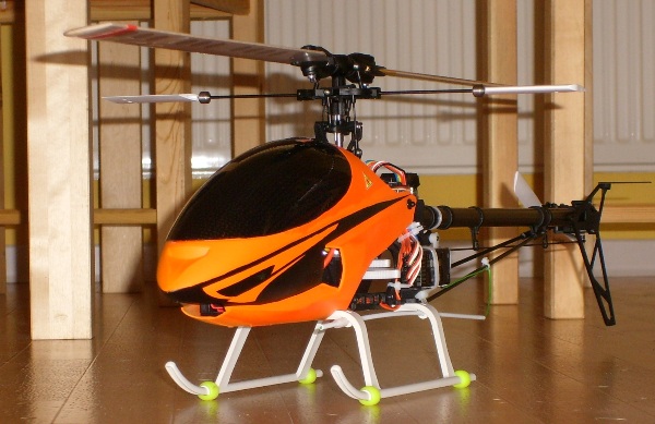

Moin Moin!
Heute hab ich endlich den ersten Akku verzappelt :)
Es war recht windig und böig, weshalb ich auch zögerte überhaupt abzuheben, habs dann aber doch gemacht.
Der Spurlauf passt noch nicht wirklich und das Heck macht mir auch noch ein paar Sorgen. Bei 75% Öffnung (was für ne Drehzahl: kA) war der MT irgendwie komisch. Es war alles recht schwammig und aber dennoch zappelig. Mag auch an den Windböen gelegen haben. In der "3D/Kunstflugphase" hatte ich dann 85% Regleröffung. Dort lag er dann schon viel besser in der Luft. Aber irgendwie hab ich's mir nen Tick direkter vorgestellt.
Im HH Modus schwingt das Heck bei ca. 65 und auch bei 55. Im Normal steht es halbwegs brauchbar (auch bei 65), wobei ich es erstmal gelassen habe irgendwelche Pichtstöße zu geben.
Am Spurlauf hab ich jetzt auch nicht rumgestellt, da ich doch ein klitzekleines Bissl zu aufgeregt war. Trimmen musste ich auch keine Achse, wobei man ja nicht wirklich feststellen konnte in welche Richtung er Driftet oder Ähnliches, weil der Wind fuer Anfängerverhältnisse nicht ohne war.
Hier mal meine Komponenten:
Stock Motor + Regler mit 13er Ritzel
Schwebeflug:
Gaskurve: 60 70 80
Pitch: -6 0 +10
3D/Kunstflugphase:
Gaskurve: 100 85 100
Pitch: -10 0 +10
Als Gyro werkelt momentan noch der TT TG6100m (dieser Onboardmischer) im NormalMode bei 65% und HH 55% (Schwingt). Wie man auch sehen kann sind noch die Holzlatten drauf.

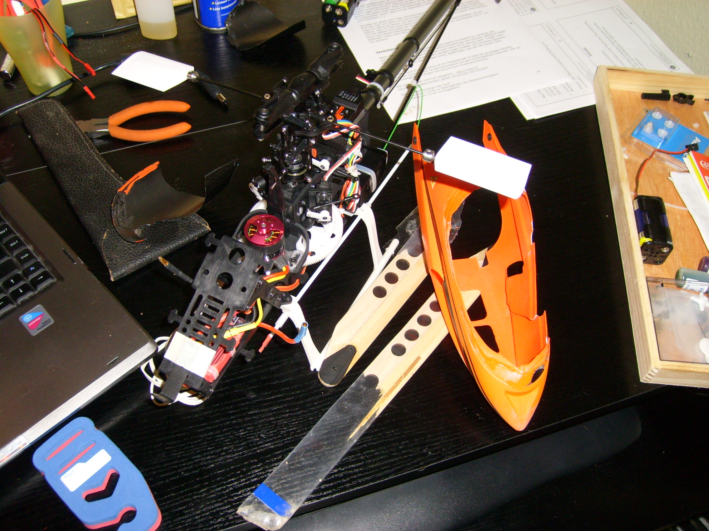

Gerade steht das Häufchen Elend vor mir. Offensichtlicher Schaden erstmal:
HRW, Blätter, Paddelstange, LG, Haube.
Mal schauen, was sich noch als nicht mehr ganz neuwertig raustellt.
Tja so ist das halt... Da war ich wohl ein bissl zu übermütig.. Das wegdrehende Heck war dann tödlich. :(

Beileid zum Crash, aber mit zittrigem Heck würde ich keine Versuche machen - das Ergebnis hast du ja leider live erlebt.

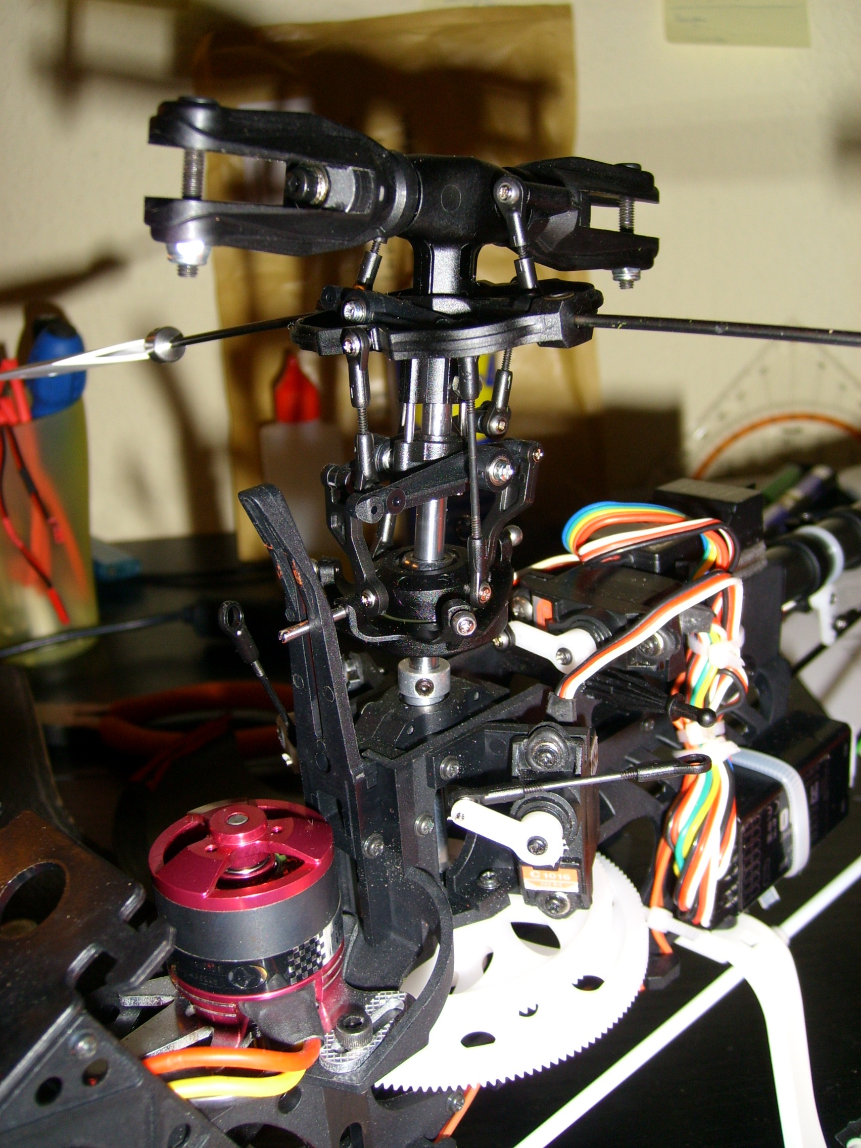

Ich würde an E.-Teilen gleich nen Satz Servogetriebe mitbestellen, ferner : Kugelkopf-Pfannen, Blatthalterumlenkhebel, Alu-Heckabtriebseinheit, Hauptzahnrad, Freilaufzahnrad. Die Zahnräder kriegen bei so nem Crash schnell was ab und verlieren mal nen halben Zahn, führt später zu Problemen.
Offensichtlich sind ja Blades, Hauptwelle, BLW, Paddelstange. Eventuell der Lagerblock mit oberem Lager, kann man auf dem Bild nicht erkennen ob es das rausgehebelt hat.
Überprüf auf jeden Fall gleich die Anlenkarme am Blatthalter, die bekommen gern RIsse - nicht das du dadurch Probs bekommst oder nochmal nachbestellen mußt.
Das mit dem schwingenden Heck liegt meist am Übersteuern durch zu großen Servoausschlag, geh mit der Kugel ruhig auf 6mm Abstand zur Servomitte - sofern nicht eh schon so plaziert.

Es blieb wirklich bei HRW, PS, LG, Blätter. BLW und HZ hab ich pauschal mal mitbestellt und werde die Teile auch auswechseln.
Nen neuen Lader hab ich mir auch gleich bestellt. Nen Ultramat 16 wird's.
